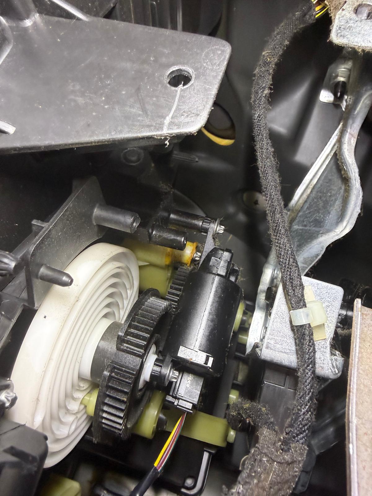

Hierbij 2 fotos va de motor, alleen het onderste paneel weghalen
hugo52 Topicstarter 670 km Reageer
Hierbij een foto van de motor
Motor vervangen, je ligt ondersteboven op de bestuurderplaats, het is echt wel te doen,, let op het witte plastic wieltje dat je hem wel terugzet.
