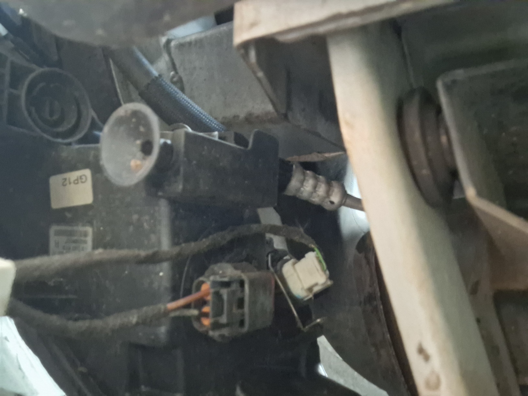

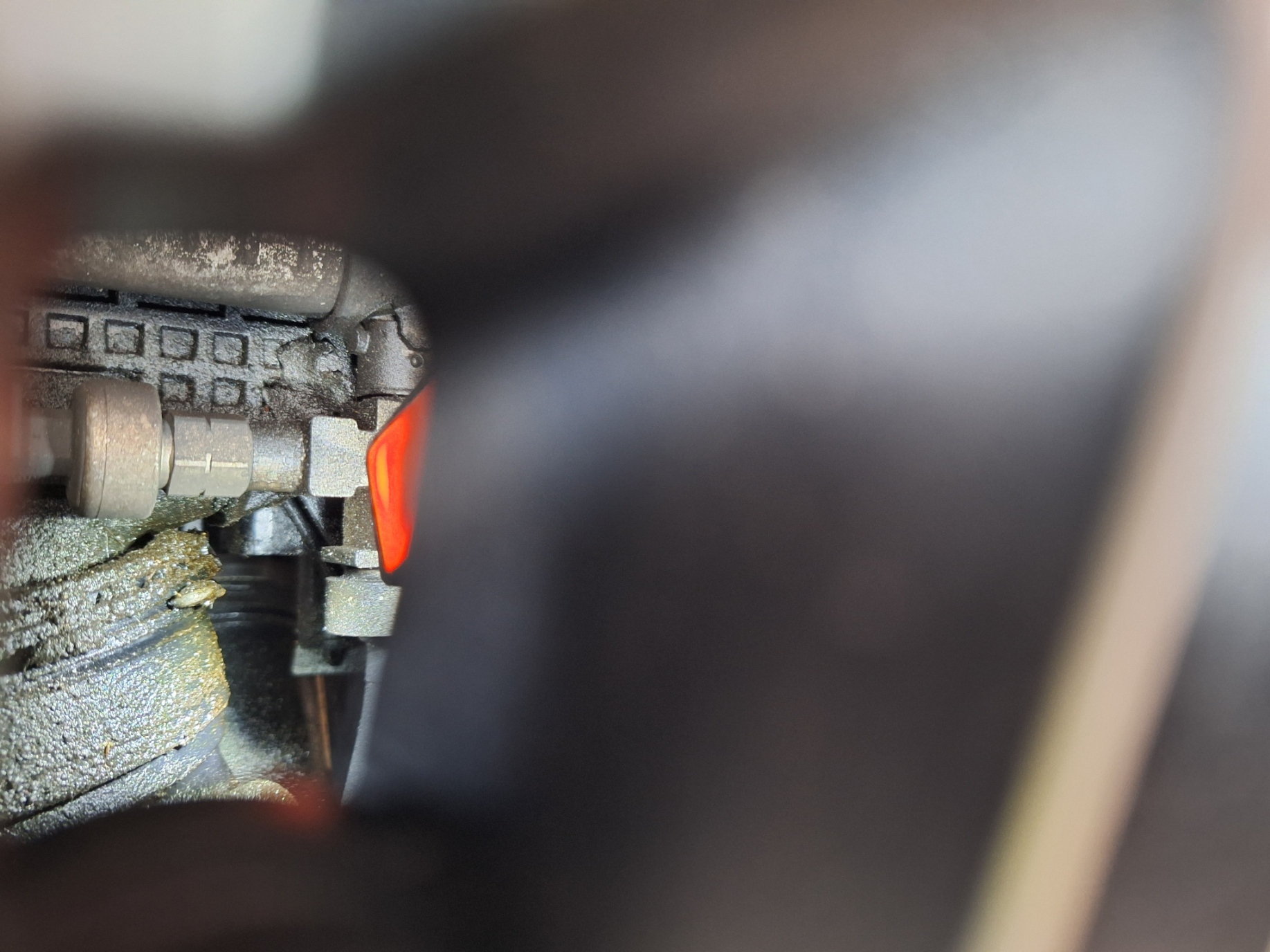

Heb nog eens goed onder de auto gelegen. Valt mee denk ik. Wel wat vettig daar in de buurt maar niet nat zeg maar. Hier nog wat foto's. Eerst de boel daar goed schoon maken.
Alfons1959 Topicstarter 195 km Reageer
Met remreiniger, hele bus, de zaak schoongespoten, tesamen met de hoge druk spuit water. Na 8 dagen geen vettigheid of druppels te zien. Dus viel gelukkig allemaal mee. Ja, je ziet een paar druppels op je rijpad, dus schrik je een beetje. Enald ik ergens een hekel aan heb is het dat wel. Dank jullie wel voor het meedenken.
