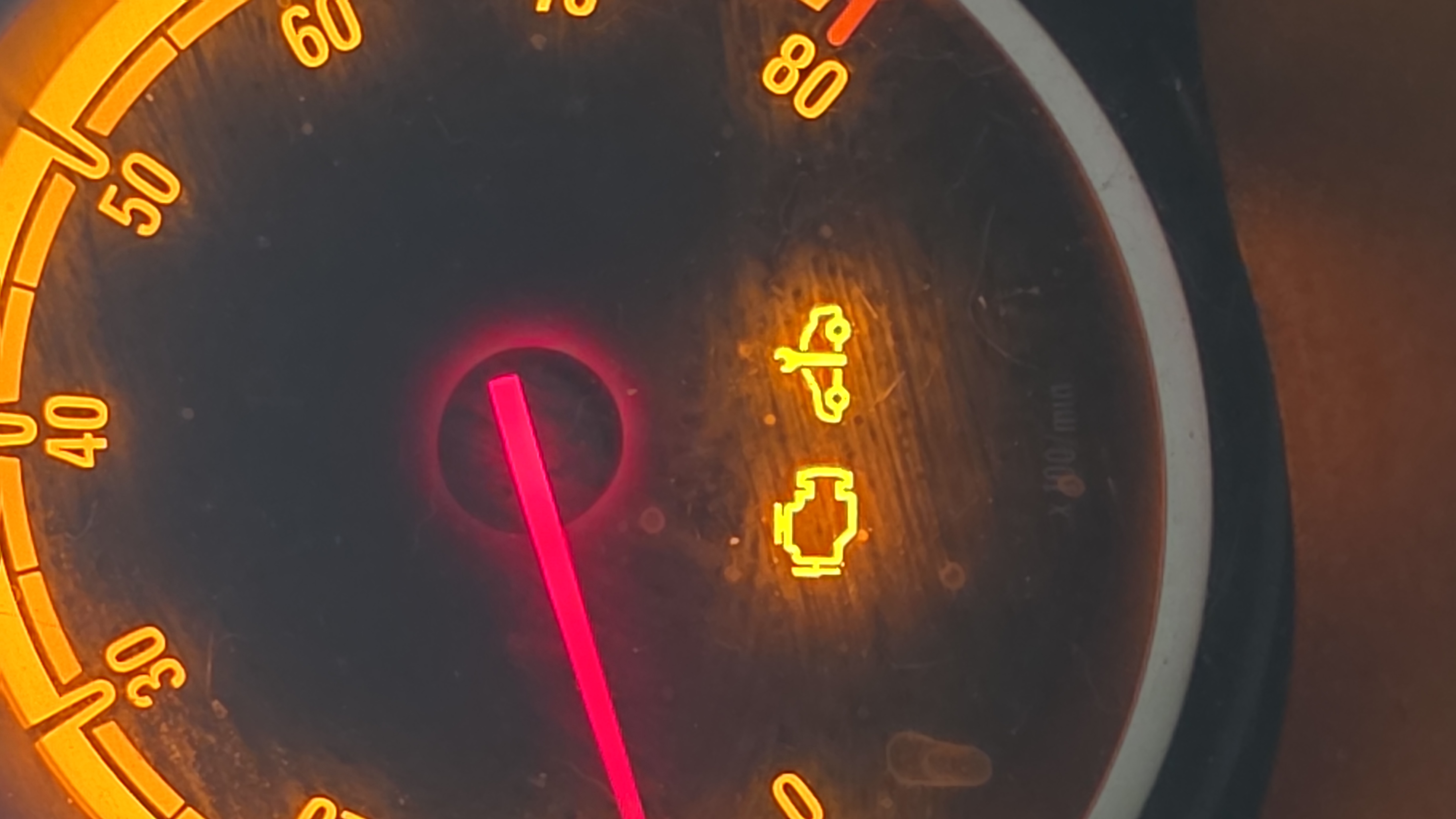

Mn opel corsa lekte een heel klein beetje koelvloeistof dus besloten om de waterpomp, multisnaar, en ook de temperatuur koelvloeistof sensor te vervangen dat ging allemaal best vlekkenloos maar hier is nu het probleem zodra de sleutel in de contact gaat brandt ineens mn motormangement lampje maar alsnog geprobeerd een stukje mee te rijden normaal zodra ik rij dan schakelt het over naar lpg maar dan gebeurde dus niet dus ik mijn lpg ingedrukt en zodra hij overschakelde naar lpg kreeg ik de motorlampje met moersleutel erin te zien en schakelde hij direct mn lpg uit
Heeft iemand een idee wat dit zou kunnen zijn?

Uitlezen door welke code het MIL lampje gaat branden.
Idd uitlezen, maar hij schakelt oa naar lpg door de temperatuursensor. zou eerst de oude weer eens monteren. Je zult wel een imitatiesensor gemonteerd hebben, zal niet de eerste zijn die problemen geeft.
Koelsysteem is ook goed ontlucht, zijn lastige motoren om te ontluchten?

De oude kan ik niet terug plaatsen want die was kapot
En hebt het onderdeel besteld via winparts op kenteken dus ging ervan uit dat het de juiste was
Ik loop beetje te rommelen kwa het ontluchten van de motor dat wil me niet echt lukken want ik kom zoveel tegenstrijdige manieren tegen hoe het moet

Ik denk dat je even pas op de plaats moet maken en even duidelijk moet maken waarom je de temperatuursensor hebt vervangen en waarom jij dacht dat hij kapot was, want je hebt geen storingscode uit kunnen lezen, nog een rede voor de vervanging genoemd.
Er zat een scheur erin wat je duidelijk met de blote oog kon zien
En er werd gezegd aangezien dat wij toch al de multi riem en waterpomp had vervangen dat dit het meest logisch was om ook gelijk te vervangen
