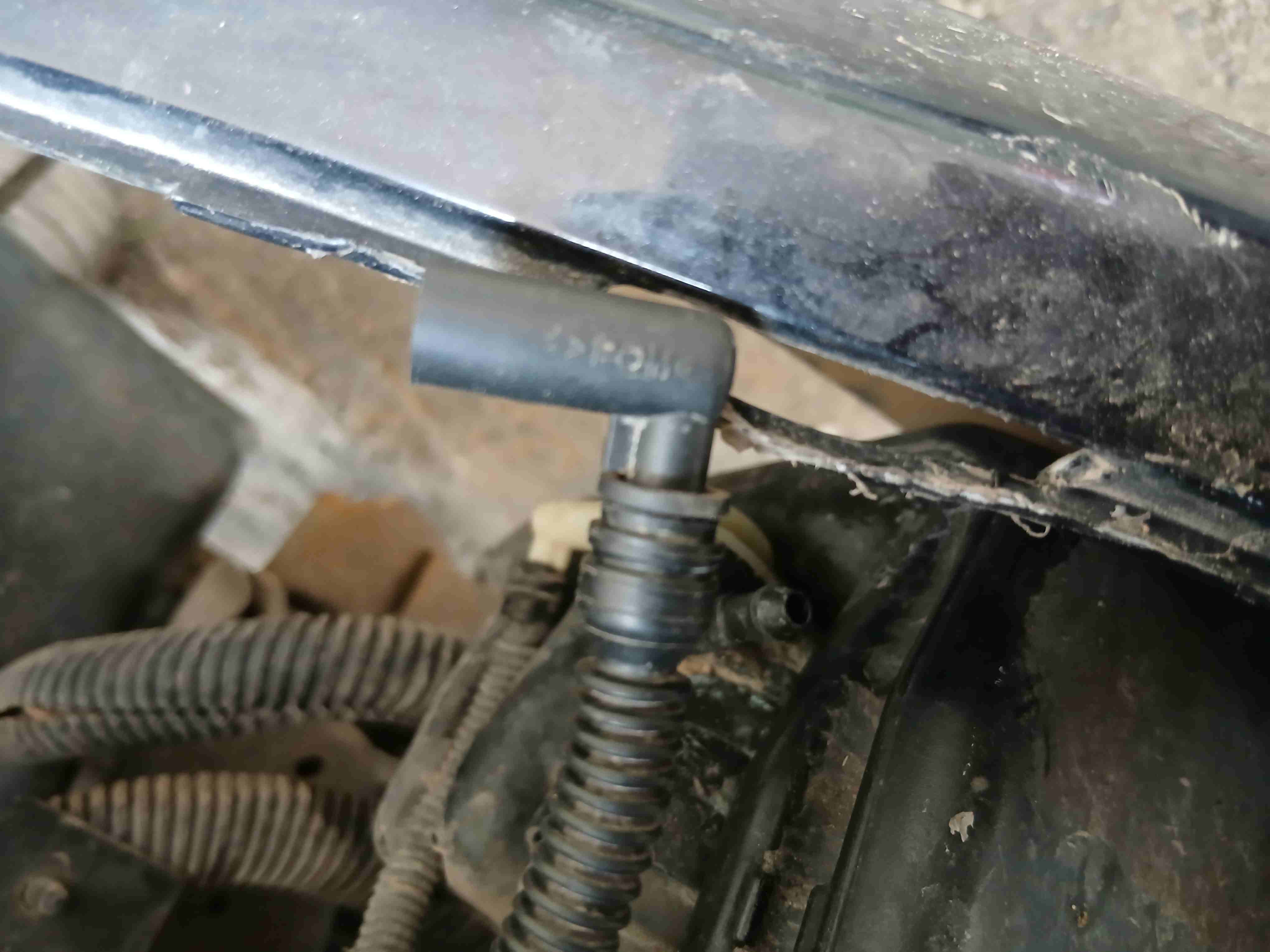

Onder bij het pompje van het ruitenwisservloeistof reservoir zit bij mijn Zafira B uit 2009 een haakse connector voor het slangetje naar boven naar de ruit. Deze connector moet ik vervangen, maar ik krijg hem met geen mogelijk los van het slangetje. Is er iemand die weet om het los te maken zonder dat de ik de aansluiting van het slangetje kapot trek? Het is de rechtse aansluiting op de foto, die ik niet los krijg.

inspuiten met een beetje WD40, tussen slang en haaks koppelstuk,
paar minuten in laten werken en dan al draaiend (linksom - rechtsom)
los trekken (met beleid).

Door de kou is het ook allemaal erg stug , heeeeel voorzichtig met de fohn een beetje warm maken wil ook wel een beetje meehelpen.
