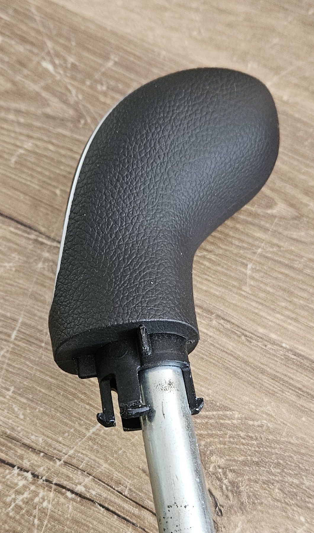

Ik wil de versleten pook knop van de Karl vervangen. Heb een andere besteld via de onderdelenlijn.
Maar de vraag is, hoe krijg je die nu los. Kan er niks over vinden en het zit muur vast.
Questie van brut geweld?

Je hebt de nieuwe knop al , zoja dan kun je bij de nieuwe kijken hoe hij vast zit toch.
kaleido 1 158.725 km Reageer
Ja klopt, maar daar zie je niet zoveel aan helaas. Proberen te trekken, te draaien maar komt geen beweging in...Zal zo wel even een fototje uploaden.

Zo ziet het eruit.
Dutchplayer29 Topicstarter 210 km Reageer
Nog een keer

Als je binnenin de nieuwe knop kijkt zie je dan een borgrand
Nee dat zie ik niet, het metalen deel gaat zeg maar zo de pookknop in zeg maar. Echt bizar hoe dit in elkaar zit...

https://www.reddit.com/r/chevyspark/comm...
Denk dat dat de manier is, de Chevrolet Spark is vrijwel dezelfde auto. Komt er dus op neer, los wrikken met een tang zodat de lijm los komt...
