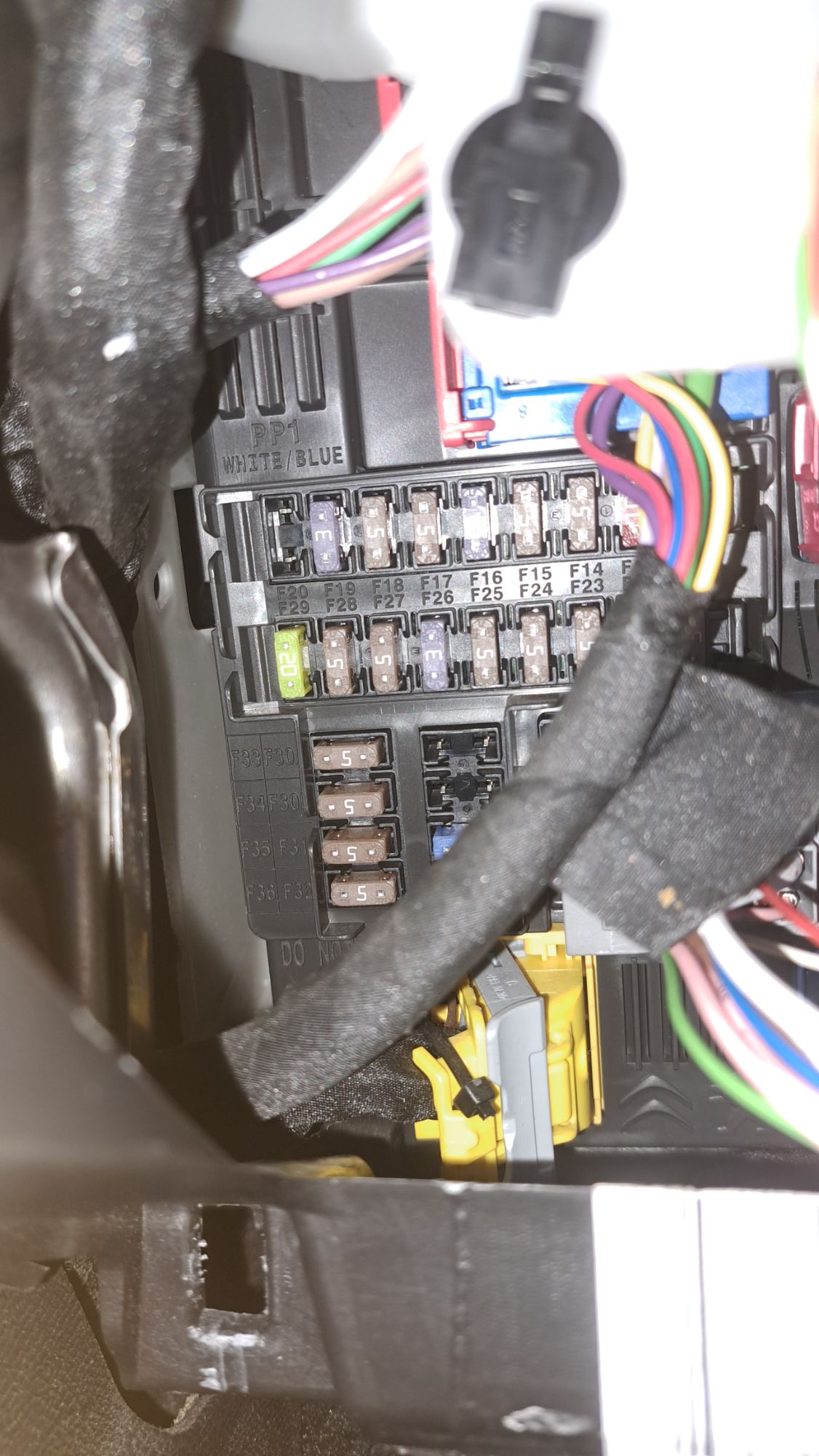

Bij onze auto werkt de achterruiterwisser niet meer, sproeier wel. Volgens de schema's zou zekering F30 van de ruitenwisser zijn. Ik heb een zekeringkast die niet echt overeent komt als in het boekje. Er zijn twee plekken voor zekering F30 en die zijn beide leeg.
Ook is de centrale deurvergrendeling wat van slag. Hij doet de auto regelmatig op slot zonder dat je daarvoor op het knopje drukt.
Kan het een met het ander te maken hebben?

De twee klachten kunnen heel goed dezelfde oorzaak hebben: de kabelboom naar de achterklep. Door de rubberen doorvoer tussen dak/carrosserie en achterklep lopen zowel de draden van de achterruitenwissermotor als die van het slot en het contact "achterklep open". Door het openen en sluiten breken daar na verloop van tijd aders, vaak zonder dat je het aan de buitenkant ziet.
Waarom dat ook de vergrendeling verklaart: Peugeot vergrendelt de auto automatisch opnieuw als je ontgrendelt en daarna binnen ongeveer 30 seconden geen deur of achterklep opent. Als de BSI het openen van de achterklep niet meer ziet (gebroken draad van dat contact), denkt hij dat er niets geopend is en gaat de auto vanzelf weer op slot, ook terwijl je aan het inladen bent.
Wat je zelf kunt controleren:
1. Open de achterklep met contact aan: verschijnt "achterklep open" (of het symbool) op het dashboard? Zo niet, dan klopt het contact of de bedrading naar de klep niet.
2. Trek de rubberen doorvoeren aan beide kanten van de achterklep los en buig de kabelboom heen en weer: zoek naar gebroken of groen geoxideerde aders.
3. Zekering: de indeling verschilt per uitvoering, lege plaatsen in de zekeringkast zijn normaal. Een lege F30 zegt dus niet dat er een zekering ontbreekt. Als de draden in de doorvoer goed zijn, laat dan bij het uitlezen ook de BSI-foutcodes bekijken (achterruitenwisser en achterklepcontact).
Let ook op: automatisch vergrendelen tijdens het rijden is een instelling in het menu van de auto, dat staat los van dit probleem.
