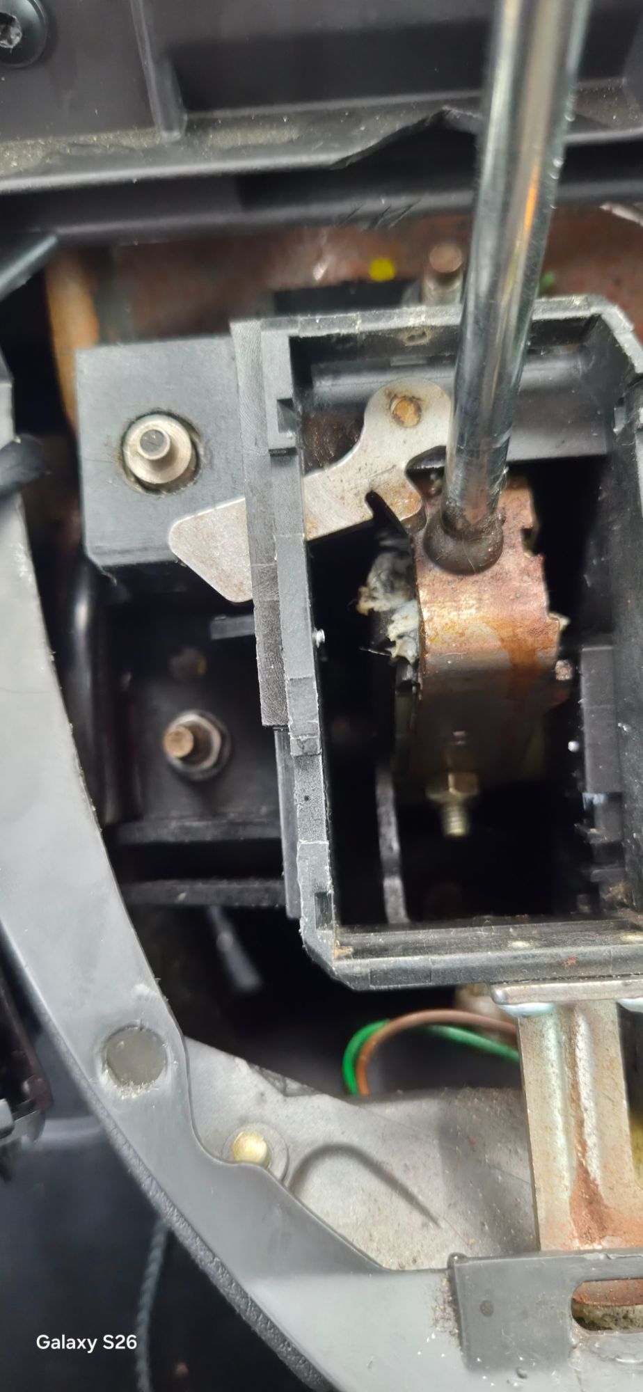

Automaat wil niet altijd in de lockshift beveiliging mis ik iets van een veertjes of zo omdat aluminium plaatje best verzakt naar beneden

Je remlichten branden wel.
Voor ons is zo natuurlijk niet te zien wat je mist of wat dan ook.
Kijk wat er gebeurt , komt de vergrendeling goed vrij bv.

Ja alles werkt gewoon allen moet steeds het aluminium bevestiging steeds handmatig omhoog doen.
De magneet shiftlock werkt ook gewoon bij rem intrappen gaat deze naar beneden en bij los laten gewoon weer omhoog. Allen lijkt het dus dat de lock haak( het aluminium) bevestiging niet op ze plek blijft zitten.
Vraag me af of geen veertjes of iets mist
