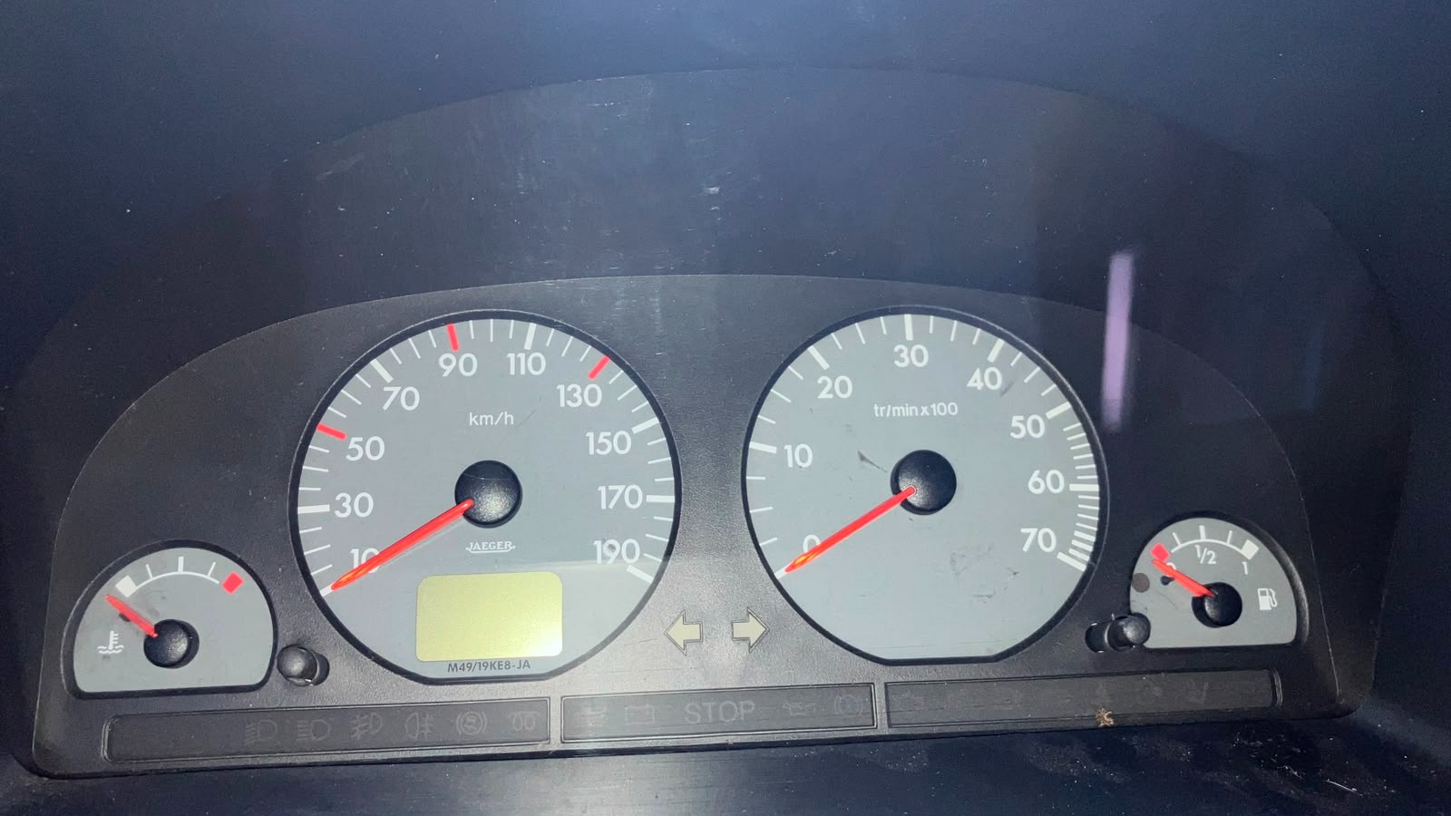

Ik zoek een dashboard/km.teller voor deze auto. Zie bijlage. Nergens te vinden op internet en op een sloop, zoek ik wel goed? Het is een als Peugeot Tepee verkocht model van de eerste eigenaar. Dus geem partner. Wie wil en kan mij verder helpen en er eentje vinden?

De topic is nog steeds niet opgelost ondanks veel zoeken en onderzoeken. Het lijkt erop dat Peugeot bij deze serie auto's een afwijkend dashboard/tellerklok systeem gebruikt heeft.

Wat is er defect want wie weet is de tellerklok zelf te herstellen.
Ik zie na googlen wel tellerklokken voor de Tepee variant te koop staan en wellicht zou er eentje toepasbaar zijn of met bijvoorbeeld een andere aansluitsteker toepasbaar gemaakt kunnen worden.
Bedankt voor je reactie. Zal met de eigenaar contact opnemen of deze bereid is daarvan de kosten te dragen. Misschien heb je een link naar deze tellerklok van een variant. foto afbeelding van de tellerklok staat hieronder. Wel een beetje slordig omdat het niet anders lukt.

Ik heb heel de onderdelenlijn nagelopen. Helaas. Ben er verder mee bezig gegaan en heb meer info. 0912 160 0011 Peugeot partner & Citroën Berlingo. 2000 - 2002 models. OEM M49/19KE8-JA --- 9639368480 Bart Ebben heeft wel een afbeelding staan maar niet op voorraad. Kan wel in het buitenland deze klokken vinden als het aanbod actueel zou zijn. Deze auto heeft ook een BSI, een soort zekeringkast. Mij is belend dat deze nog wel eens defect kunnen gaan. Is dat mogelijk de reden waarom de weergave op de telerklok moet werkt. de snelheidsmeter, toerenteller, temp.meter en brandstofmeter werken niet naast de weergaves van het licht en knipperlicht, de laatste hoor je niet maar de lichten em knipperlichten branden wel. Bij het starten geeft werkt wel het airbaglampje met het olie-kannetje. Het lijkt mij niet dat de electrische km/toerental/km.stand sensor op de versnellingsbak niet goed is. De km.stand wordt ook niet aangegeven.

Hierbij foto's van de voor en achterkant van de tellerklok.

Na een lang traject ben ik tot de conclusie gekomen en na veel onderzoek en een gesprek met een ervaren monteur welke regelmatig dit probleem tegen komt dat de BSI defect is. De geijkte storingsproblemen. Uitval van veel functies op de tellerklok.
De auto is van een tussenjaar productie in de tijd dat Peugeot met deze auto’s overging op een canbus.
Geprobeerd of er een vervangings BSI te vinden is, helaas. Het vervangen van een BSI luistert namelijk heel erg precies, en vooral van een beperkte productie serie. Daarnaast moet je ook je juiste uitlees en programmeer middelen hebben die alleen gespecialiseerde bedrijven hebben.
Daarnaast de leeftijd van de auto, 24 jaar, is er besloten de auto te laten doorrijden tot de volgende APK en daarna is het einde verhaal.

Waarom biedt je de bestaande bsi niet aan ter reparatie dan? Wellicht auto tzt eerst laten keuren en dan die beslissing nemen.
De reparatie bedrijven repareren alleen electronica tot max.20 jaar. Deze auto is 24 jaar.
