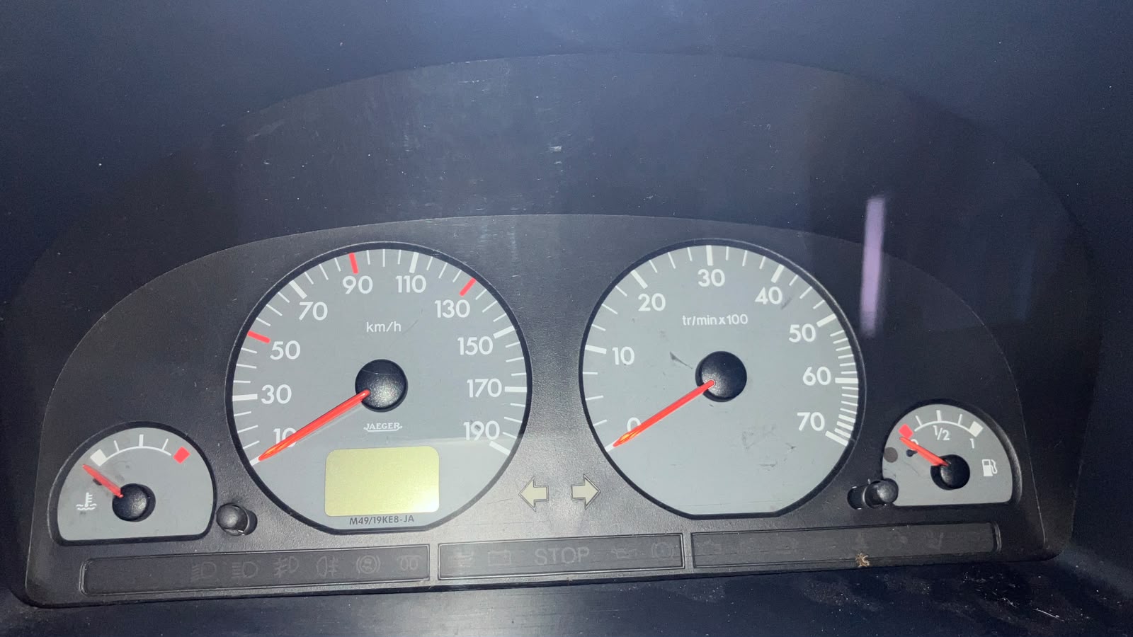

De lampjes van de verlichting aan, knipperlicht lampje, de meters van het display, dus de wijzers liggen dood, doen het niet meer. De achtergrondverlichting van de display werkt wel.
Graag advies of vervanging van de display, door een werkende gebruikte, dit probleem oplost.

Beetje een warrige vraag want werkt er nog wel en wat niet.
Ook is niet duidelijk wat u zelf al ondernomen heeft want als het instrumenten paneel in zijn geheel uitgevallen is heeft dat over het algemeen een andere oorzaak.
De vraag is informatief omdat ik de auto nog niet heb maar wel binnenkort voor de deur heb staan. Weet uit ervaring dat de motortjes die de wijzers aansturen kapot kunnen gaan en vervangen kunnen worden of gewisseld.
Ik kom erop terug als ik de auto heb, Vakantietijd dus minmaal over 2 weken.
Pakreel Topicstarter 9.390 km Reageer
Als de km stand ook niet weergegeven wordt denk ik toch meer aan een totale uitval van het instrumentenpaneel dan aan defecte meters.
Dat denk ik ook. Ik ben eens wezen rondkijken en dan kom ik er achter dat de Peugeot Partner en Tepee display's niet uitwisselbaar zijn. De Tepee heeft onderaan zijn display een balk waar o.a. de waarschuwingslampjes zitten. Het blijkt dat bij de Citroen Berlingo van begin 2000 dit ook zo is. De auto waar het over gaat heeft zo goed als zeker mechanische telleraandrijving zoals internet in zijn fora aangeeft. Volgens fora is modelreeks van 2002 electrisch.
