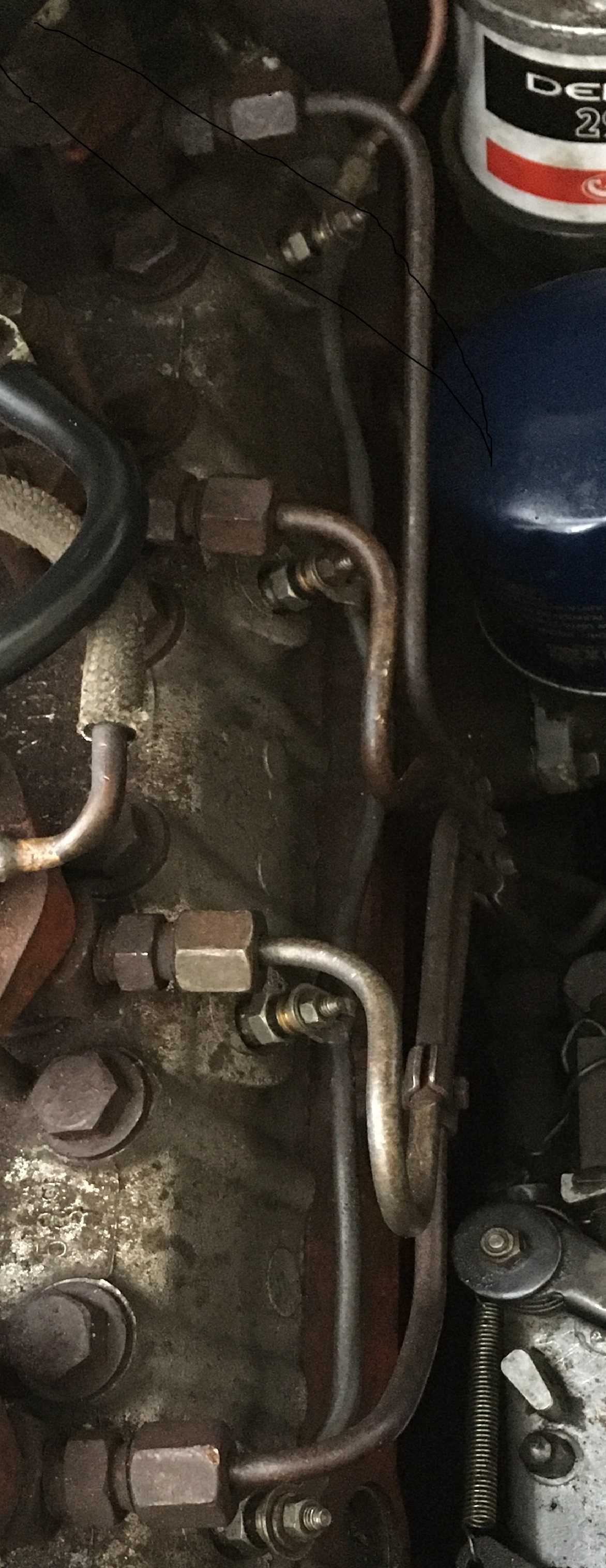

Met enig schroom leg ik u het volgende probleem voor.
Ik wil graag het trage gloeisysteem van deze diesel vervangen voor een nieuw snel gloeisysteem.
Wat is het simpelste aansluit schema.
Hebben jullie daar een idee bij.
zie ook de foto van de gemonteerde gloeipluggen.
vriendelijke groet

ik heb moeite om een heldere foto bij te voegen
Bij deze nogmaals

Verder nog het volgende. Het gaat mij niet om het voorgloeisysteem van de moderne diesels uit deze tijd, maar bv van de 80er jaren en dan van bv de Peugeot 205 of zelfs de 505 dieselmotoren. Deze gloeipluggen waren al een stukje sneller en wellicht iets heter waardoor aanslaan toch wat gemakkelijker gaat. Ik heb daarin waarschijnlijk een beetje geluk omdat de draad van de bestaande gloeipluggen al 12 mm is. Daarom denk ik aan 4 nieuwe gloeipluggen incl de regeling van een latere versie peugeot 205 of 505 . Verder vraag ik me af of ik ook zonder regeling de gloeipluggen aan kan sluiten, wel met een zekering en een wipschakelaar met relais. 10 tellen gloeien en starten.!! loop ik daar veel risico mee .???
