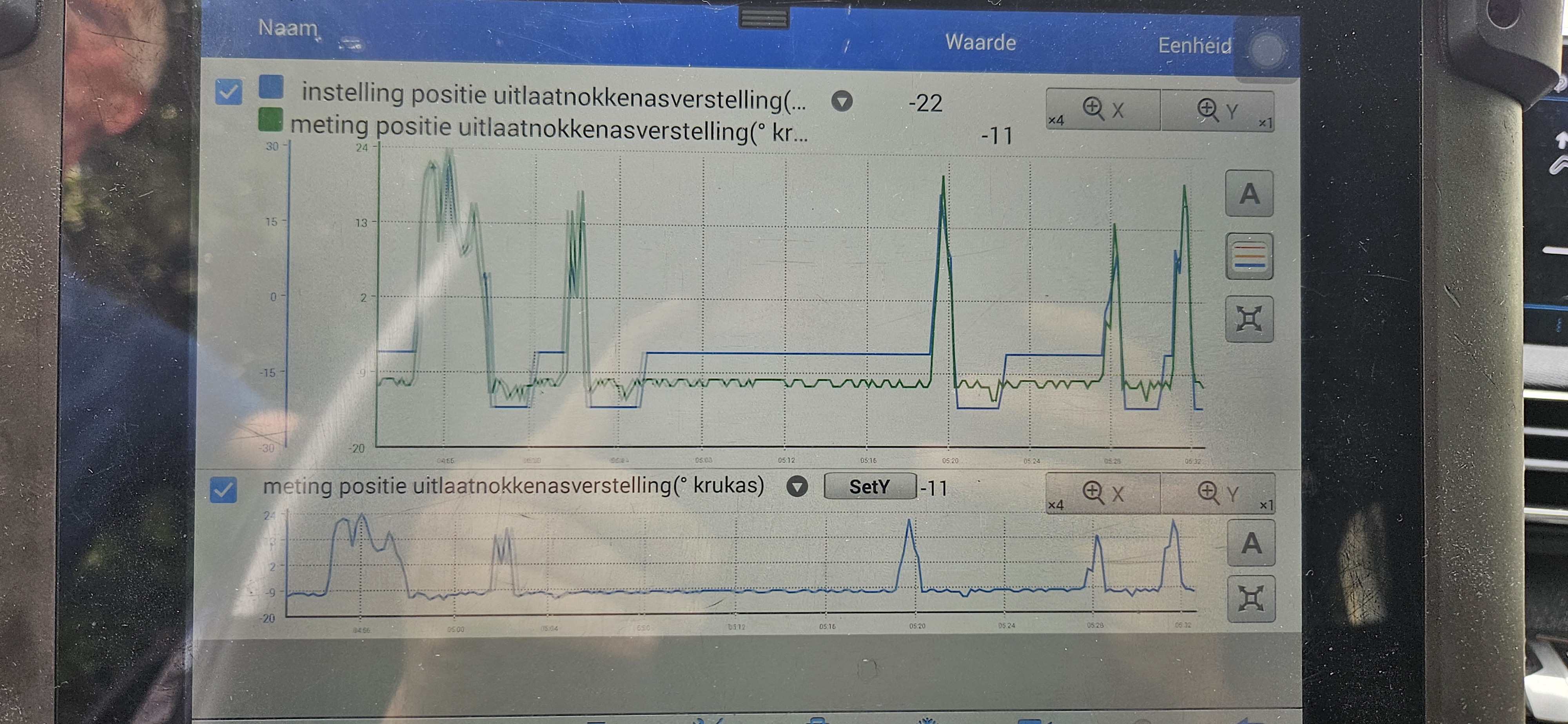

Ik zet er nog een foto erbij van wat ik op live data kan zien.
Je zult zien dat 1 lijn (de strakke lijn) de vraag is van de ECU en de andere lijn is de gemeten werkelijke waard.

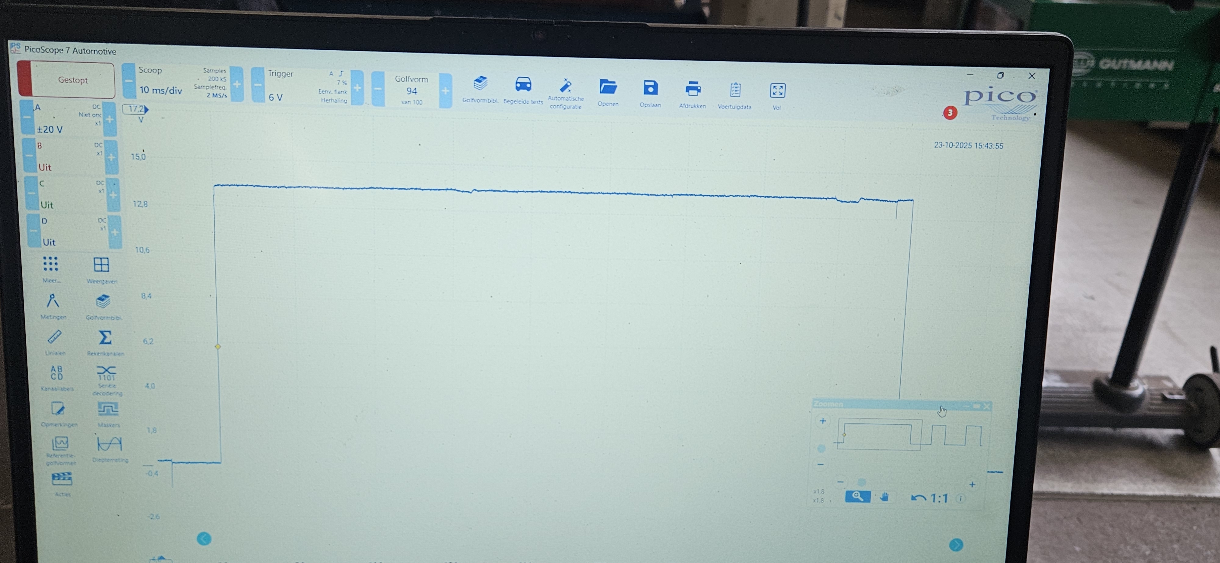

ik zou graag een oscilloscoop beeld willen zien....cam/crank met inlaat uitlaat vs. een knowngood. Dan weet ik of je timing goed staat.

Heb een scoopbeeld van de uitlaatnokkenassensor.
Zat een klein beschadiging in en gezien ik een geluidssensor heb betwijfel ik of dit zo'n verstoring kan geven.

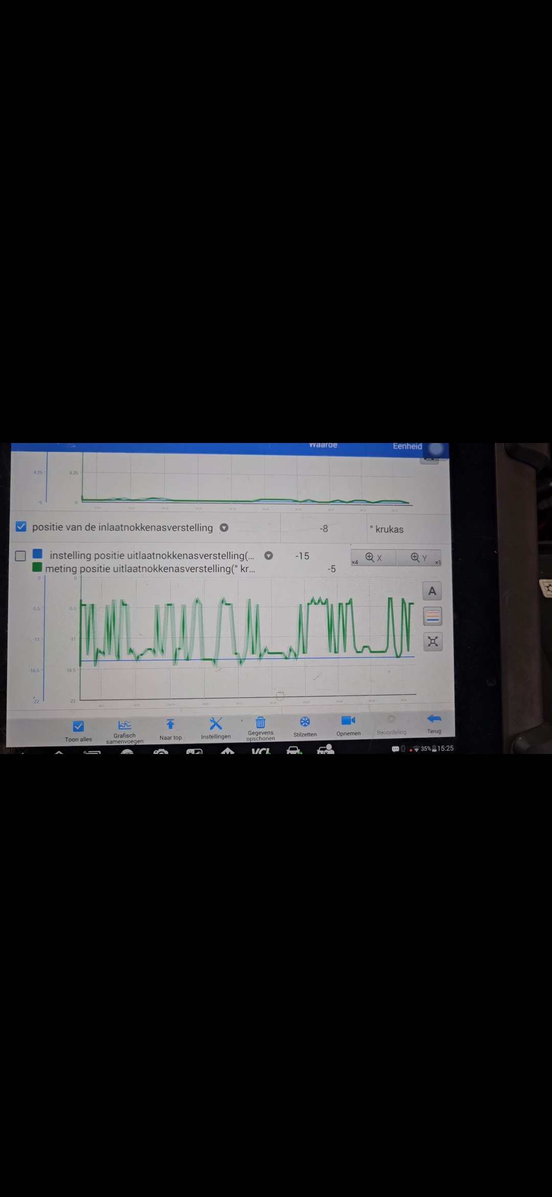

Ik heb enorm problemen met fotos te uploaden.
Ik heb nog wel een screenshot erbij kunnen krijgen bij mijn verhaal helemaal van boven.
Dan zie je wat ik bedoel met dat het signaal ocileert.
De auto draait stationair maar je ziet hoe irrationeel het signaal zich gedraagt

Dus mocht je zo'n signaal krijgen zoals in afbeelding 2 van mijn allereerste post dan heb je zeer waarschijnlijk hetzelfde probleem als mij.
Dit komt ook omdat de nokkenassensor een geluidssensor is en geen hall sensor
