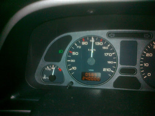

Ok, dat ga ik proberen.. Mijne geeft als eerste streepje 70 aan. http://lh4.ggpht.com/_tNgWibEy6Qc/TQD2pE...
Zoiets als die..

De meter is wel stapsgewijs erger geworden, eerst stond de auto altijd op +-83 ºC (daar gaat ook de thermostaat los lijkt het, ookal staat op de thermostaat 89ºC). Daarna werd het strak 90ºC... en daarna werd het opeens op snelweg 100ºC etc. En gisteren opeens bij 80 km/u al 100ºC.

Wat me ook opviel is dat de meter binnen als ik hem op contact zet en hij koud is al meteen ietsje opspringt (2-3 mm) .. Na 1 minuut rijden met koude motor is hij al 70 º. Dat is wel heel snel.
Wat ik dus ga doen is even uitzoeken of ik zo'n stabilisator heb en de temperatuurmeter vervangen!
