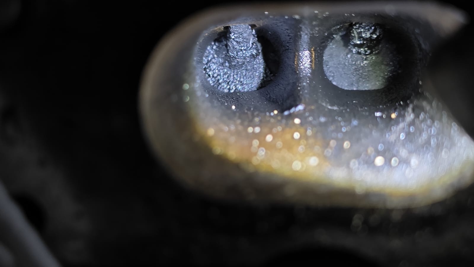

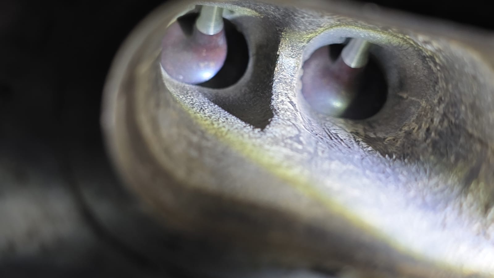

Het probleem is eindelijk boven water.
Na een half jaar vorige week een motorstoringsmelding op de dash gehad. Wat bleek was dat er veel koolstof afzetting in zat, zie foto before en after.
Het was erg geboen dat het waarschijnlijk de verbranding beinvloedde "pinking" noemden ze het.

Het is niet helemaal te voorkomen maar je kunt 98 gaan tanken...als je portemonnee het kan hebben. ;-)
Tja het hoort er bij met die motoren.
Waarschijnlijk was het al vervuild toen ik hem kocht. Heb er zelf nooit anders dan 98 of 102 in gedaan.
Als de portemonnee het niet kon hebben had ik geen THP gekocht haha
