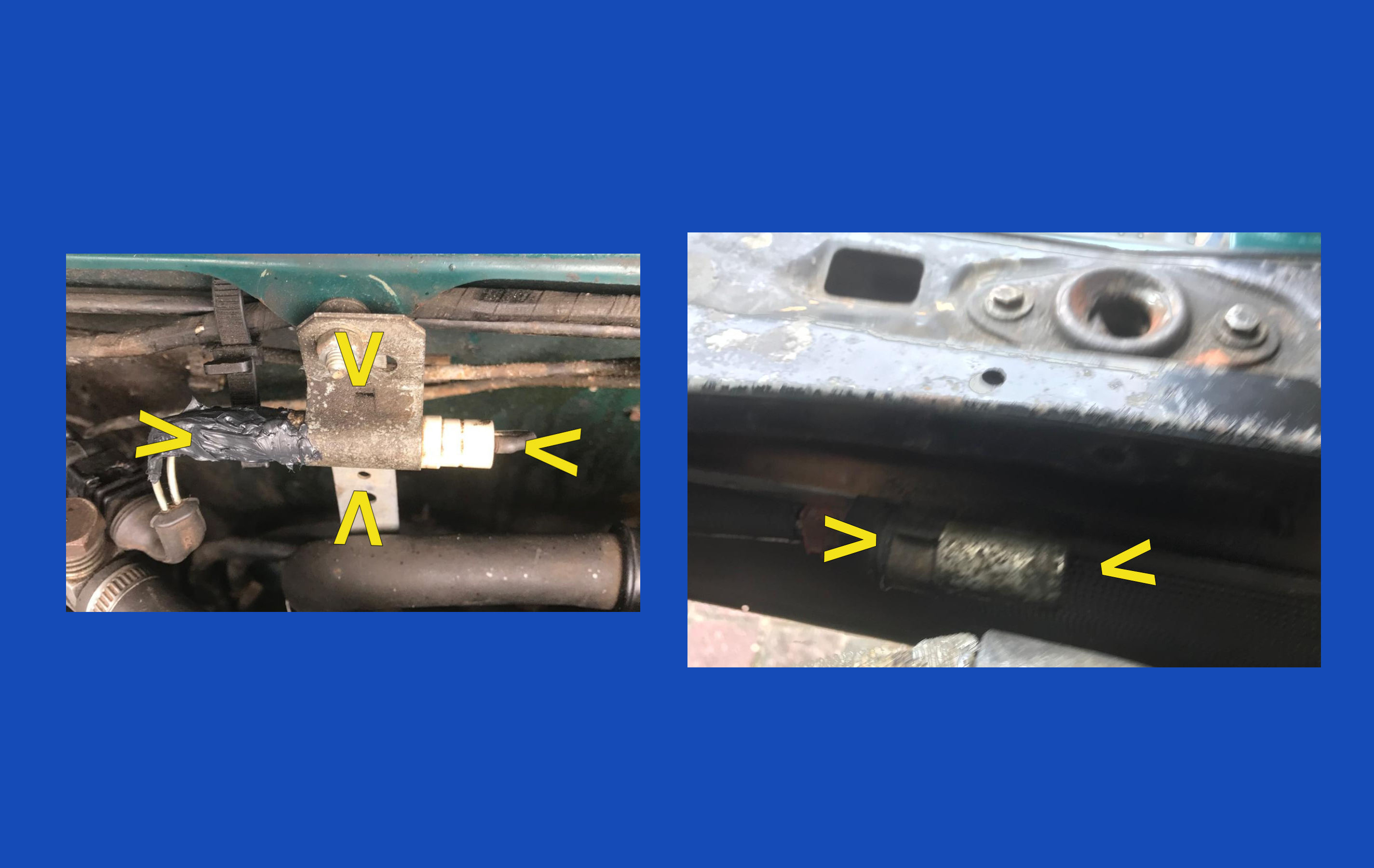

Sleutel al jaren aan 205's maar ik weet nog steeds niet waar deze onderdelen voor zijn en waar deze voor dienen. Zie foto

Dat is de voorschakelweerstand voor de onsteking toch? Deze worden gebruikt om tijdens de start een sterkere vonk te creeeren.

Dat zou kunnen. Wie weet wat er op de andere foto staat. Dit zit boven de radiateur.

Een van de draden van de voorschakelweerstand was gebroken. Deze gerepareerd en je merkt dat bij koude start het beter gaat.
