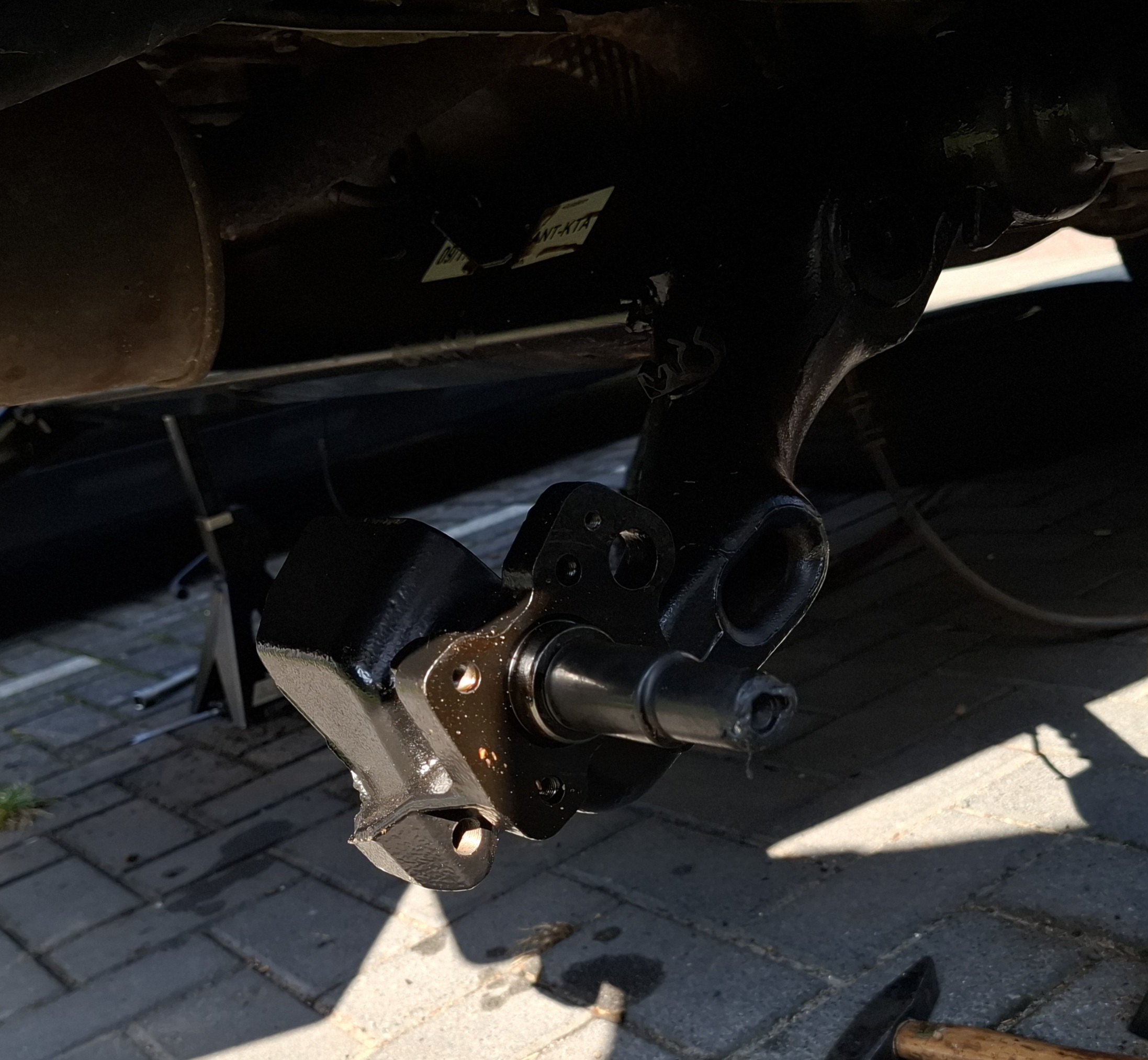

De achteras ziet er na uitpakken keurig uit, geen spoortje roest, alles keurig in de lak en de vering rijkelijk voorzien van kopervet.
Montage ging als uit het boekje, alleen de door Autodoc geleverde handremkabel moest worden aangepast. De auto staat nu hoger op de 'achterpoten' en heeft dus een langere veerweg gekregen, kennelijk was het oude systeem door de tijd ingezakt. De auto rijdt prima en met meer comfort. De prijs van €350,-, inclusief transport, os heel netjes.
Op de autosloop ben je soms duurder uit en krijg je een afgetrapte bonk roest.
Ik ben heel blij met deze upgrade.
