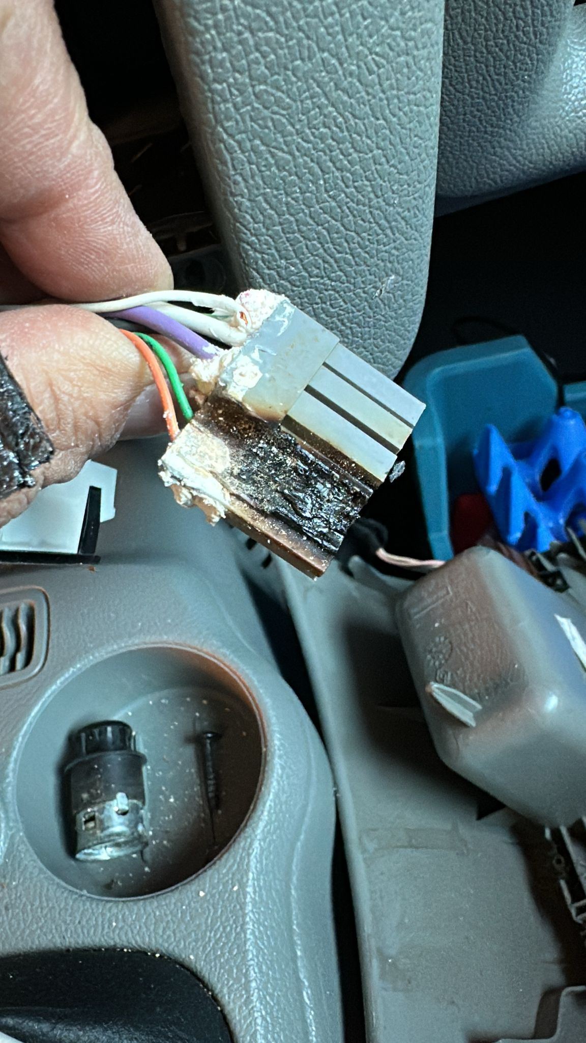

Hallo Allemaal,
Mijn Renault kangoo type 1 van 2008 heeft een vervelkende probleem waardoor ik mijn airco niet kan gebruiken. Stekker achter de schakelaar bij de aanjager is gesmolten. Wel bekende probleem lees ik overal. Diverse autodemontage bedrijven benaderd echter zonder succes. Chinese sites hebben het ook niet. Zelfs Renault garage geeft aan dat ze dit niet lost verkopen. Wie heeft hier ervaring mee ? wat is de oplossing
YTamer32
al 4 maanden lid
Zelf naar de sloop gaan en kijken , stekker met bedrading er ruim afknippen en aansolderen met krimpkous er om.
Meteen de schakelaar meenemen.
kaleido 1 158.890 km
kijk hier eens of dat iets is : https://nl.grandado.com/products/heater-...
Master_ 960 km

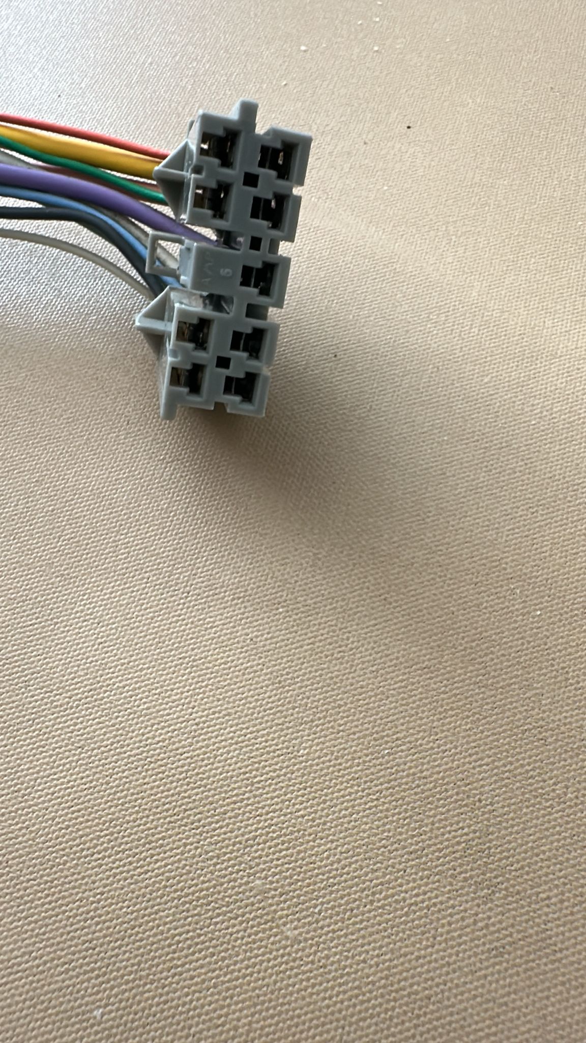

Ik heb vandaag na hele dag zoeken een complete stekker gevonden bij een sloop in Wezep. kosten 15 euro stekker en schakelaar 30 euro totaal 45 euro. Hoop dat het nu gaat werken. In iedere geval bedankt voor het meedenken.
