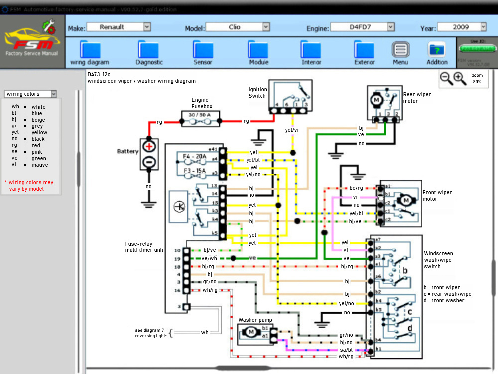

bij deze het bedrading schema van de ruiten wissers en sproeiers.
dan nog maar een keer proberen....., afbeelding heb ik verkleint hopelijk is hij nog duidelijk genoeg.

Hij staat in je mail.
