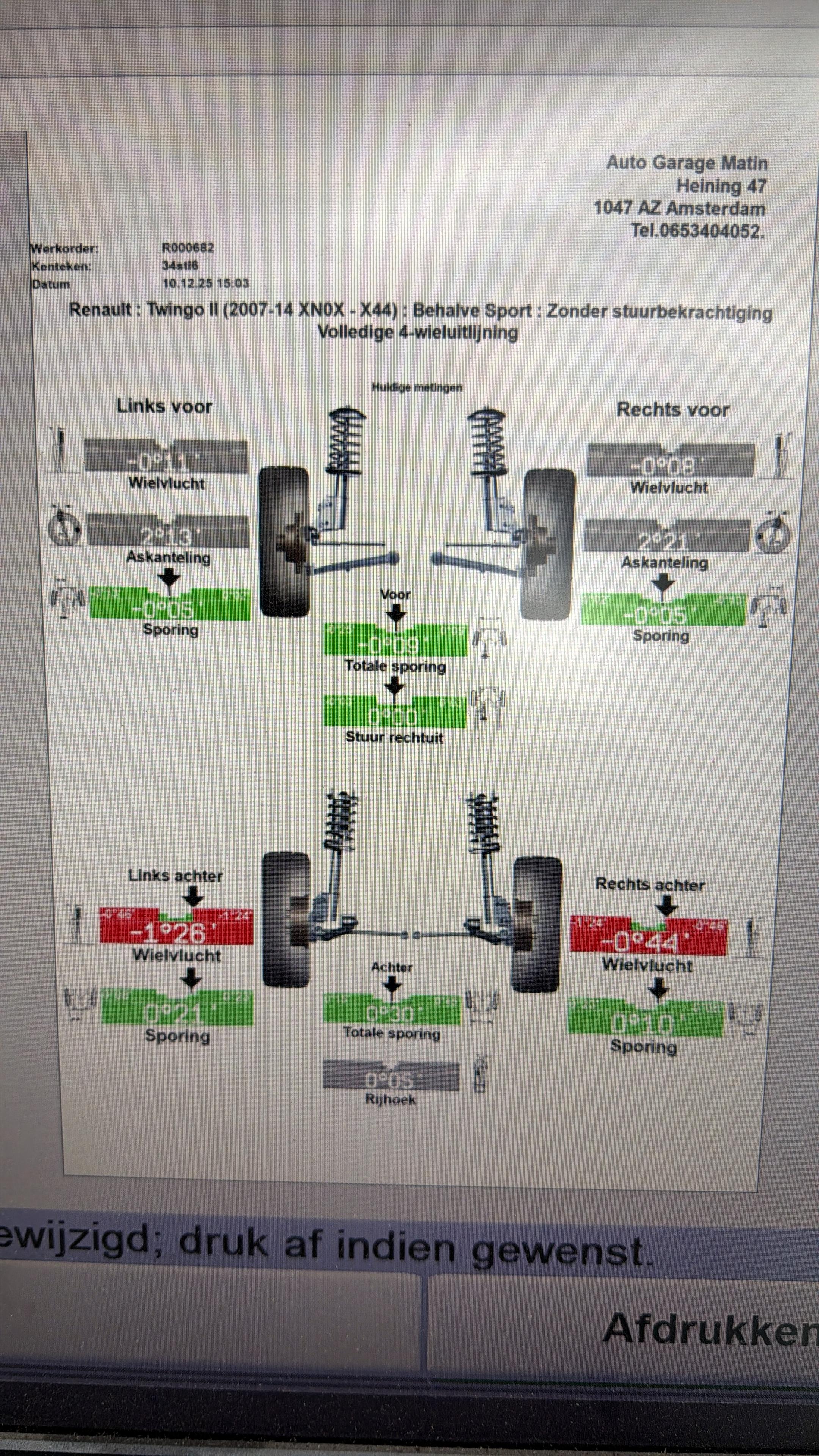

De wielvlucht van mijn linker achterwiel is -1.26 terwijl dit ongeveer -0,4/-0,5 moet zijn. Hoe zou ik dit kunnen oplossen? het betreft een starre achteras met geen stelmogelijkheden. Ik lees iets over het plaatsen van shims. Kent iemand een specialist in bijvoorbeeld Noord Holland, Zuid Holland of Utrecht waar ik naartoe kan voor diagnose en het plaatsen van shims? Alle anderen waarden zijn perfect.
Het betreft een Renault Twingo 2 1.2 16V uit 2011. Als bijlage een foto van het uitlijningsrapport.

Waar ben je geweest voor uitlijnen want als dat al mogelijk is dan zal dat uitlijn station het ook weten.
Is de as niet gewoon krom.
kaleido 1 159.005 km Reageer
Ja, de as is waarschijnlijk ook krom en ik hoop met het plaatsen van de shims de extreme negatieve wielvlucht op te lossen. Grotere werkzaamheden zie ik persoonlijk niet zitten qua prijs. Dat vind ik de auto niet meer waard. Bedankt voor het antwoord! Het uitlijnen is gebeurd bij autogarage Matin in Amsterdam Westpoort.
