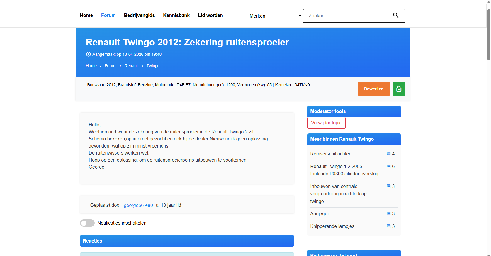

Ik sluit hem voor je, maar zie je de groene knop niet zoals in deze afbeelding begrijp ik?
Siem Bijman 52.890 km
