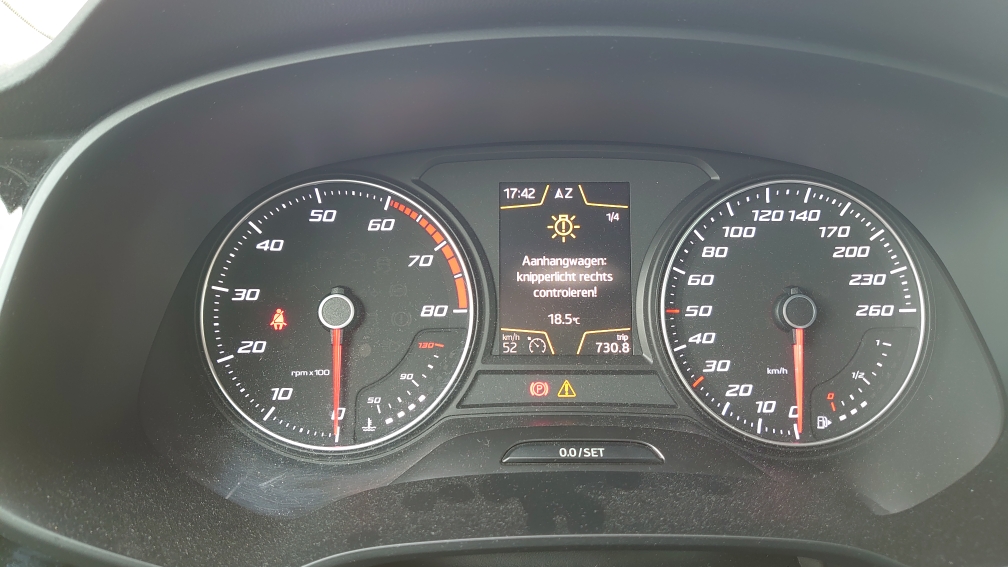

Mijn seat leon 5f ST geeft een wisselende melding dat de verlichting van de aanhanger niet werkt. De aanhanger is op dat moment niet aangesloten.
Bij de trekhaak is op het eerste gezicht niets te zien qua beschadiging ofzo. Ik heb verder nog niets open of los gehaald.
Heeft iemand enig idee waar dit aan kan liggen?
