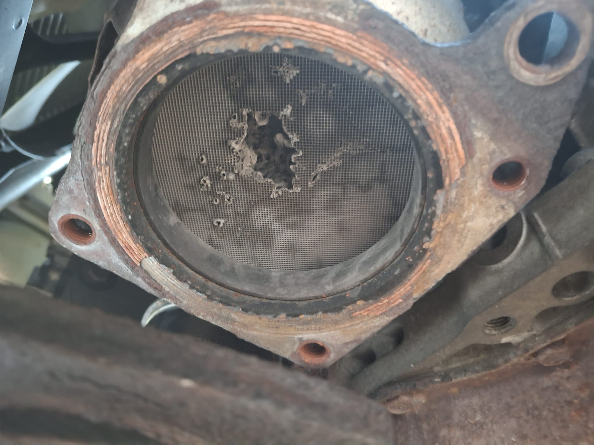

Maak de uitlaat los en kijk er in , een koek of afgebroken stukken zegt genoeg.
Hij moet moet egaal licht kleurig zijn en openingen in raster goed zichtbaar.

Uitlaat losgehaald van de katalysator. Denk dat hiermee het probleem is gevonden. Nieuwe kat is ondertussen besteld.

Ik hoop een originele kat .
Even de rest van de uitlaat controleren of er geen stukken in zitten die de flow blokkeren.

Nieuw katalysator geplaats en auto start weer prima, helaas was de pakking die tussen de kat en de uitlaat zit wat aan de grote kant en paste dus niet. Even de oude gebruikt en daar lekt hij nu. Nieuwe is onderweg .Zodra hij er tussen zit moet de lekkage ook opgelost zijn. Wel loopt de auto nog niet lekker stationair ,of dit te maken heeft dat de uitlaat niet gasdicht is. Accu polen zijn ook los geweest dus alles is gereset. We gaan straks wat langer ritje maken kijken of het beter word.
