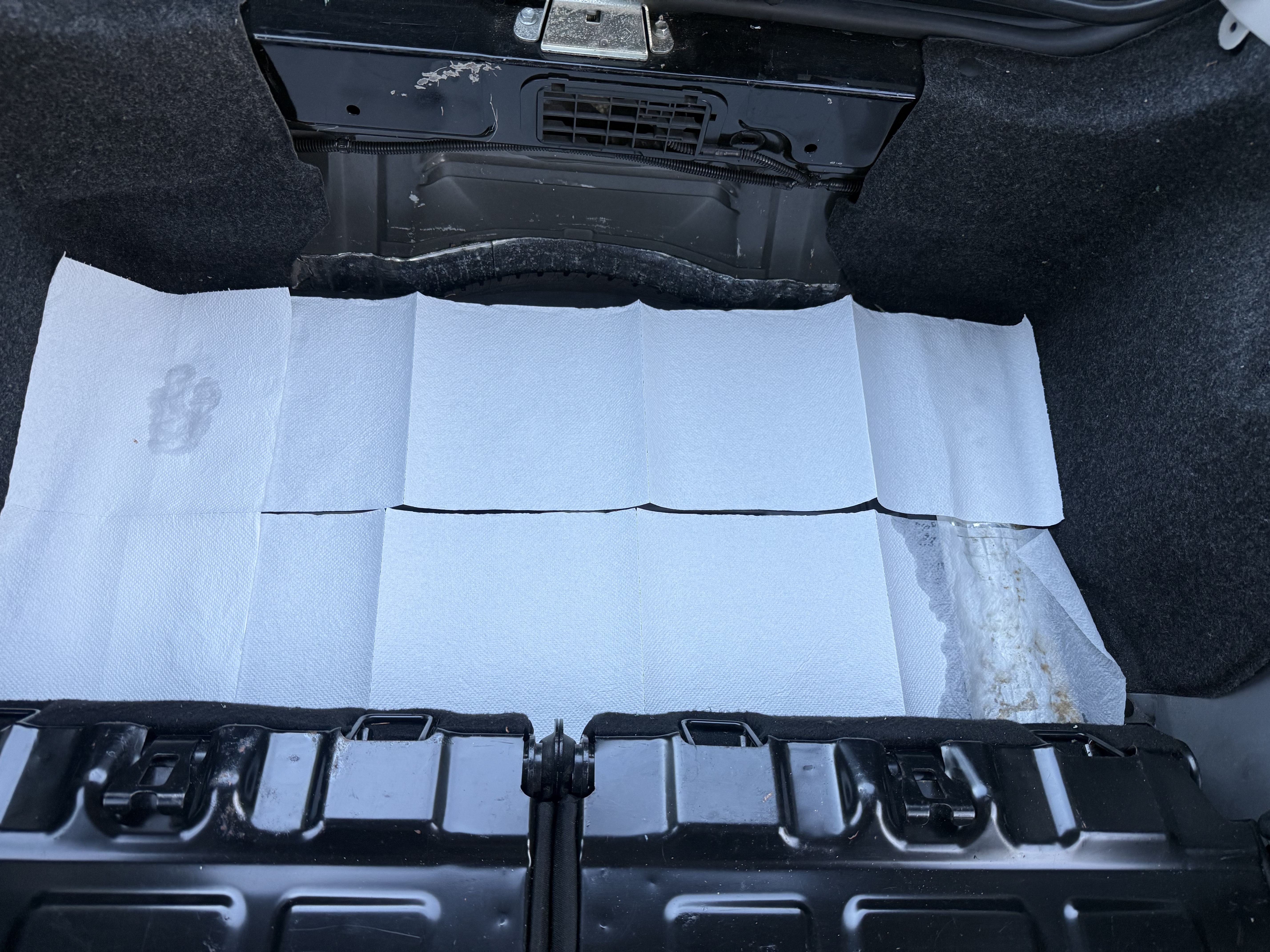

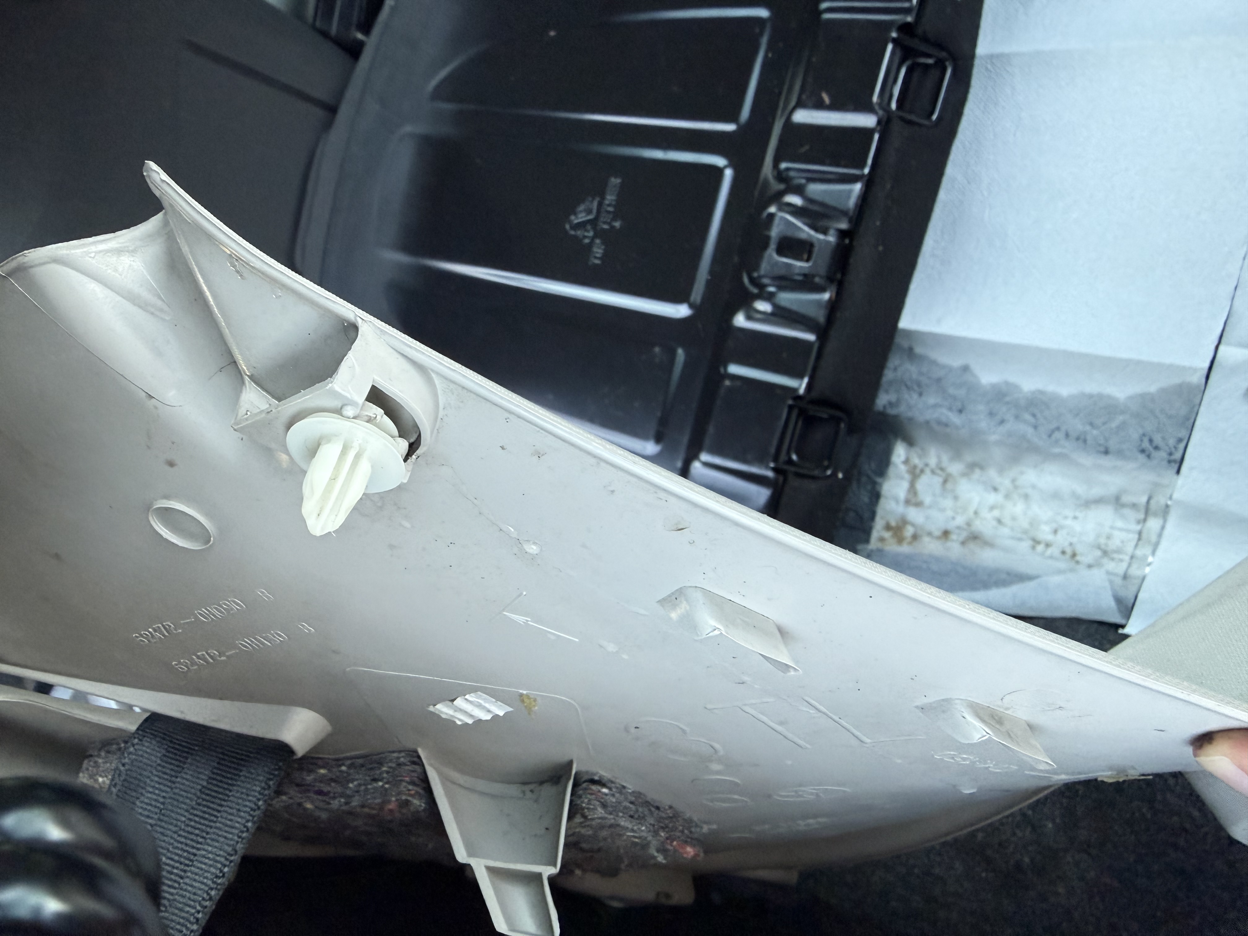

Ik heb lekkage in mijn achterbak en daardoor wordt m’n bank nat. Heeft iemand nog suggesties.
Al gedaan: rubber achterraam vervangen, achterlicht rubbers vervangen, aanslag dopjes dichtgekit.
Het lijkt van hoog weg te komen, heb wat testjes gedaan met papier.
Je ziet ook druppels bij het grijze stukje, als ik weg rijdt na het wassen werd het erger dus het hoopt zich ook ergens op.
Groet, Thom

Het beste kun je dit met 2 personen controleren,
1 persoon neemt plaats op de achterbank en de 2de persoon spuit de auto
vanaf bovenaf nat met byv. een tuinslang,
meestal zie je al snel genoeg waar het water naar binnen komt.
Van het derde remlicht wil de pakking/afdichting nog weleens lekken,
waardoor er water naar binnen lekt, dit kun je gemakkelijk controleren met de tuinslang.
Ah top! Dan gaat het alleen fout op mobiel. Ja pakking heb ik vervangen van dat 3e remlicht. Misschien toch maar even in de achterbak stoppen dan..
thomstouten Topicstarter 65 km Reageer
Probeer ergens een rookmachine te lenen. Plaats die in de auto en ga kijken waar de rook uit komt. Vorige week een Peugeot 108 gehad met zelfde klacht. Zijruitje was niet volledig ingelijmt (was 3 deurs), rook kwam langs ruitje en carroserie eruit.
