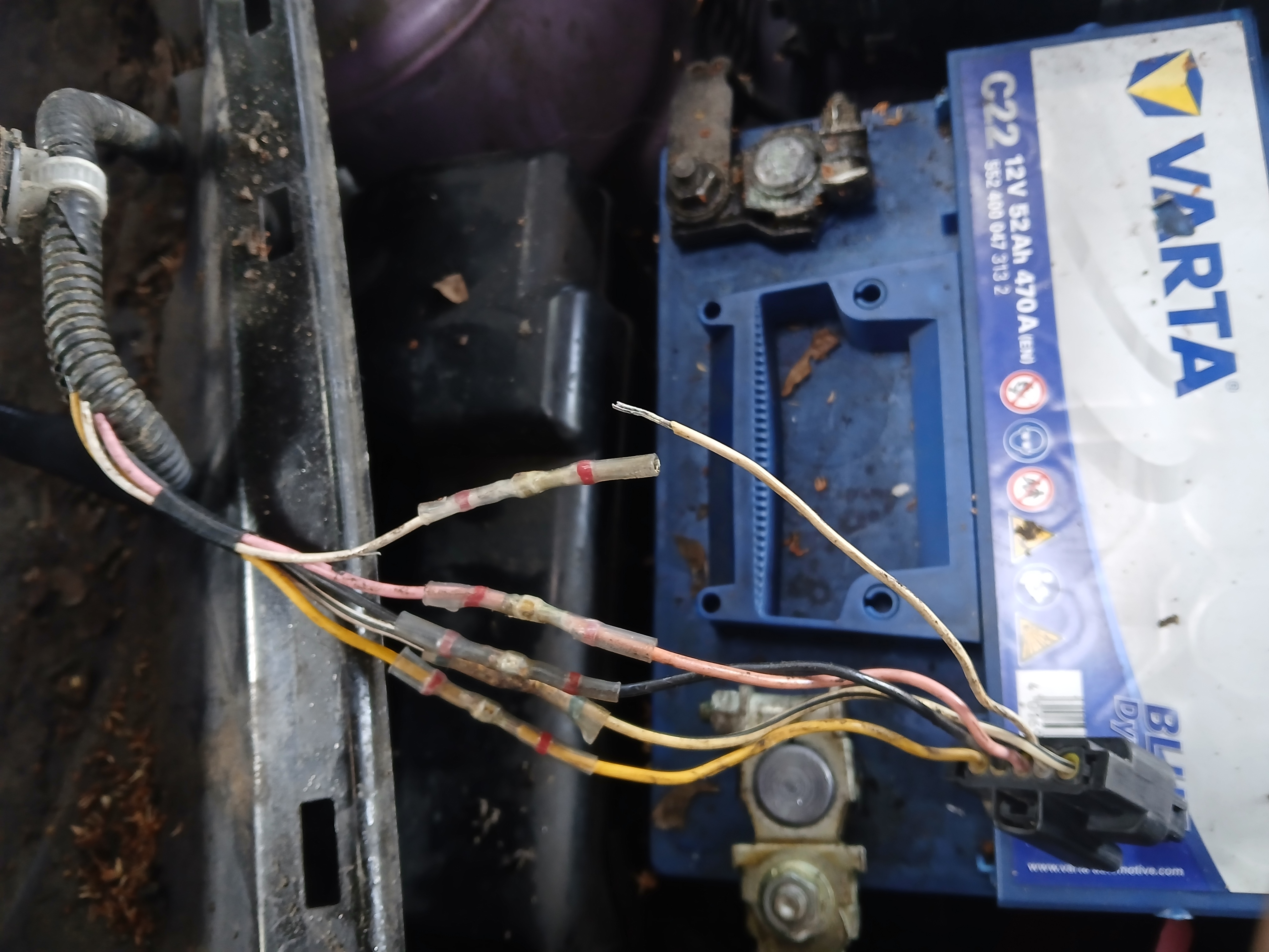

Bij deze aygo heb ik het probleem dat de interval het niet meer doet, doet dan hetzelfde als op nomale continue stand, stand 2 doet het ook, maar zodra je schakelaar uit zet stopt motor direct, dus geen 0 stand meer. Heb de motor en schakelaar al vervangen, iemand een idee ?

Inmiddels gevonden, blijkbaar heeft iemand ooit de stekker vervangen en 1 soldering was los gegaan.
