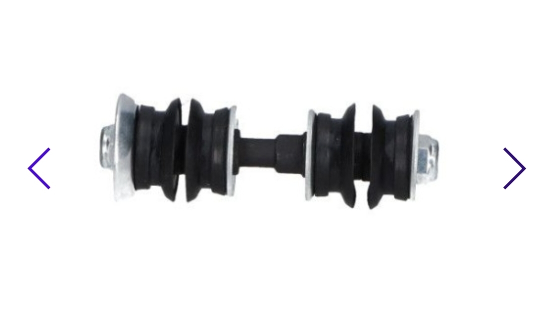

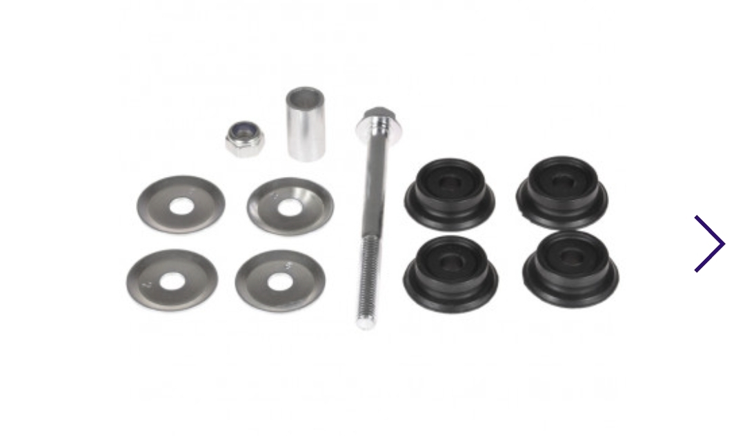

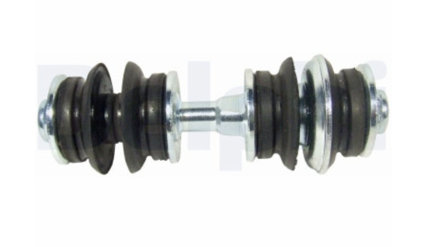

Ik wil 2 stabilisator stangen vervangen bij een aygo omdat die compleet vergaan zijn.
Ik wilde deze vast gaan bestellen, maar kom op 3 verschillende types uit (op kenteken gezocht)
1) Stang met rubbers
2) Zelfde stang maar dan met een extra ring aan 1 kant.
3) Zonder deze extra ring, maar met een busje
De huidige stangen zijn zo slecht dat ik zonder ze te demonteren niet kan zien welke uitvoering het is (en dan zit ik zonder auto)
Hieronder de 3 uitvoeringen.
Waarom deze verschillen en welke zou ik moeten nemen ?
Ik hoor graag van jullie.

Volgensmij is dat enkel een verschil in merk. Bij mijn weten zijn er geen typeverschillen in. Als ik bv de moog CI-LS 4959 pak zit deze gemonteerd op de aygo, c1, en 107 van 2005 t/m 2014
harry4203 39.595 km Reageer
Bedankt voor je reactie.
Dat is de uitvoering met een extra ring aan 1 kant, dan ga ik die bestellen.
Nu komt meteen de vraag aan welke zijde die kant moet (had ik al naar gezocht, maar niet kunnen vinden)
Dus aan de grote stabilisator stang of aan de draagarm kant ?
Rico Topicstarter 1.690 km Reageer
Je moet em monteren zoals ie geleverd wordt, met het gedeelte met de extra ring aan de draagarmkant.
Ah duidelijk.
Hartelijk dank !
