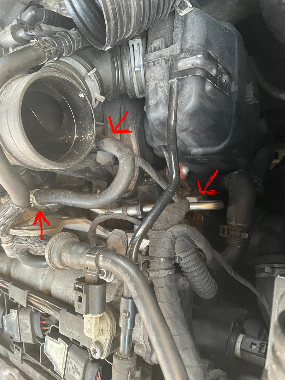

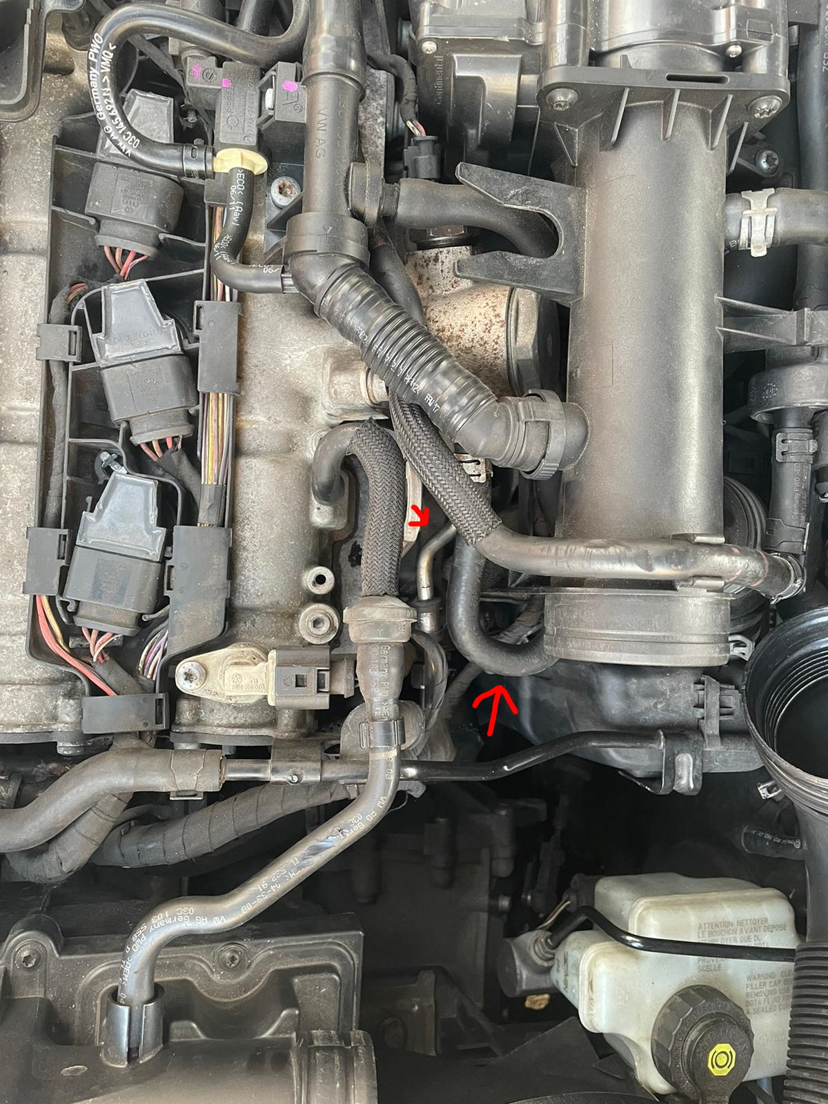

Hoi allemaal,
Mijn elektrische onderdelen van mijn auto doen het al een tijdje niet en soms wel waardoor dus ook mijn benzine meter het af en toe begeeft, Heb de oorzaak van dit probleem nog niet gevonden maar dat is nu even niet mijn probleem.
Ik was dus vergeten te tanken en heb dus heel mijn tank leeg gereden toen ik de volgende dag weer weg wou gaan starten mijn auto niet oorzaak dus een lege tank, Na he volgooien van mijn tank deed de auto het gelijk weer tot het eind van mijn straat toen begon deze te stotteren en viel die uit, Weer geprobeerd te starten maar zonder succes, af en toe ging die heel even aan maar heel moeilijk en viel die ook gelijk weer uit ik zat dus zelf te denken aan al he vuil wat er in mijn filter en pomp is gezogen maar dit bleek het ook niet te zijn, filter heb ik direct vervangen maar zonder succes, toen heb ik de hele leiding na gelopen en overal waar dit mogelijk was los gehaald en gestart om te kijken of er benzine door heen liep en dit was positief ook bij de hoge druk pomp heb ik het rubberen slangetje los gemaakt ook daar kwam benzine uit ook heb ik het stalen buisje los gehaald en ook daar kwam best veel benzine uit lopen op het moment dat ik de sleutel om draaide, Nu zit ik zelf te denken aan de injectoren en zou die dan allemaal gelijk willen vervangen tot ik de prijs van deze schatjes zag, ongelofelijk duur. Mijn vraag is dan ook heeft iemand nog een optie wat het eventueel zou kunnen zijn en wat zou ik nog meer kunnen proberen
ik hoop dat iemand misschien het zelfde heeft mee gemaakt en dit heeft kunnen oplossen en dan hoor ik graag hoe, Geen elke antwoord is te dom ben zelf ook niet de beste met autos maar doe het liefst altijd alles zelf want vertrouwen in de garages is er al heel lang niet meer
Mvg Tim
(Zie hieronder de afbeelding van welke slangetjes en buisjes ik bedoel bij de hogedrukpomp bij de motor)
