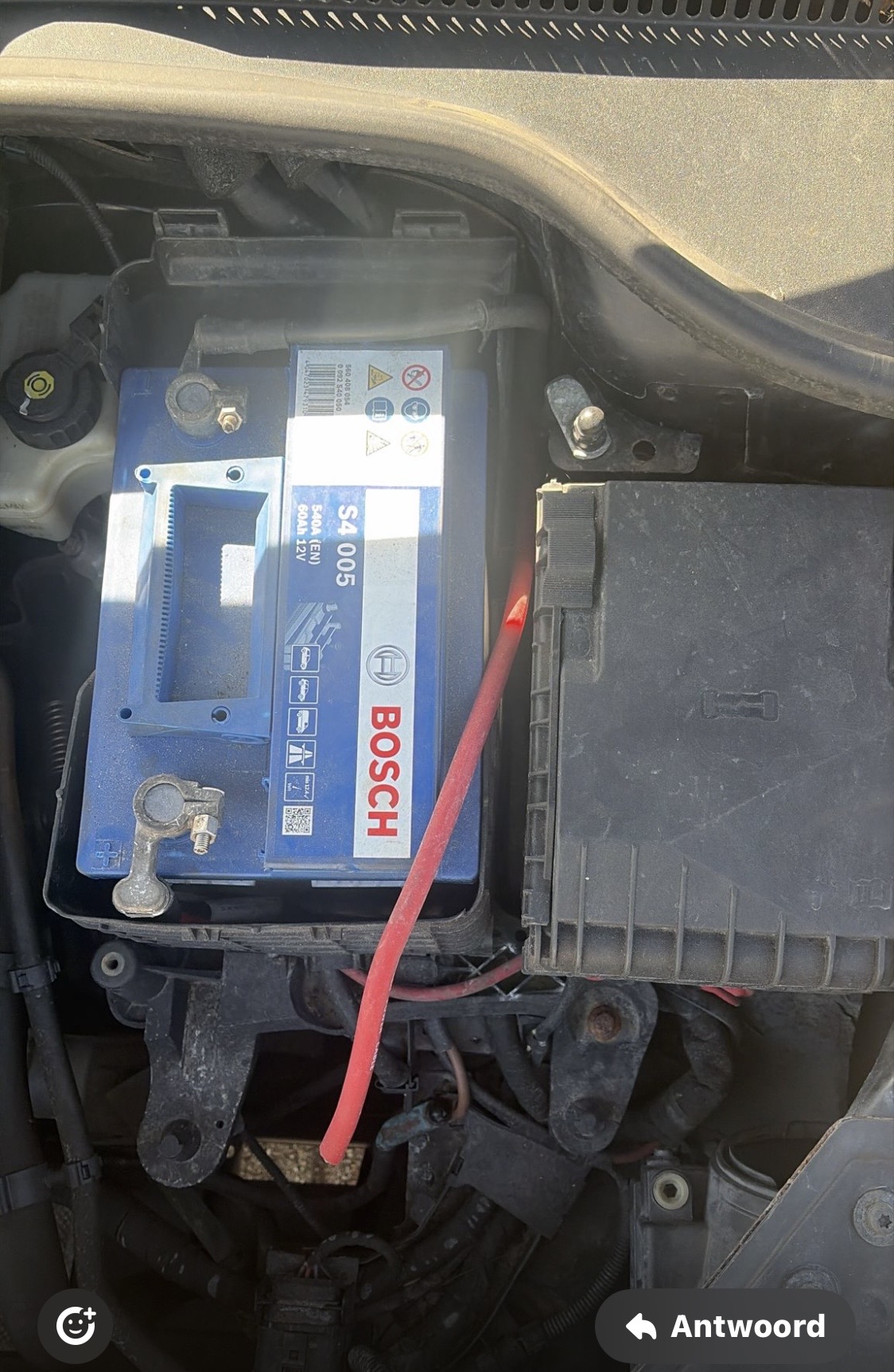

Hangt ook een accukabel onder de kap, zonder enig idee wat die kabel daar moet ???
Swatson1963 Topicstarter 85 km Reageer
Is gewoon een losse plus kabel die iemand ooit later heeft ingebouwd voor bv een versterker. Waarschijnlijk zie je het andere uiteinde van die kabel ergens in de buurt van de achterbak/achterbank.
