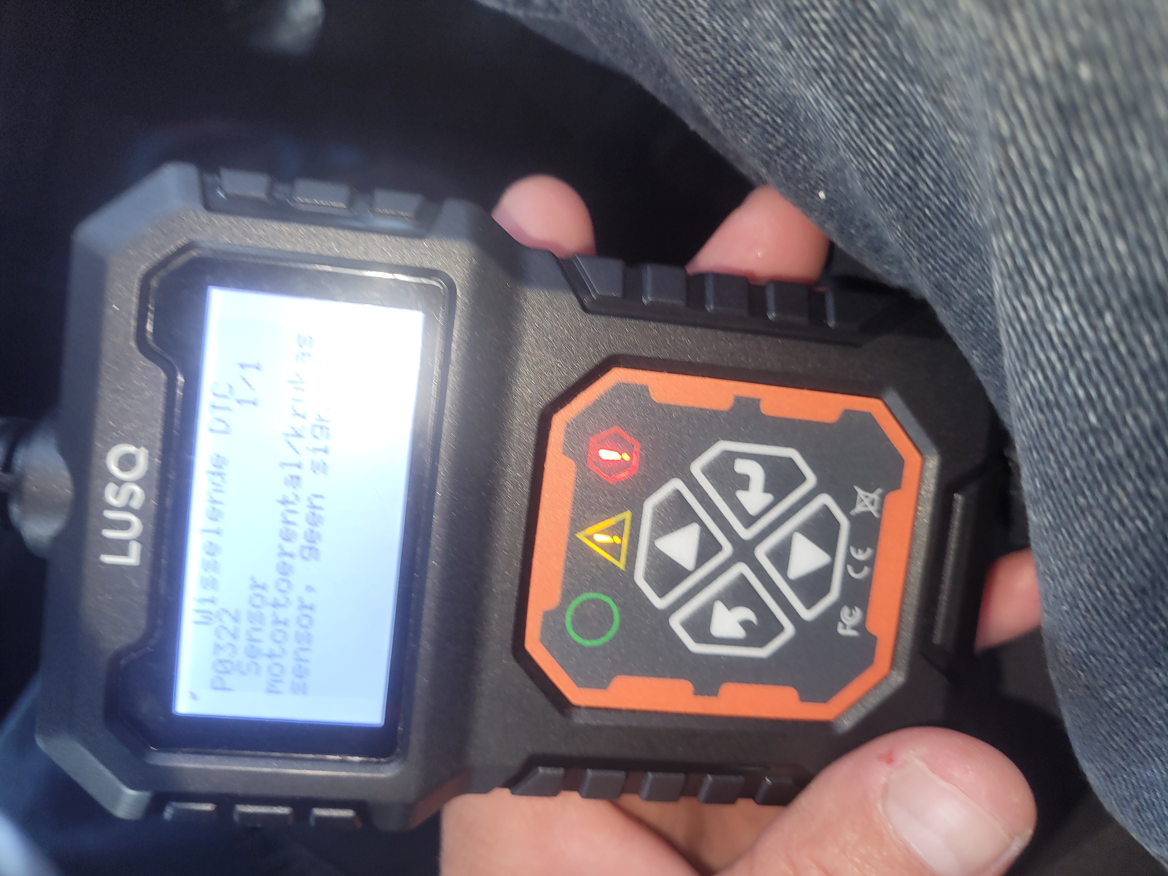

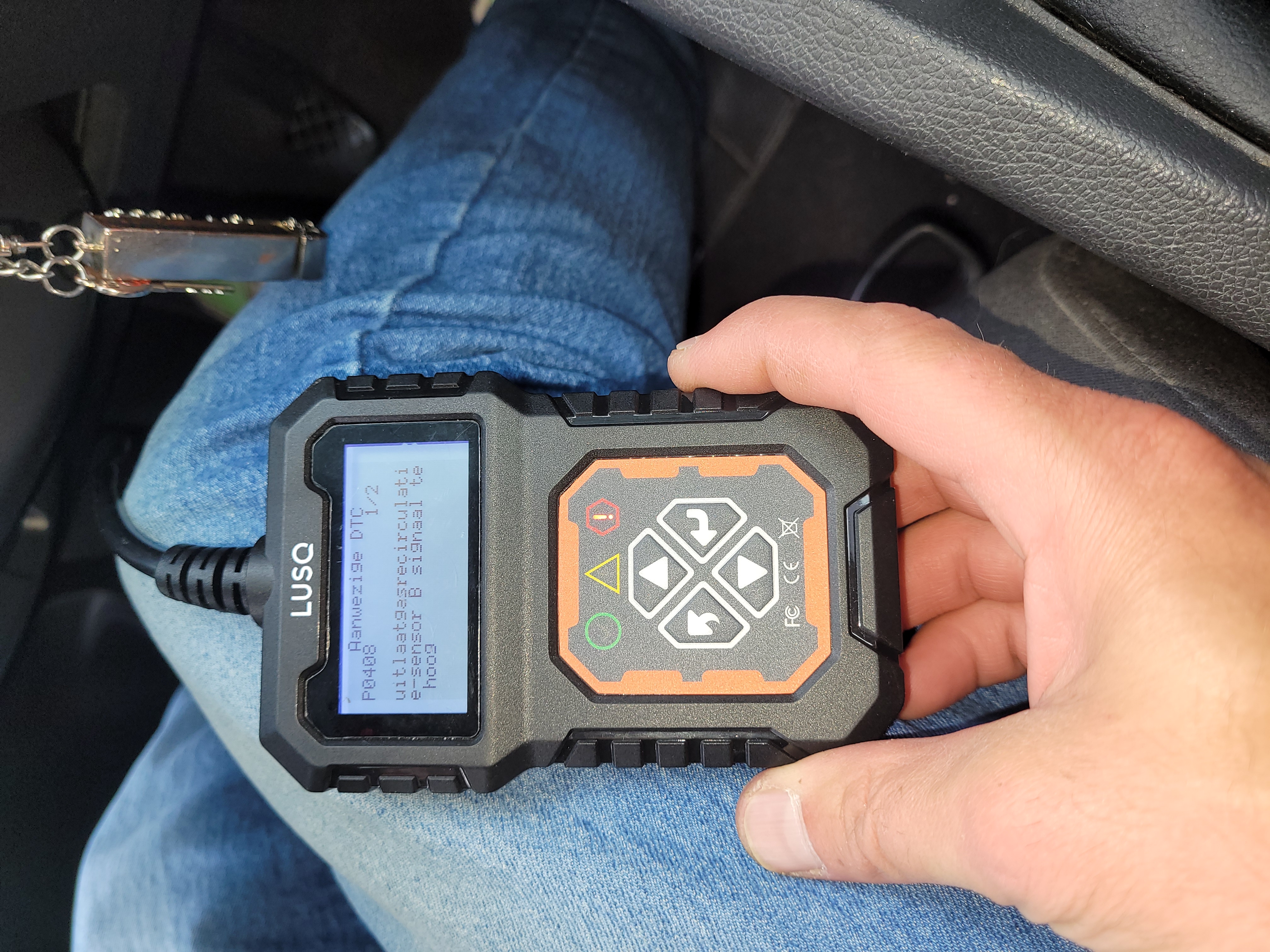

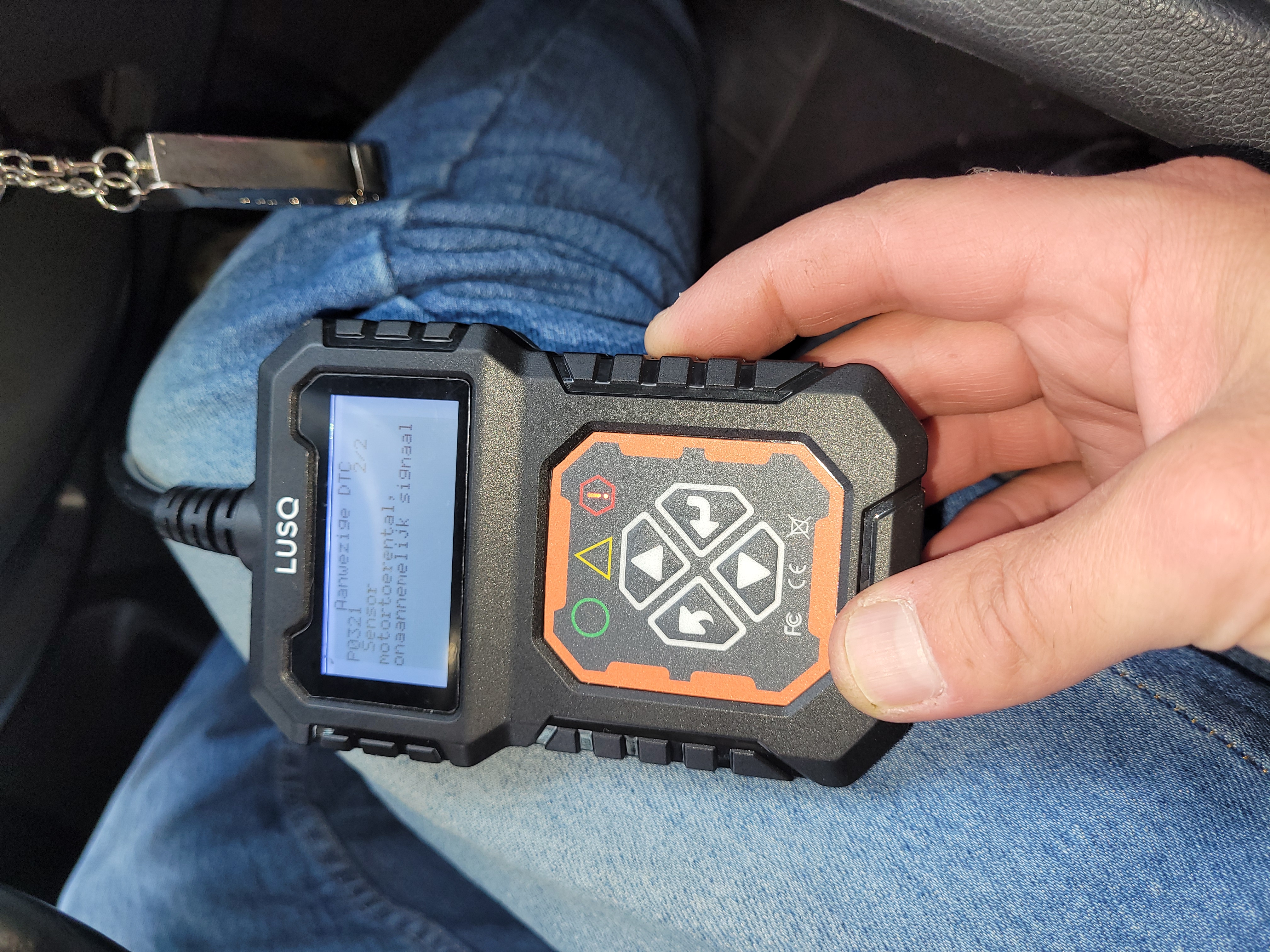

Het uitleesapparaat geeft een drietal storingen aan.
P0408 Defecte EGR-klep: De klep zelf zit vast, vervuild of is intern stuk (meest voorkomend).
P0321 en P0322 beide gerelateerd aan de krukas positiesensor.
Voor alle storingen ook de bedrading controleren.
Klopt de EGR klep is uitgeschreven ma hij blijft m wel melden en de krukas positiesenzor is al 7 x vervangen
