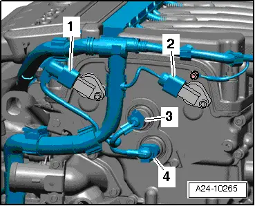

Dat zijn waarschijnlijk deze 2 kleppen
http://workshop-manuals.com/audi/a3_mk2/...
http://workshop-manuals.com/volkswagen/g...
http://www.3dzubehor.com/webpics/IMG_067...
Volgens mij geeft deze storing aan dat de timing niet correct is van de distributie maar hij is al vv zeg je.
Zou deze toch laten controleren en als deze correct staat dan kunnen deze kleppen ook deze storing geven aangezien deze kleppen de nokkenasverstellers aansturen en als dit niet gaat zoals het hoort dan staan de verstellers in een verkeerde stand met dus ook de timing niet zoals het hoort. Maar ik zou als eerste de timing controleren en dan verder kijken. (is niet 123 gedaan, inlaatspruitstuk en kleppendeksel moeten eraf).

Ricky, bedankt voor het mee denken. N318 klep is dus niet hetzelfde als een nokkenaspositiesensor.
Om bij de n318 klep te komen moet dus ook de kleppendeksel verwijderd worden als ik het goed zie op die links die je gaf? Of is deze ook van buitenaf te verwijderen? Kan als de kleppendeksel er af moet gelijk de timing checken.

Nee ik bedoel dat de ketting al is vervangen dus dan is het idd logischer dat het aan die klep ligt want die stuurt de nokkenasversteller aan en als dat niet juist gebeurd dan draait je ketting zeg maar ook niet op tijd.
Ja kleppendeksel moet eraf en ook het bovenste deel van de distributie afdekking, pas dan kan je de boutjes losdraaien (niet laten vallen in kettinghuis en let op de pakking van dit deksel is ook de koppakking, deze met kit weer juist monteren).
Maar met de testkast kan je hem aansturen, als dat al niet werkt dan ligt het of aan de bedrading of die klep zelf. Als je toevallig nog zo'n klep hebt liggen dan deze aansluiten op de stekker en kijken of hij wel tikt, zo niet dan bedrading controleren e.d. maar je moet wel even weten wat je aan et doen bent met dit soort dingen.
