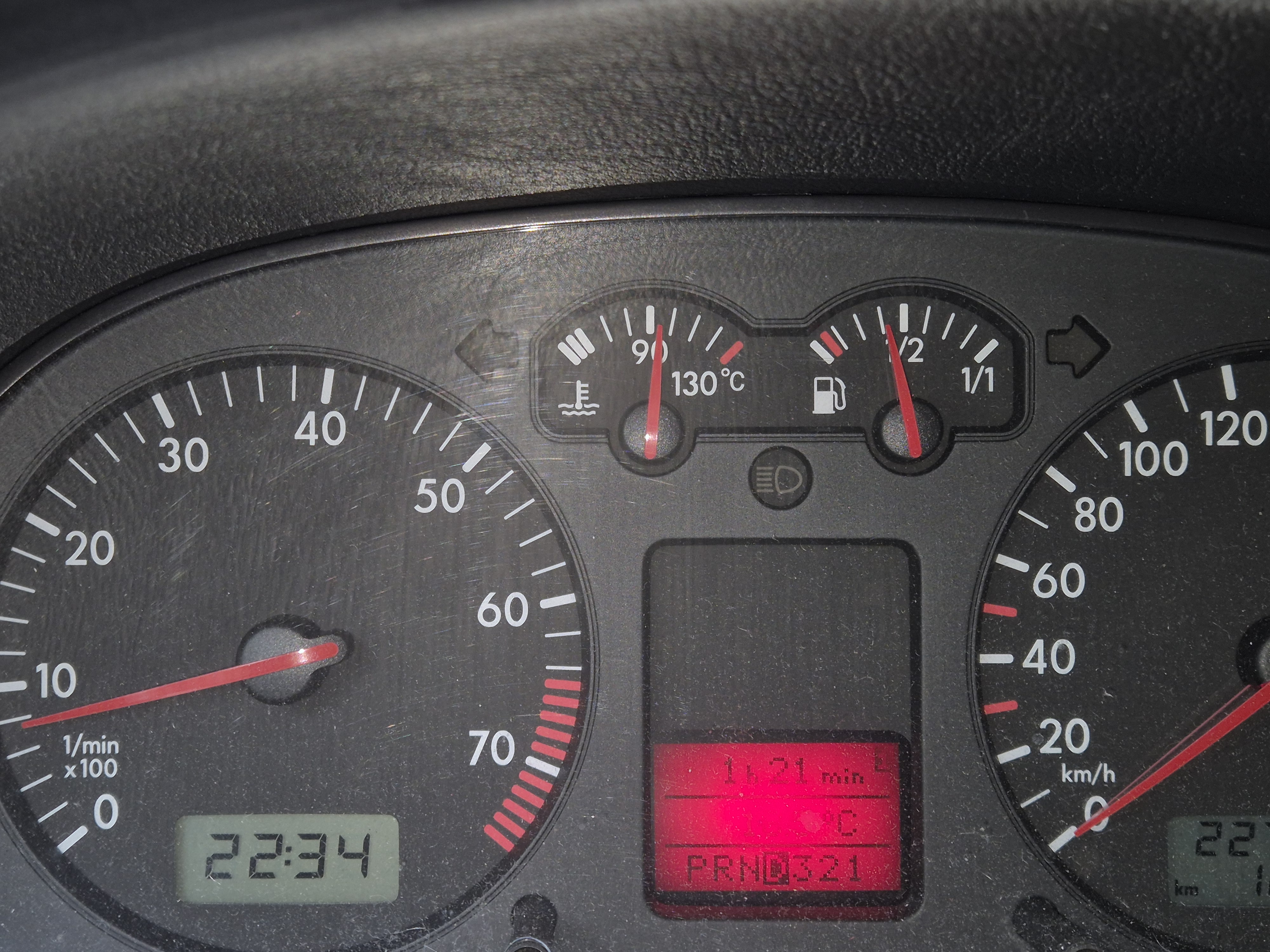

Normaal gesproken zou de naald van de tempratuur meter op 90 graden moeten blijven staan, die van mij gaat na een tijdje rijden iets over de 100 graden. als ik rij wind heb gaat hij netjes terug naar de 90 graden. als ik in de file staat loopt hij op naar de 100 dan slaan de 2 koelvinnen pas aan. ik heb de koelvinnen getest stand 1 en stand 2 doen het gewoon. ik heb de electrishe thermostaat ook vervangen en de groene sensor ook. dan blijft er denk ik nog 1 sensor over die in me radiator zit. deze is maar 2 polig ik heb airco dan zou het 3 polig moeten zijn alleen daar past me stekker niet op. of zou me dashbord verkeerde waarde aangeven?
op de foto zie je dat hij naar bovenkruipt meestal tot de 100 of soms iets daar overheen. ik was telaat met foto maken want ik moest weer rijden.
