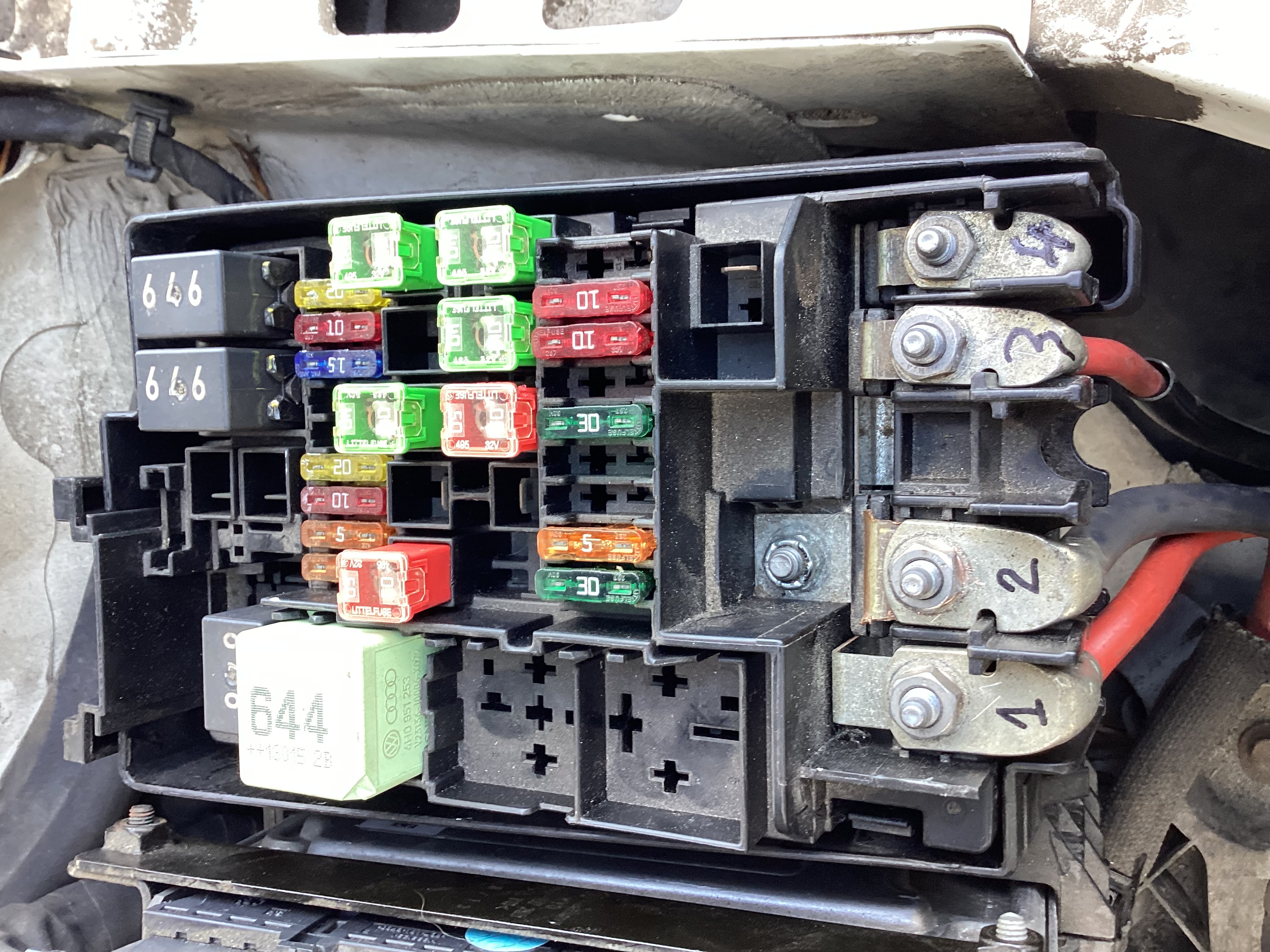

Heb een Jetta waarvan de accu niet meer oplaad en stuurbekrachtiging niet meer werkt.alternator en stuurhuis zijn okee. Denk probleem zit in zekeringskast ,heeft iemand eventueel electrisch schema, zekeringkast komen 3 dikke draden,eerste naar accu,tweede naar alternator en derde naar stuurhuis, als ik spanning op de laatste twee zet werkt alles naar behoren,,iemand een tip a.u.b.

Je weet zeker dat alle zekeringen heel zijn , gemeten ?
Ja hoor allemaal uitgehaald en doorgemeten
gert verstrepen-1 Topicstarter 1.205 km Reageer
Onderkant van de zekeringenkast in orde , daarmee bedoel ik kabelwerk en klemmen en indien aanwezig platine ?
reijers 1.420 km Reageer
Ja nagekeken en ziet er okee uit
Vanaf 2012 zijn veel VAG-voertuigen voorzien van een batterijmanagementsysteem. Kans is dat er een slecht contact is naar de batterijsensor J 367. Controleer - met een oscilloscoop - het LIN-bussignaal.
AtteRoskam 390 km Reageer
Oei,zo een toestel heb ik niet,en waar zit die sensor a.u.b.?
Aan je accuklem
kaleido 1 159.135 km Reageer
Is een normale accuklem hoor bij deze
