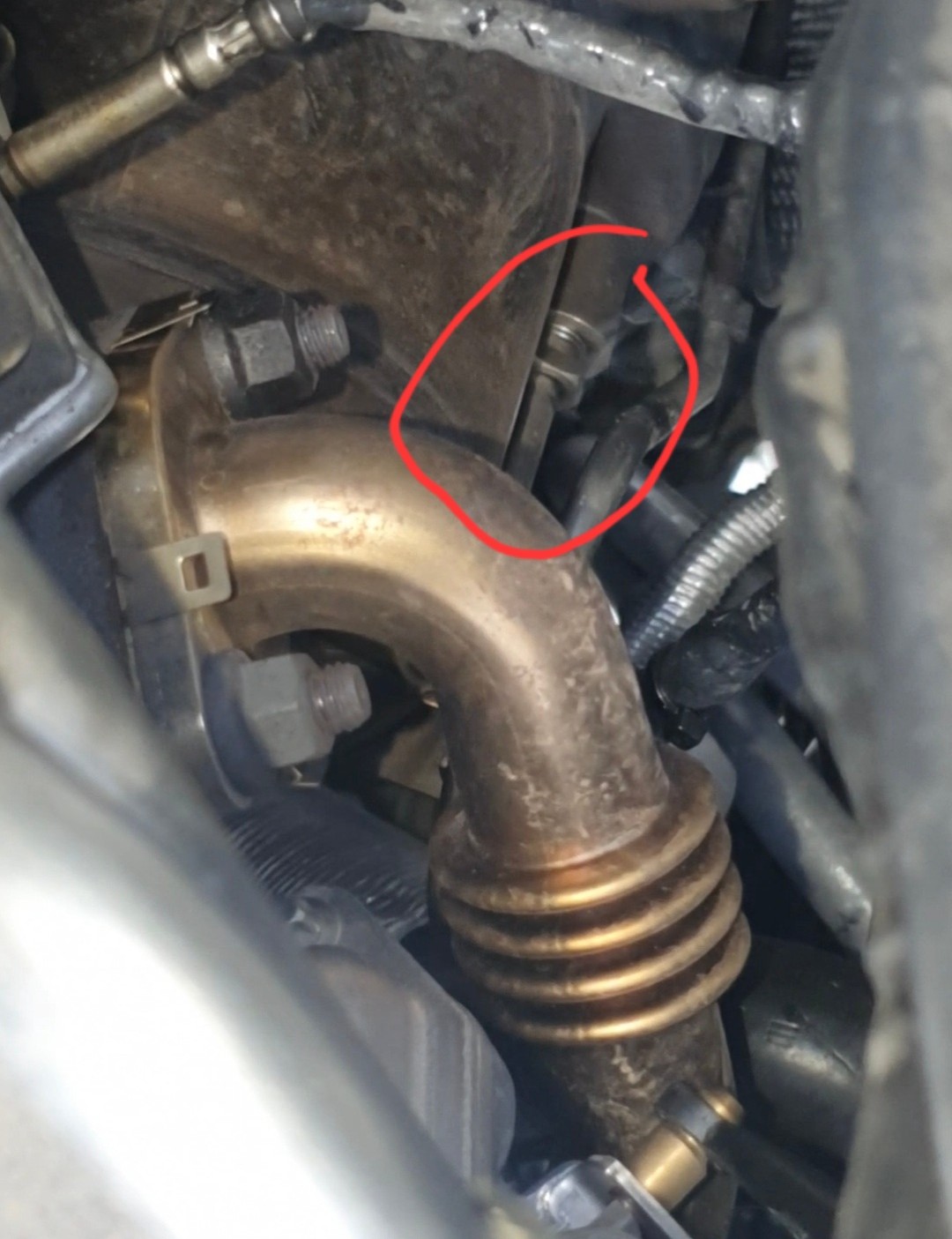

Tijdens het regenereren van de roetfilter rook ik een rare geur in de auto. Toen ik onder de motorkap keek zag ik rook langs de aansluitschroef komen waar een dun buisje vertrekt naar een rubber slang. Enig idee of dit kwaad kan? Moet ik die schroef proberen vaster te draaien of moet ik hiervoor langs een garage gaan en is er meer aan de hand? Ik heb met de hand geprobeerd maar de schroef lijkt wel vast te zitten. Dit is alleen als de roetfilter regenereert.
Je kan dit zien op het filmpje via deze link: https://youtube.com/shorts/Z5eZelZnal4?f...
er is ook een foto met een rode cirkel waar de rook uitkomt.
Het gaat hier over een vw t5 2010 2dti

Je kunt proberen om het aan te draaien maar kan ook zo maar afbreken. Ik zu het wel laten maken want de kans is aanwezig dat je het gaat ruiken in de auto. Dit is niet prettig
Highway 28.415 km Reageer
Kijken of je het gedeelte waar de nippel ingaat kunt warm maken/stoken.
