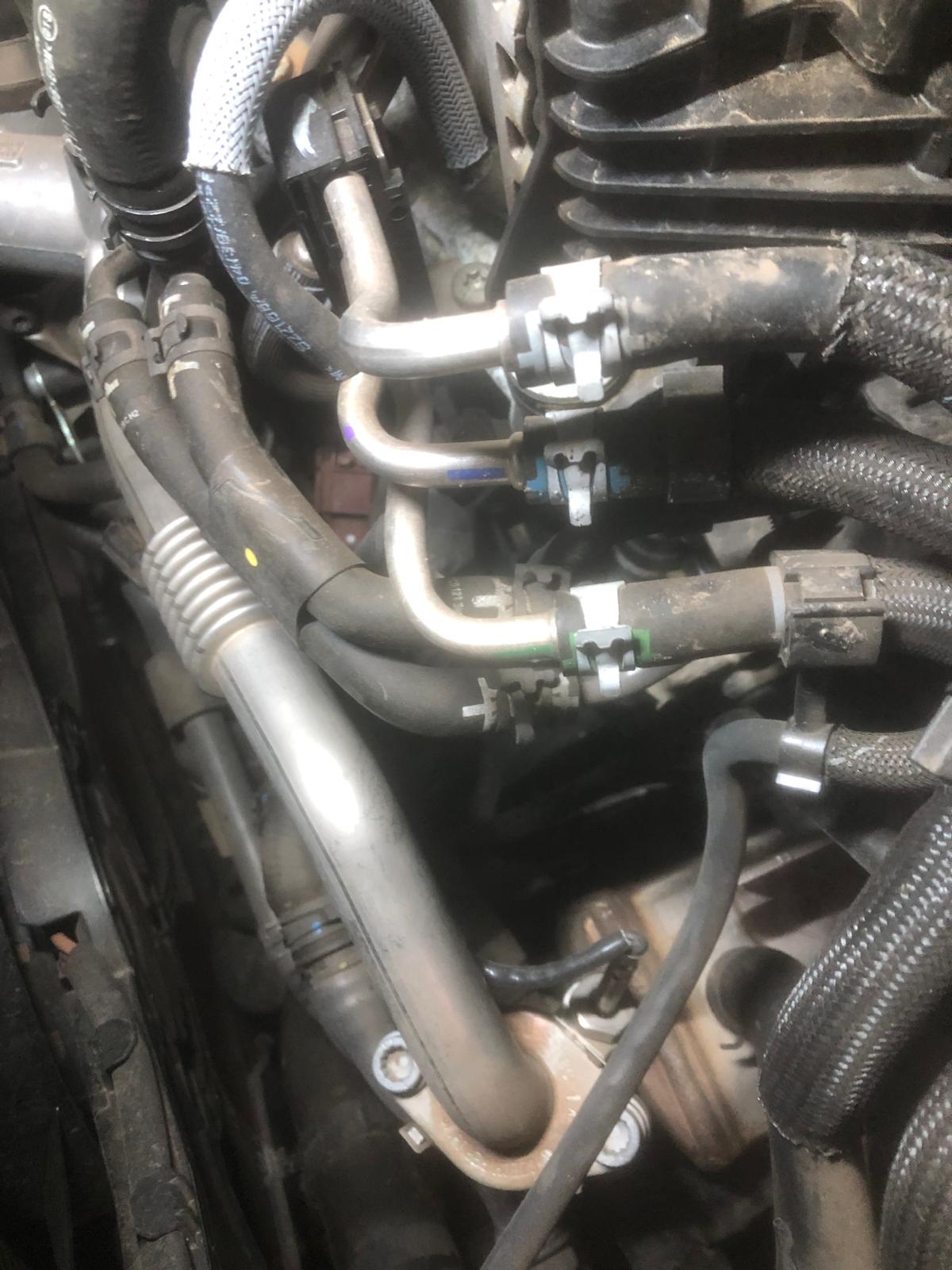

Nou is de vraag welke sensor is dat want ik zie wel een sensor na de egr-koeler die naar de inlaat gaat, maar volgens de info die ik kan vinden is dat hem niet. Iemand die weet welke temperatuursensor het wel is en waar die is te vinden?

Heb de data nog eens bekeken en daaruit blijkt dat er meerdere Temperatuur sensoren bij koude motor rond de 300 graden aangeven. En allemaal ronde de 4,8 V spanning.
Ze gebruiken allemaal dezelfde massa draad van pen 53 in de ECU, dus denk dat er ergens een massa sluiting is, of in de ECU of in 1 van de sensoren of in de bedrading zelf.

Mogelijk - en dat is een 'populaire' storing - ligt dat in de kabel naar temperatuursensor G98. De aansluiting (steker licht bruin T2/gf) is dusdanig gemonteerd, waardoor een afdekplaat langs/tegen de draden schraapt en ervoor zorgt dat de verbinding naar die sensor wordt verbroken. De sensor G98 is aan de uitgang van de hogedruk EGR-koeler gemonteerd.

Dankje Atte, is dat inderdaad die sensor op de foto? (die heeft een bruine stekker).

Het is de sensor naast de leiding die met 2 meertands boutjes is bevestigd en daar gaat een elektrische leiding in. Het is de meest onderste zeskant met een draad in het midden. Het is ook de meest onderste draad op de foto. Naast de temperatuursensor zitten de lambdasensor (voor de katalysator) en de NOx-zendercontrole eenheid.
