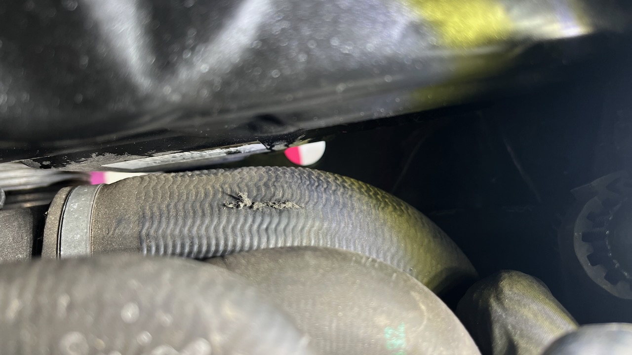

Na 175.000 km kwam gisteren de schildpad melding op het display: "motorsysteem Vermogen verlaagd". Dit nadat ik wel al wat voelde in de motor, een licht stottering, gek genoeg meer bij het gas terugnemen/loslaten. Ik kon nog gewoon via de snelweg terug en de 100 halen, dat gaf verder geen problemen. Thuis en net in mijn garage uitgelezen: Daar kwamen de volgende codes uit voort
P00BD68: Luchthoeveelheidsmeter (systeem 1) / Luchtmassameter (bank 1)
Informatie na systeemgebeurtenis
POOBCO0: Luchthoeveelheidsmeter (systeem 1) / Luchtmassameter (bank 1)
Luchtmassa te gering
POOBFO0: Luchthoeveelheidsmeter (systeem 2) / Luchtmassameter (bank 2)
Luchtmassa te groot
]POOBE00: Luchthoeveelheidsmeter (systeem 2) / Luchtmassameter (bank 2)
P226200: Uitlaatgasturbocompr./compr.turbine
Laaddruksignaal niet plausibel
P029900: Uitlaatgasturbocompressor/compr.A,
onderdruksituatie
Voorlopig is er even geen plek voor verder onderzoek bij de garage. Ik ga nu eerst zelf zoeken en rook op het systeem zetten.
Vraag: Wie heeft dit ook aan de hand gehad en kan wat meer inzicht verschaffen over de te onderzoeken opties?
Groet
Rob

Opgelost!
Een grote scheur in de intercooler slang bleek de oorzaak:
zie ook mijn verslag: https://www.volvo-forum.nl/viewtopic.php...
