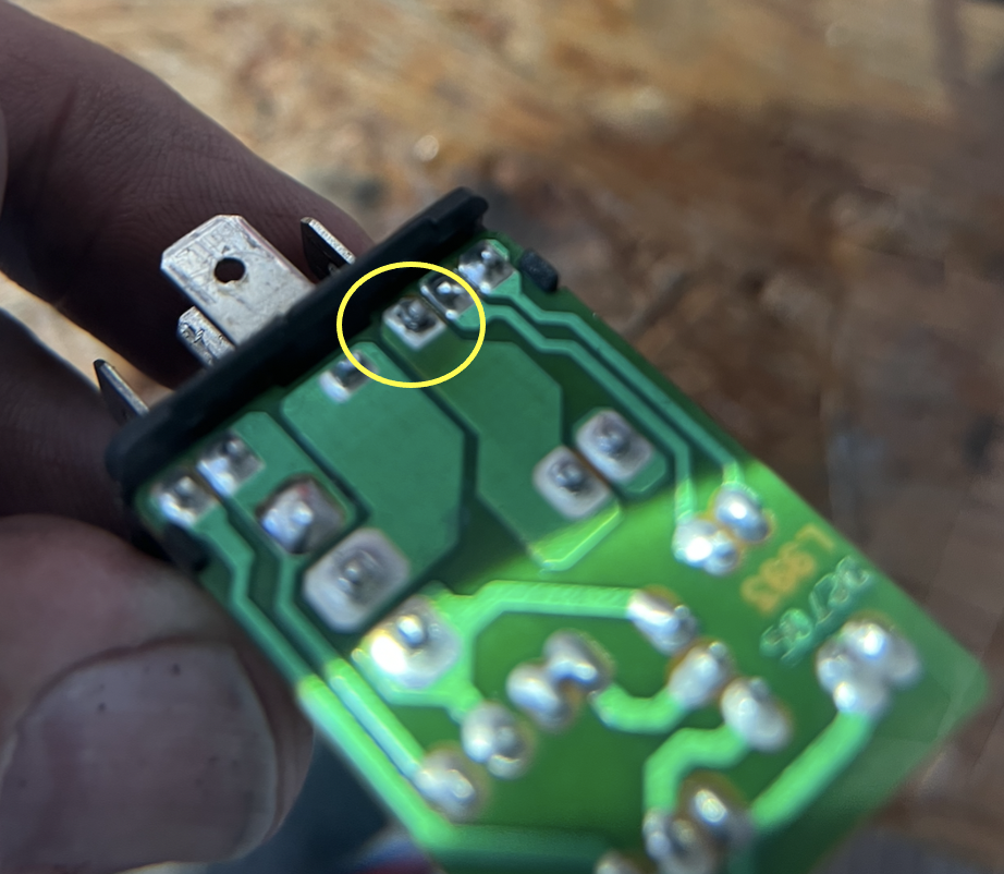

koplampen klappen goed op maar dimlicht en groot licht werkt niet .
Koplampen relais Pootje 87 op het relais was losgebroken / gesmolten .. zie foto

Oversolderen en klaar toch of niet.
