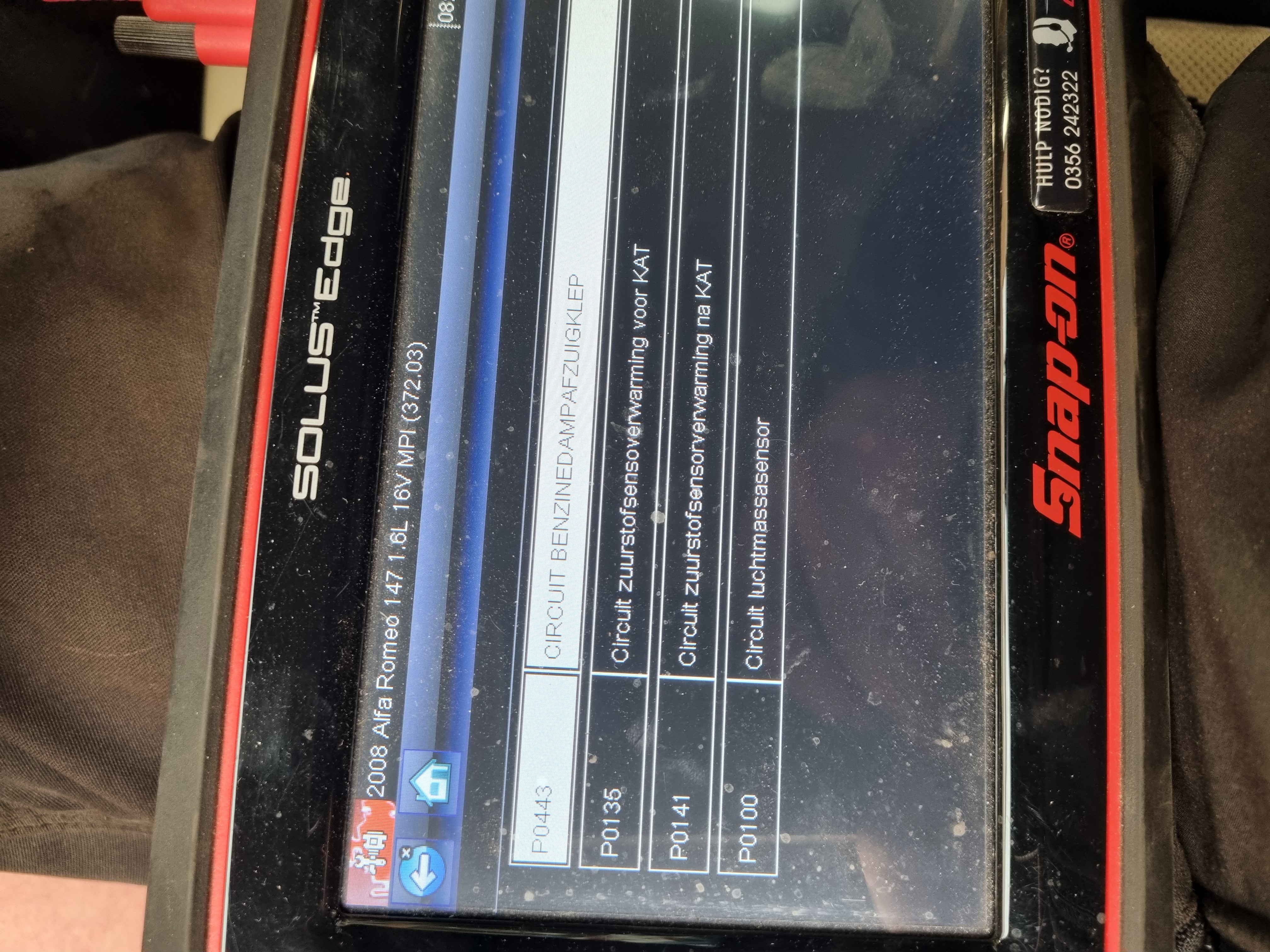

Hallo heb hier een alfa romeo 147 1.6 twin spark staan. Nu heb ik de volgende foutcodes: p0443 circuit benzinedampafzuigklep, p0135: circuit zuurstofsensorverwarming voor kat, p0141: circuit zuurstofsensorverwarming na kat en p0100: circuit luchtmassasensor. Deze auto is een andere cilinderkop op gekomen van een goedlopende motor ivm verbrande klep in andere kop. Hij loopt verder goed maar kom maar niet van deze storingen af. Auto rookt verder heel licht en stinkt naar benzine. Luchtmassameter lijkt goed als ik deze los trek met lopende motor gaat de motor beroerder lopen. Ook heb ik de lambdasondes via live data bekeken en de voorste lambdasonde geeft een hogere waarde als de achterste lambdasonde dus dit lijkt mij ook in orde. Ik weet het zo langzamerhand niet meer wellicht iemand die mij verder kan helpen

Wissen en weer mee rijden geeft telkens dezelfde codes?
memos 4.190 km Reageer
Ja klopt. Ik doe de codes wissen dan start ik de auto laat ik hem ongeveer 30 seconden lopen en dan zitten de storingen er alweer in
Autohandelkreeft Topicstarter 525 km Reageer
Ruiken naar benzine zal te maken hebben met de tankontluchting. Ventil staat blijkbaar open.
Je kunt natuurlijk de Ohm waarde meten van de beide lambdasensoren om te weten of deze defekt zijn of niet. Schema en weerstandwaarden heb ik niet.
Bij lambda gaat niet alleen om de spanningsmetingen, meer vooral de hoogte en breedte van de amplituden en dit vergelijken met wat het moet zijn.
Wat je kunt proberen is de adaptive waarden van de regelsonde terugzetten op nul, ook wel genoemd fuel trim op lange termijn.
Wat heet : auto rookt heel licht ? Grijs - blauw - zwart ?
LMM maar even negeren.
