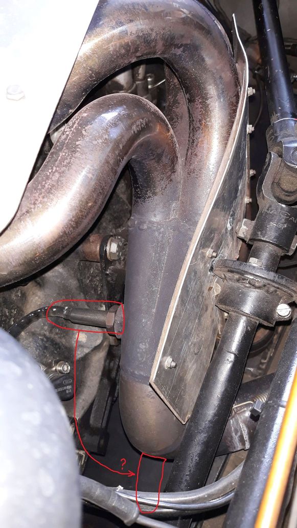

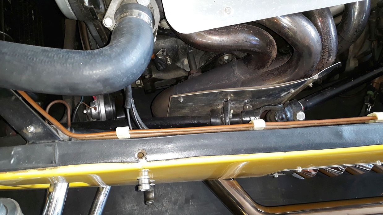

Mijn kitcar met Opelblok (C20XE, met standaard ECU, M2.5) heeft een kort uitlaatspruitstuk, 4-1 naast het blok. Uitlaat loopt buiten langs de auto, alles maatwerk
Probleem is dat de Lambda-sonde steeds stuk gaat. Auto begint dan te bokken en stat.tt. onregelmatig. Sonde-spanning is dan meestal 0-0.3V
Ik heb de auto al jaren, motor loopt verder prima, maar na een paar maand - tot enkele jaren gaat dat ding weer stuk.
Ik heb Bosch, enkele NTK en FEBI gehad.
Sonde zit horizontaal in de collector op enkele decimeters van de uitlaatpoort. Geen katalysator.
Is er veel verschil in kwaliteit tussen de merken, maw. moet ik een originele Bosch nemen?
Wat zou de oorzaak kunnen zijn en wat kan ik daar aan doen? Verplaatsen?

Hij zal wel te heet worden
jokertje 3.095 km
Ik zou de lambda ong 30cm vanaf de plek waar de 4buizen naar 1buis gaat , neer zetten
jokertje 3.095 km
Een lambdasonde heeft een maximum temperatuur waarop deze mag werken.
Wordt de boel te heet, dan gaan ze kapot. Als dat zo is, dan kan verplaatsen (verder weg) helpen.

* OK, ik ga een nieuwe moer lassen, verder van de collector en meer in de wind. ( Ik dacht altijd dat overtemperatuur geen issue was, ze zitten soms op de onmogelijkste plaatsen)

febe Topicstarter 950 km
Oplossing
Nieuwe lasmoer en sonde (OEM) geplaatst.
Afwachten hoelang die het volhoudt...
Dank voor de tips.
