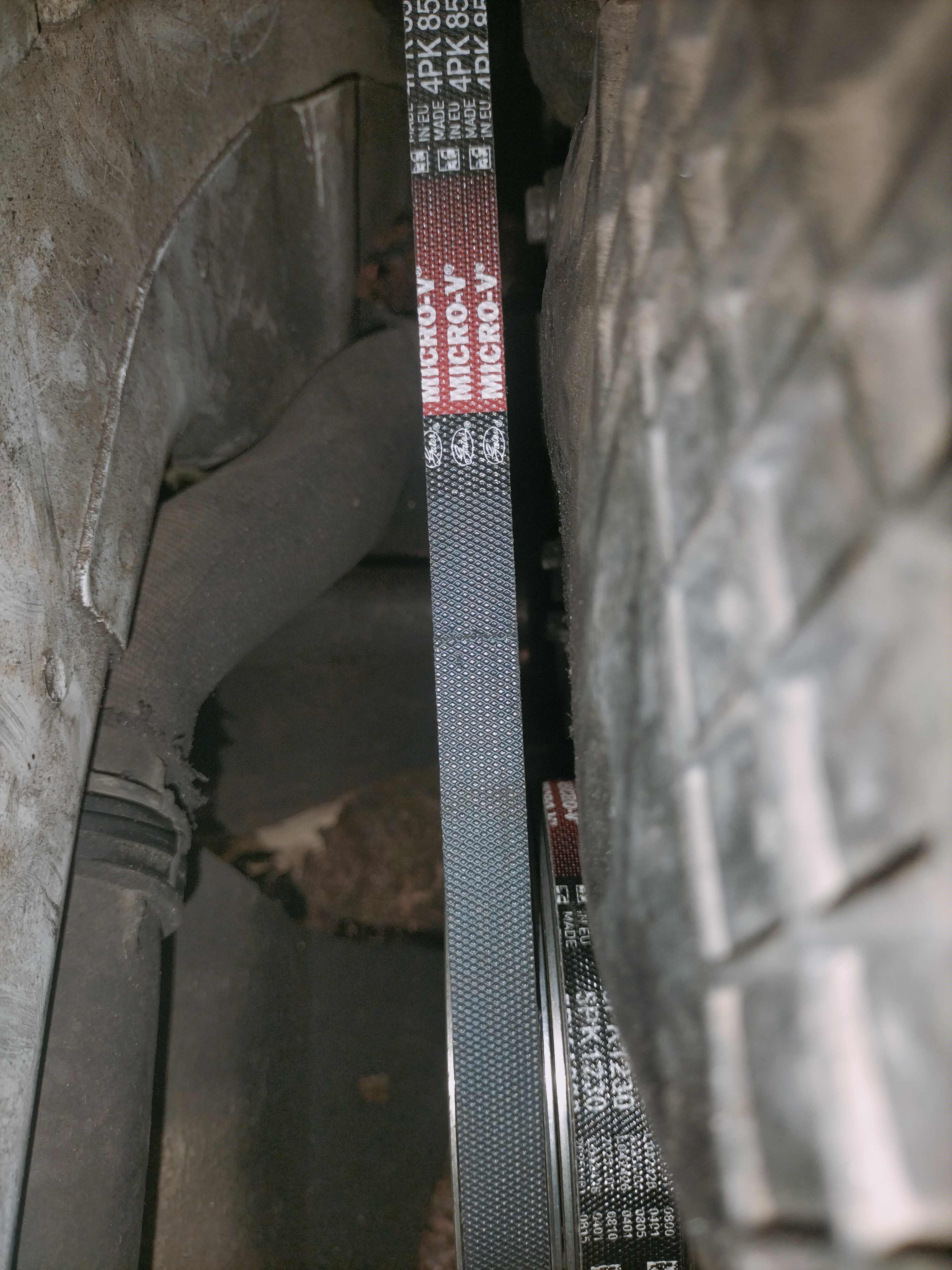

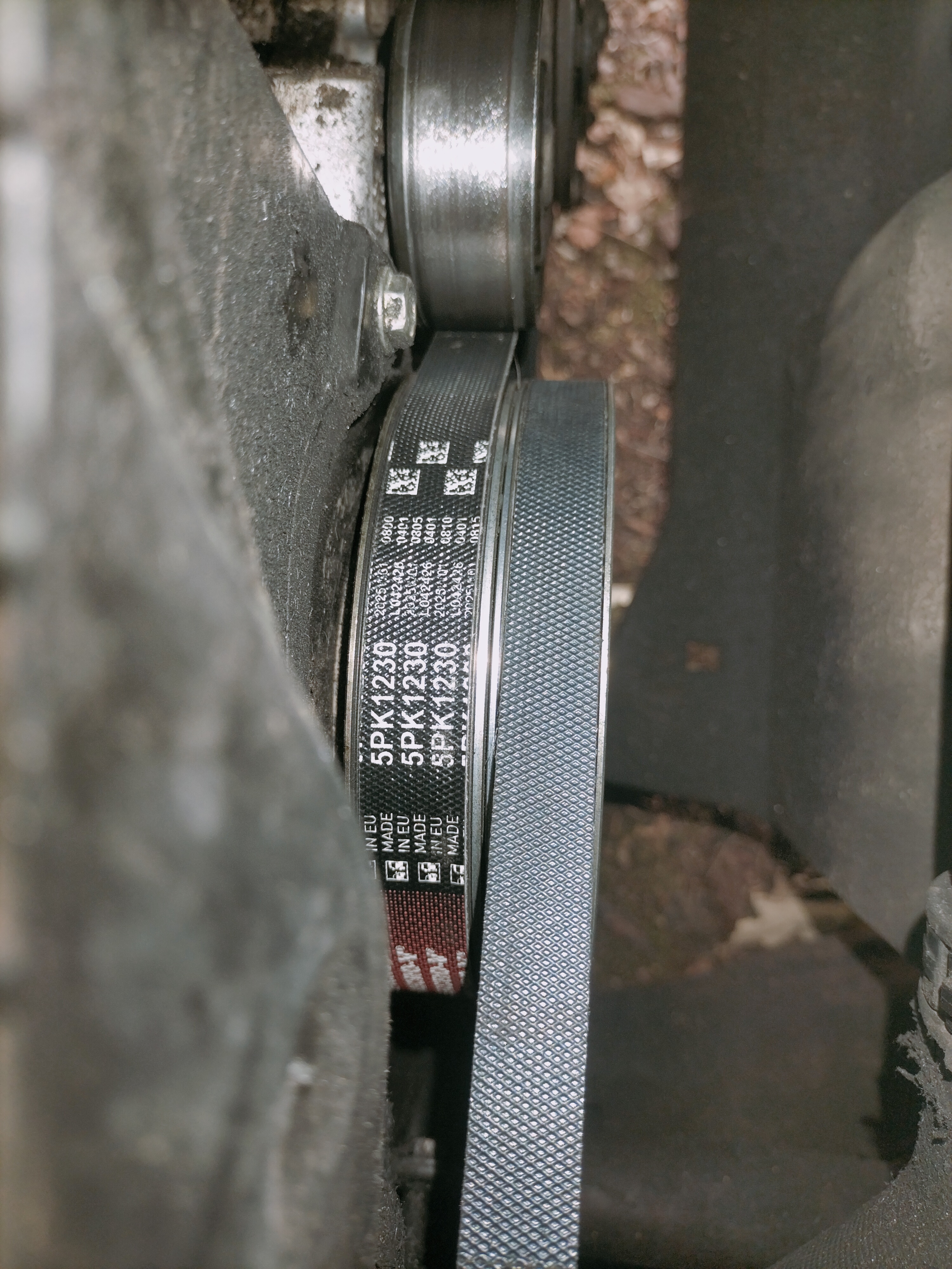

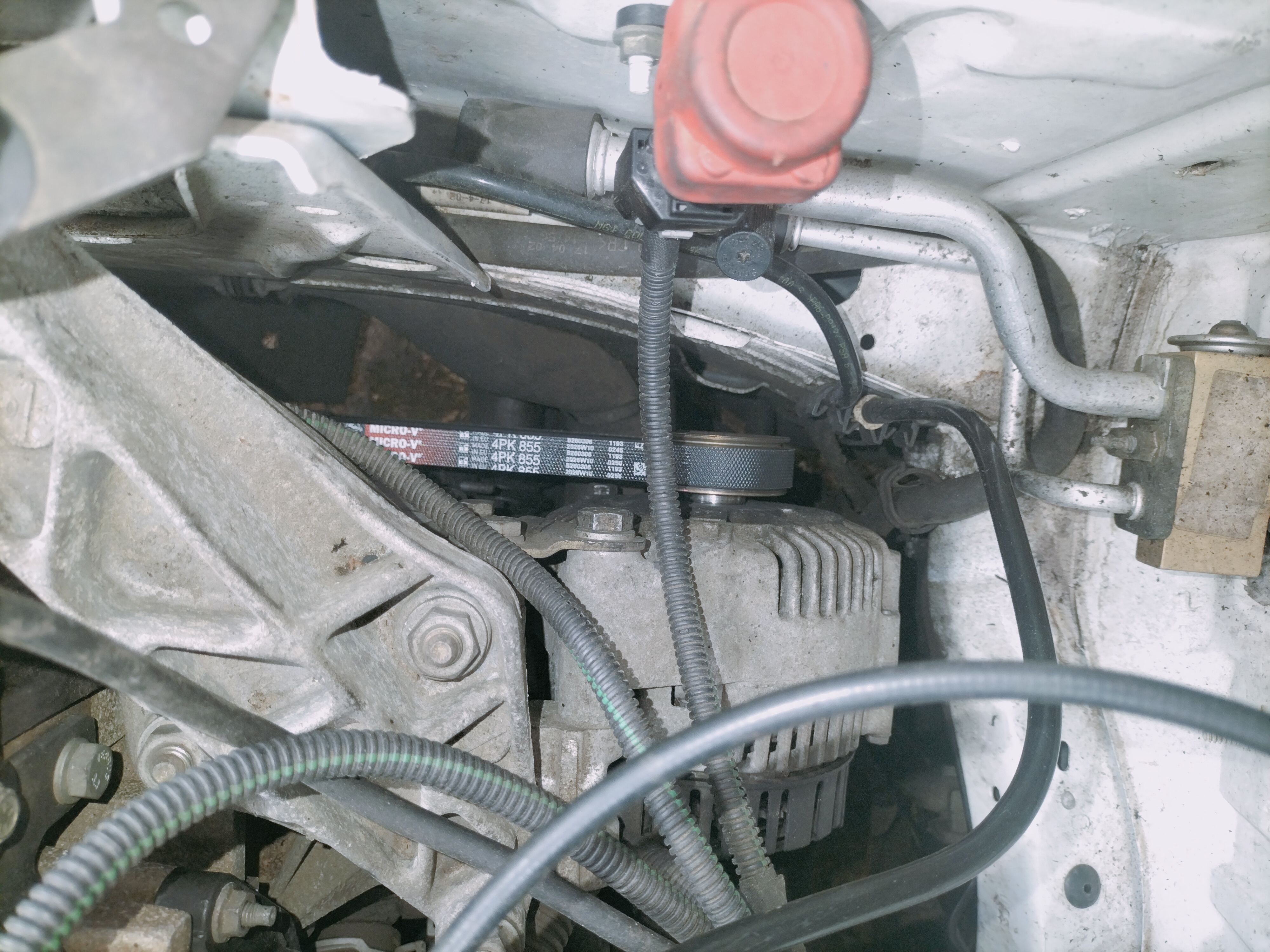

Het probleem met de multiriemen is opgelost door verschillende malen op en neer naar een automaterialenzaak te rijden, de ene keer was de riem te kort en de andere keer te lang. Ik stuur foto's met de verlossende riemen. Bedankt voor het meedenken, groet Hans
