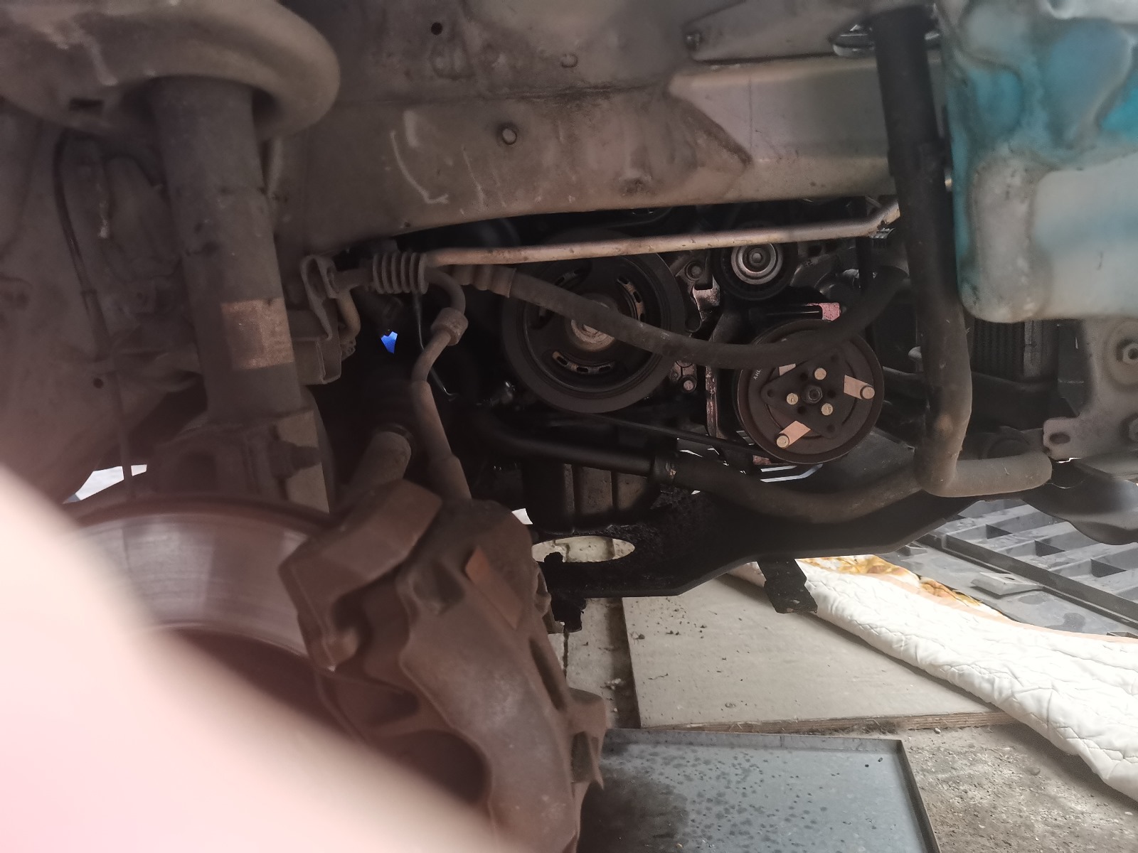

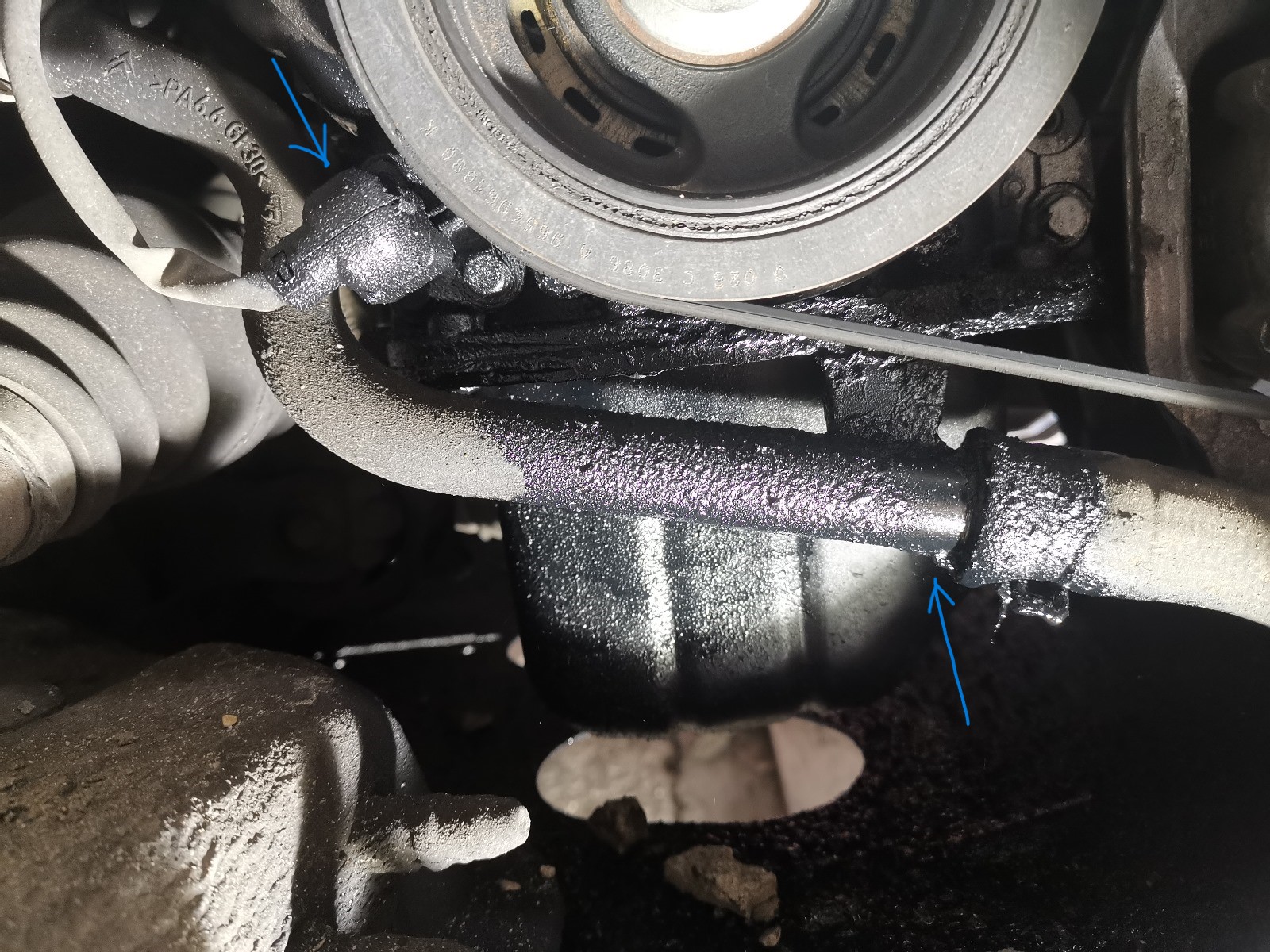

Op de 2 foto's in bijlage kunt u zien waar ik een olielek of olielekken heb, vanwaar kan de lek komen, wat er aan te doen, herstellen, vervangen?

Krukaskeerring vervangen!?
Beste, dank voor het antwoord , maar ik denk niet dat dit het probleem kan zijn , gezien er geen olie op de poulie is.......
Antoin20 Topicstarter 605 km Reageer
Dat klopt,de keerring zit erachter...maar als je het zo goed weet...
Maak de boel goed schoon,dan zie je het vanzelf wat het is na verloop van tijd.
Ik weet het zeker niet beter, maar ik hoor ook dat het de oliepomp kan zijn.
Carterpanpakking zweet waarschijnlijk, doen vrij veel auto's...
Zolang er de volgende morgen niks op de gr4ond ligt, niks aan doen
Beunhaas 10.880 km Reageer
Nou als je naar de 2e foto kijkt is het iets meer dan zweten vrees ik. Als het van onderplaat naar de grond gaat lekken, dan is het wel heel erg. Meeste 1.6 hdi blokjes lekken aan de carter ontluchting of door de verstuiver pakkingen/afdichtingen. Zoekt u maar eens op youtube op oil leak 1.6 hdi..
