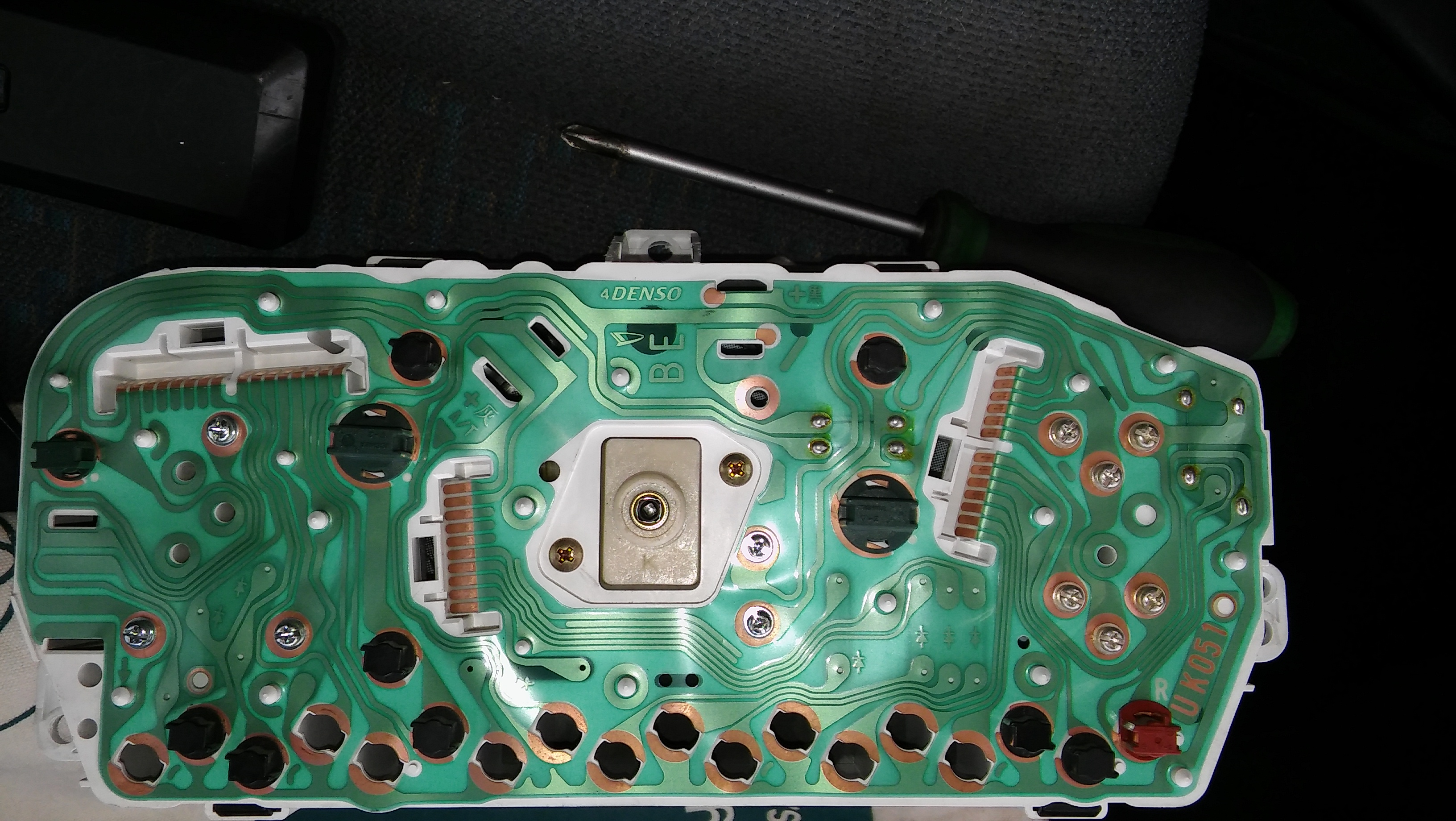

sinds week brand motorstoringlampje. dat heeft er een aantal weken niet ingezeten, want kan passende fittingen en lampjes voor ontbrekende dashboard verlichting nergens vinden.

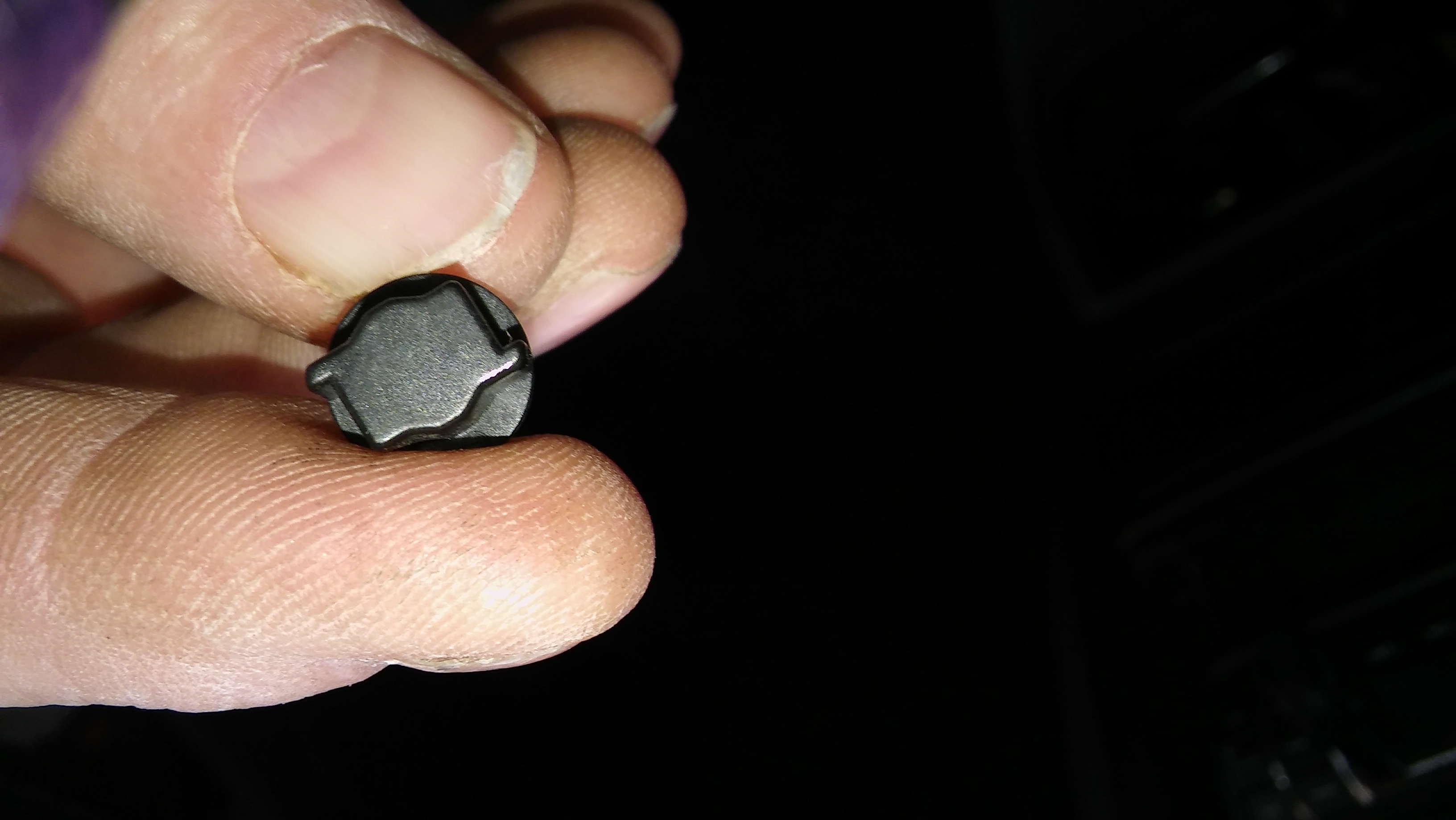

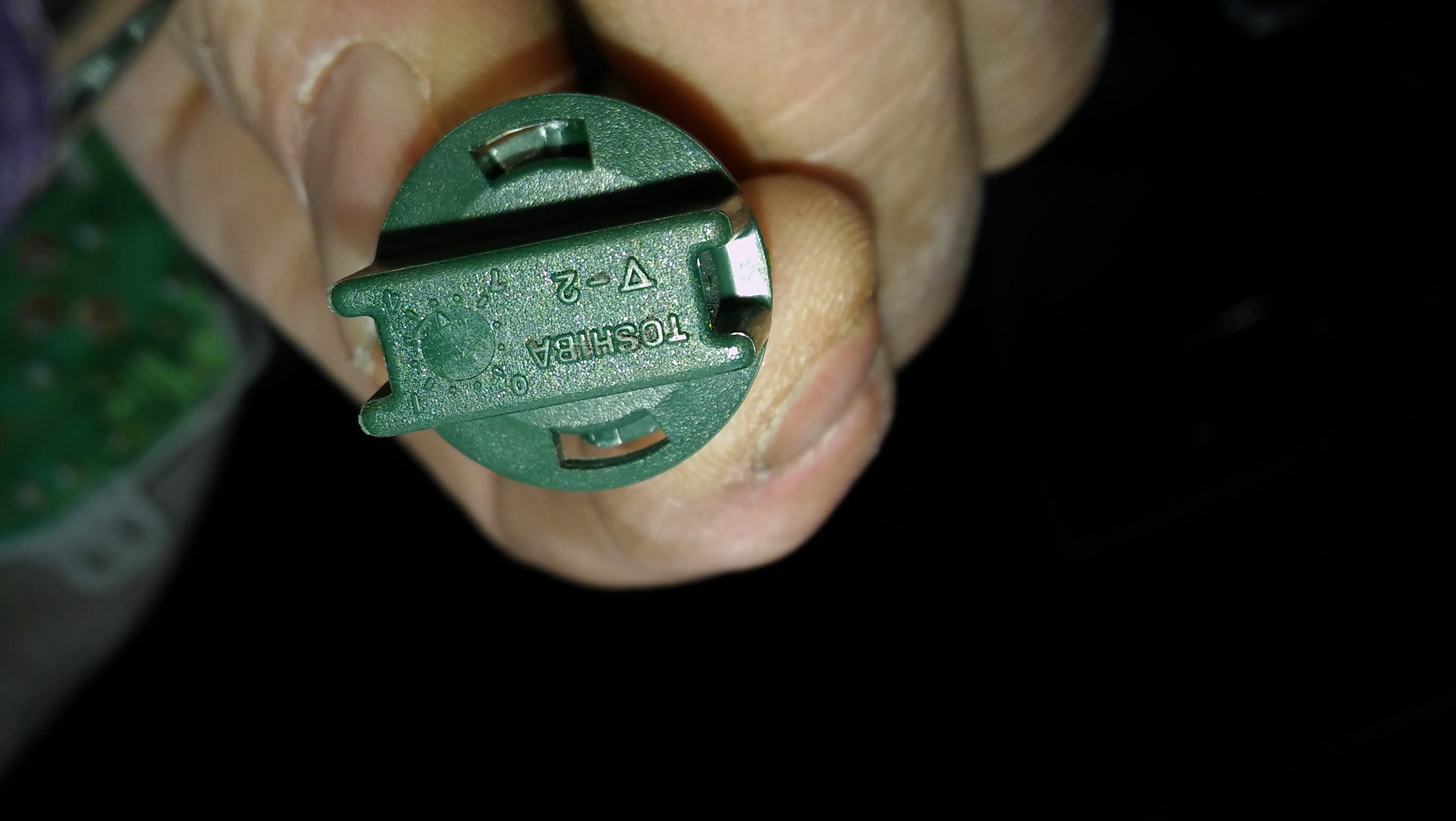

Wat betreft die fittinkjes en lampjes voor dashboard. Welke types kan ik daar voor gebruiken en waar vind ik die? ik heb al heel het internet afgestruind, maar staan geen afmetingen bij, dus....... trial and error aankoopbeleid voeren: kopen proberen en terugsturen.....
nogmaals de foto's printplaat dashbaord en voorbeeld fittinkje

Lampjes via automaterialen zaak

zal dan alle automaterialenzaken een bezoeken, eentje had ze niet, misschien een van de andere wel

dashbordlampjes met die specifieke fittingen zijn hier bij geen automaterialenzaak te vinden
