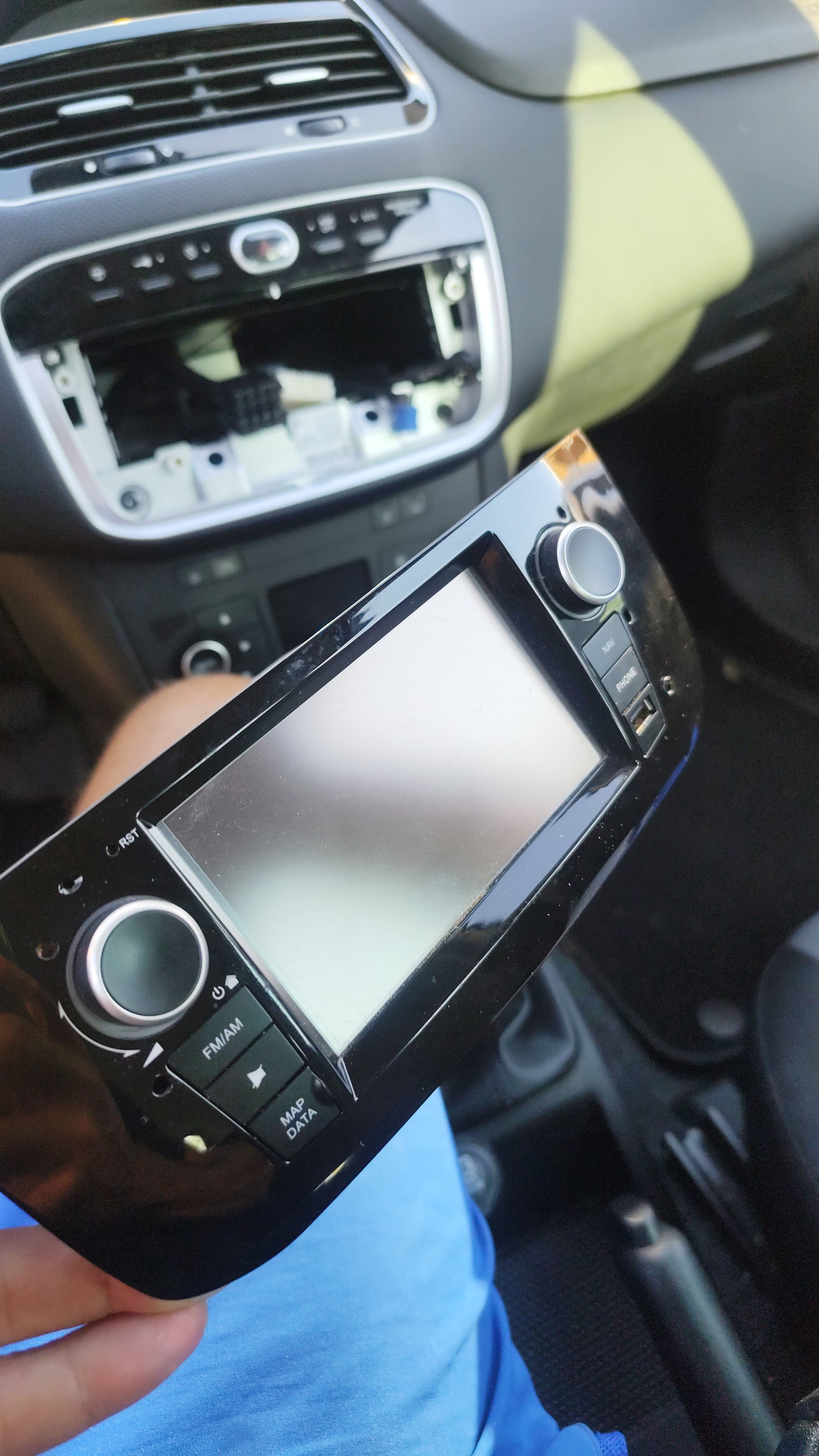

Heb een 2018 punto staan maar de radio met navi werkt niet, zekering achterop de radio is heel en alle zekeringen in de auto ook. Een radio overlijdt toch niet zomaar?

Geen spanning bij de radio aansluiting, zekeringen krijgen spanning. Draad voor voeding radio gaat rechtsaf, richting dashboard kastje.

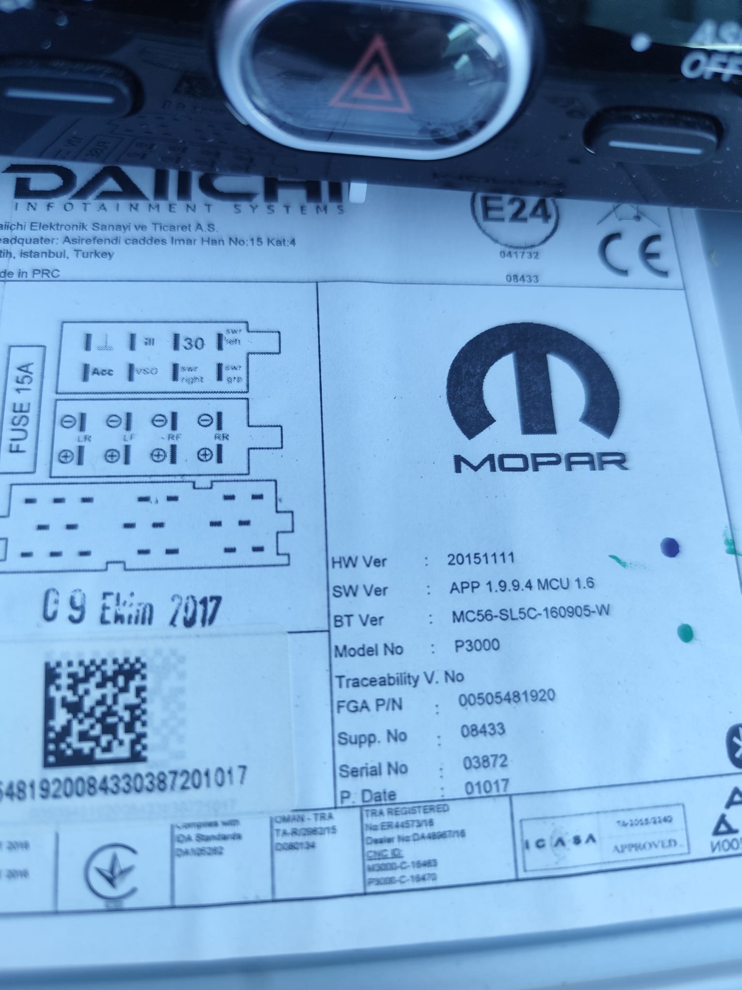

Het witte deel met gele en zwarte draad geen spanning maar ook het blok niet. Iemand een idee waar er evt meestal een kabel breuk zit?
sandbeek Topicstarter 6.080 km
Rood met groene draad constant stroom...dat is 1 en nu? Geel niets...

Laatste update, radio heeft stroom kan ik zien als ik het licht aanzet. Verder blijft alles op zwart dan is het volgens mij een overleden radio toch?
