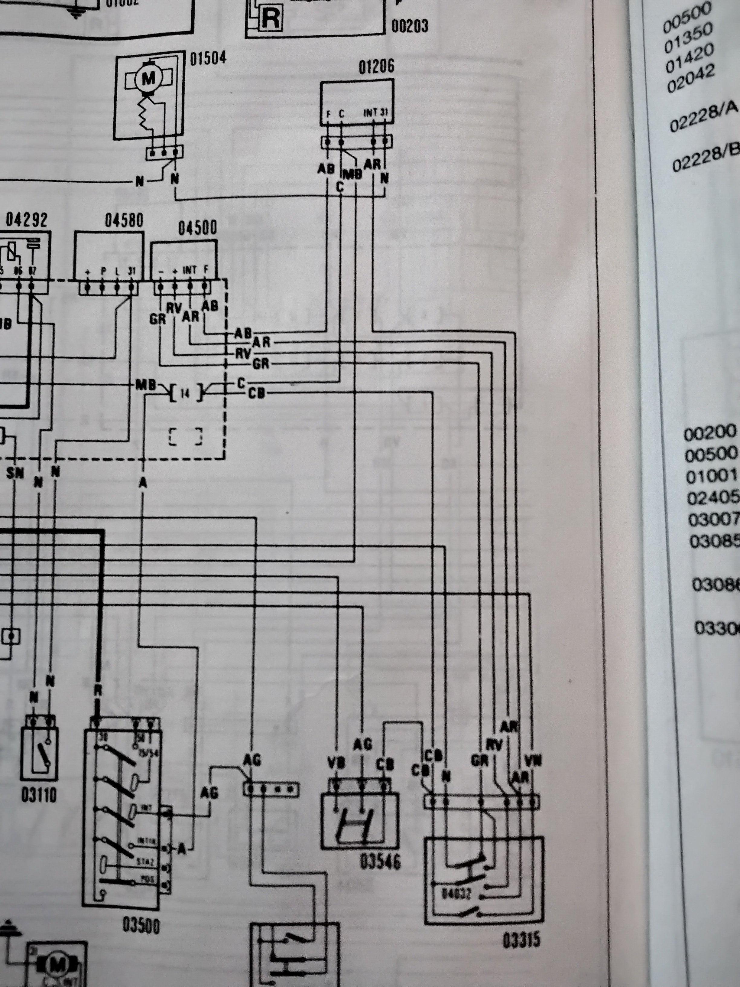

Mijn panda 1987 wissen ruitenwissers in beide standen continue. In plaats van stand 1 op interval.
Ik heb relais al vervangen door nieuwe (originele fiat)
Zie bijlage voor schema
03315 is stuurkolom schakelaar stand 0 1 2
01206 is het relais
04500 is de ruitenwisser motor.
N is de massa aansluiting
Ik snap werking van de schakeling niet dus ik weet niet waar ik moet meten om te testen of het aan motor of bekabeling ligt.
Als ik motor direct (op werkbank) wil testen, hoe moet ik deze aansluiten?

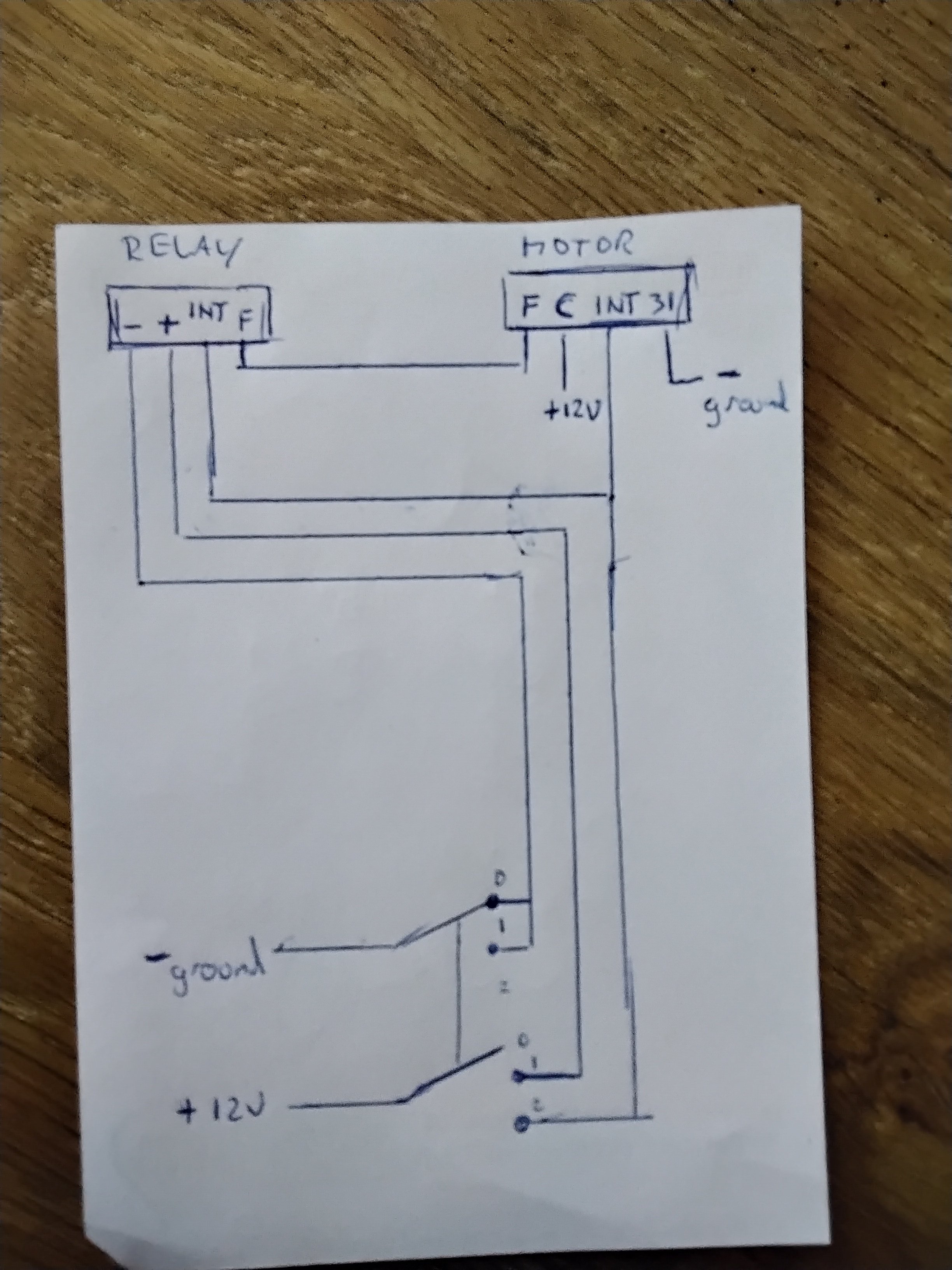

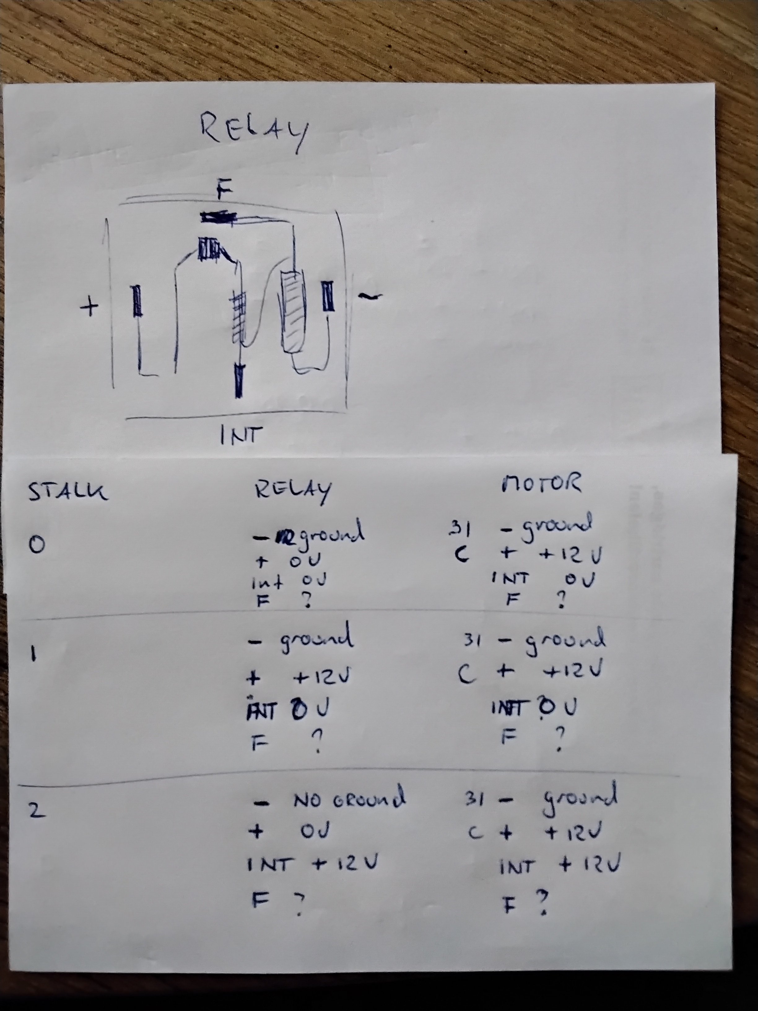

Hoe kan ik motor testen op werkbank
31 massa
C = 12v
Int = 0v in stand 1
Int = 12v op stand 2
Maar wat doet F in stand 1 en 2

Storing zit vrijwel zeker in het motortje en wel in het "sleepcontact" van de aansluiting F , die ook wel "kortsluitrem" genoemd wordt . Reinigen van de inwendige contactpunten is vaak de oplossing . Succes , Ruud.

Ps. testen kan alleen in compleet gemonteerde toestand . Afslagfunctie heeft complete weerstand van ruitenwissermechaniek nodig om goed te kunnen werken .
rwj 90 km Reageer
...en een goede ruitwisserschakelaar met name aansluiting F hierin . Deze schakelt met massa .
rwj 90 km Reageer
Motor en relais uitgebouwd en los aangesloten en jawel alles werkt normaal.
Na lang zoeken en meten gevonden dat stuurkolom anders massa en 12v schakelt dan volgens schema zou moeten
Mogelijk zit er een stuurkolom schakelaar van later bouwjaar in. Deze hebben zelfde stekkers maar schakelen anders.
