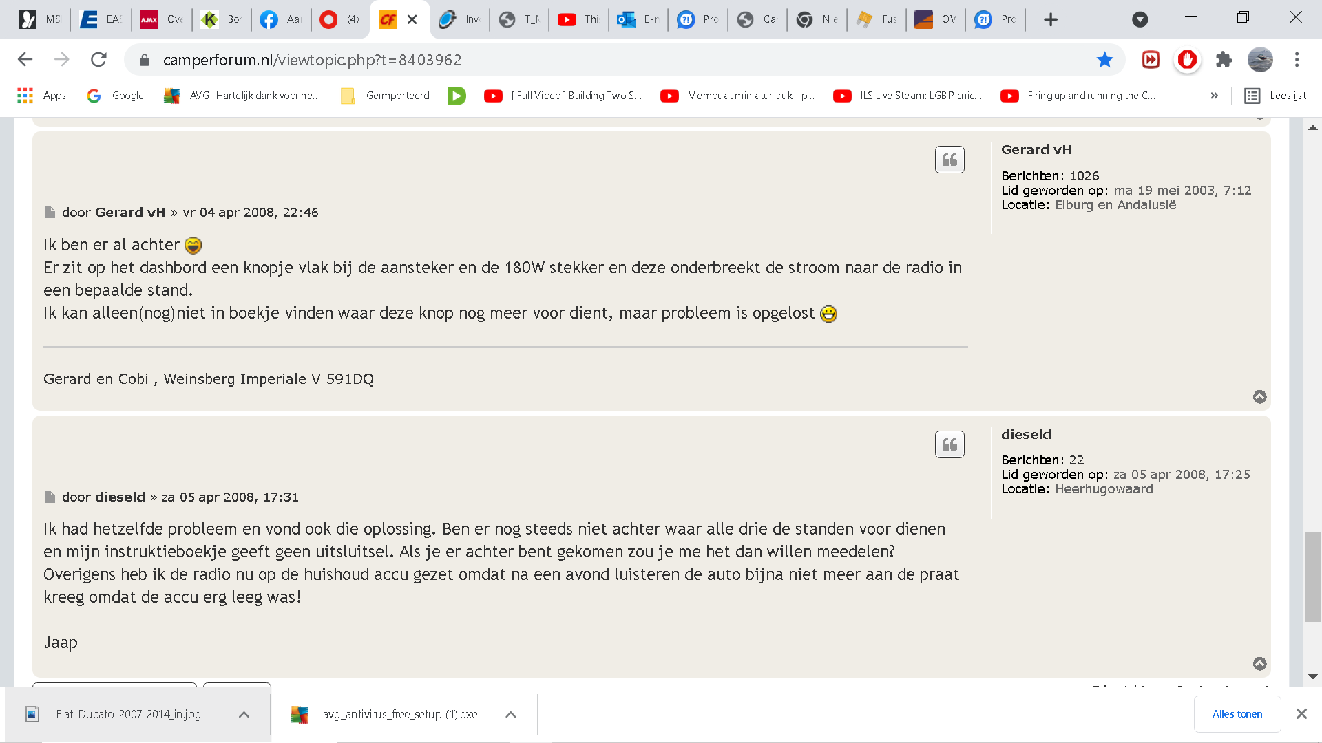

Omdat ik uren gezocht heb waarom die voedingsdraad het niet deed kwam ik wel andere gevallen tegen met hetzelfde probleem.
Deze hadden het over een knop bij de sigaretten aansteker met 3 standen deze kon ik bij ons niet vinden.
