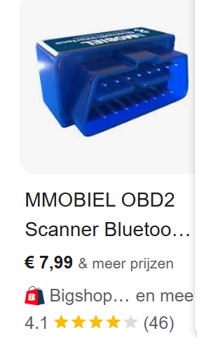

dit tooltje kopen steek je in je obd aansluiting en wordt alle data opgeslagen die je daarna kunt uitlezen met een app die je gratis kunt downloaden werkelijk alles wordt opgeslagen zeer nuttig voor sporadische storingen
Heb ik al, daarmee kan ik alleen lezen over de misfire..
