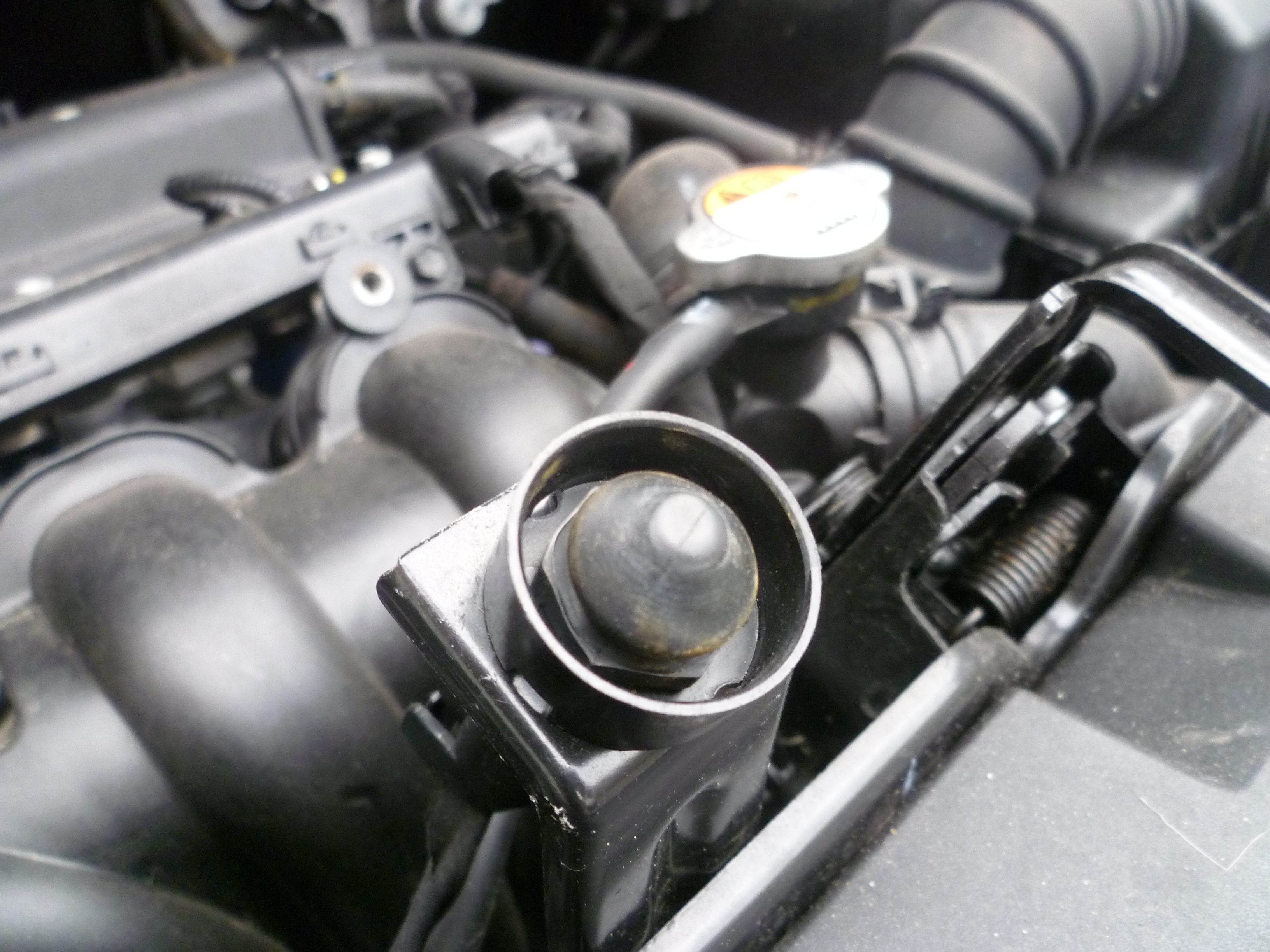

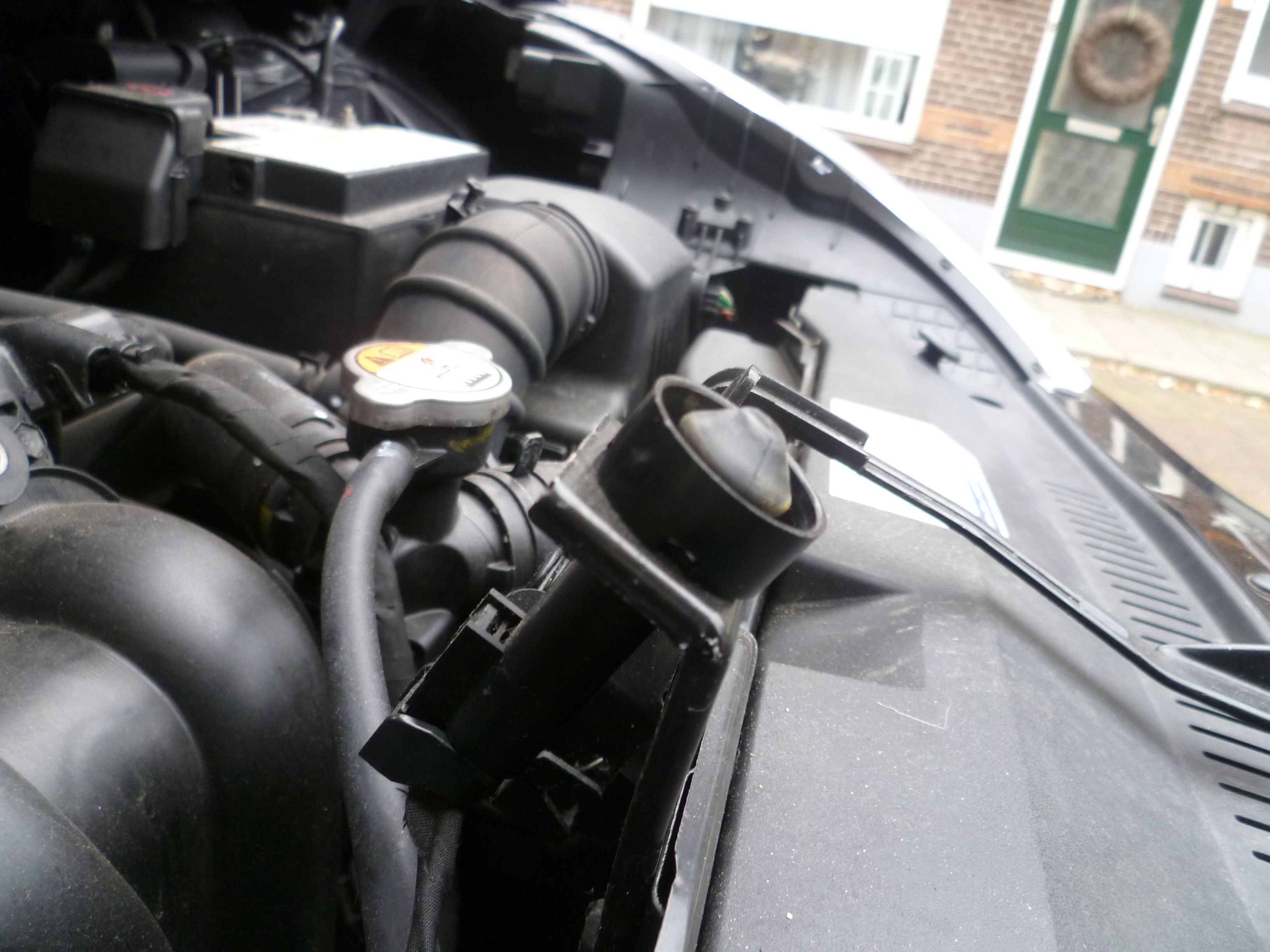

De laatste tijd viel me op dat bij het op slot doen van de centrale vergrendeling de knipperlichten niet 1x knipperden, maar uitbleven.
Ik heb gelezen hier en daar dat de sensoren van de deuren, achterklep en motor kap .hier invloed op kunnen hebben.
Onder de moerokap gekeken en daar zag ik een rond plastic onderdeel met in het midden een rubber dopje. Na wat gezoek vondt ik een los getrilde sensor. Deze weer vast gemaakt en voila alles werkt weer.
