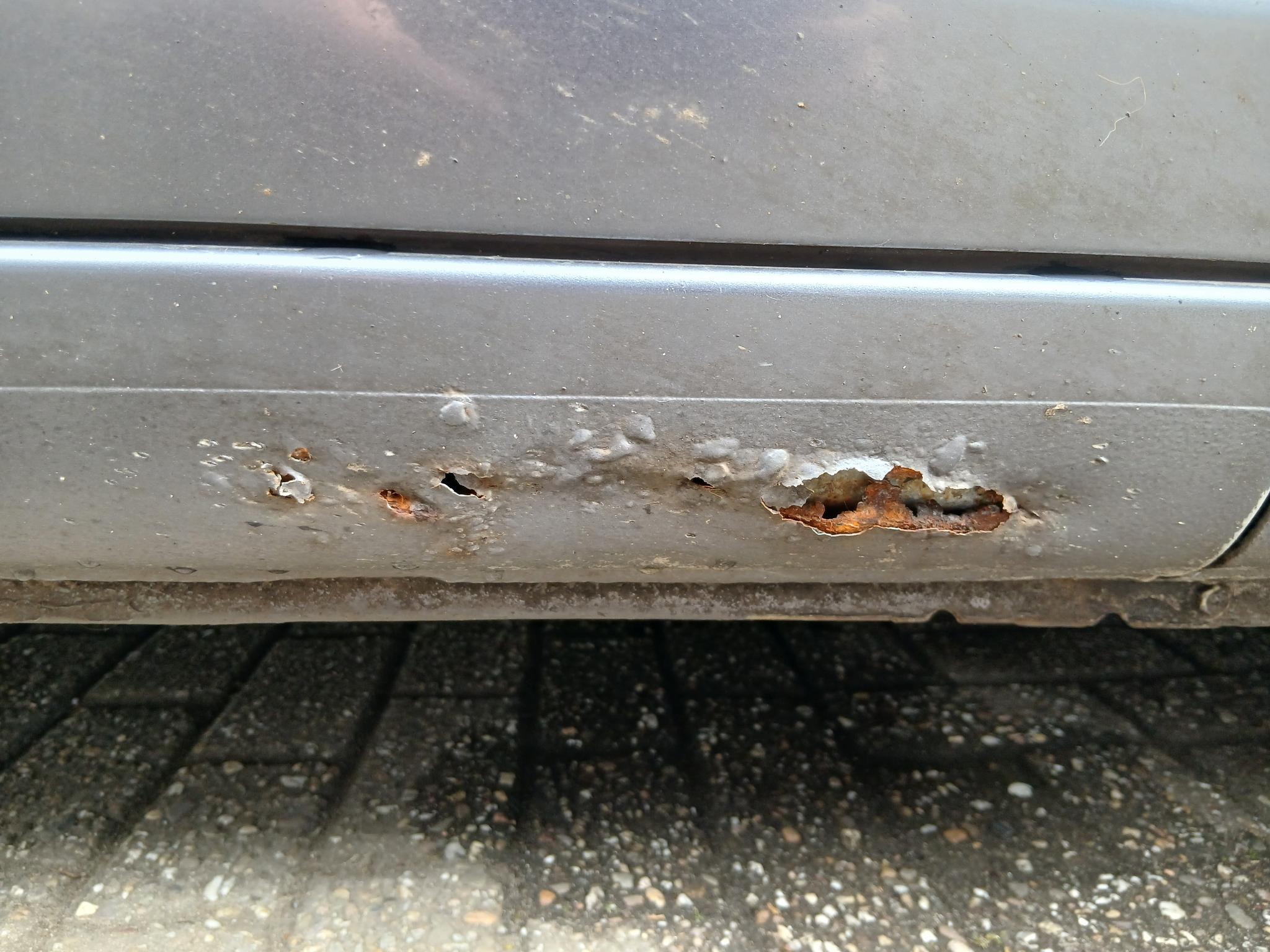

Hyundai i20 2009: Schade met roest aan carrosserie
Bouwjaar: 2009, Brandstof: Benzine, Transmissie: Handgeschakeld
Er is slijtage met roest gaande aan de buitenkant. Ik vermoed dat de vorige eigenaar ooit een stoeprand of iets dergelijks geschampt heeft. Er zit, sinds mijn aankoop een paar jaar geleden, een soort plakstrip overheen maar die is nu ook aan het slijten. Overigens, ik laat mijn auto met regelmaat wassen, inclusief bodemreiniging.
Mijn vraag is, kan dit snel erger worden en is snel behandelen noodzakelijk? En wat voor behandeling is hiervoor gangbaar?
Ik hoor het graag.
Alvast dank, Johanna

Zoals ik het kan inschatten zit hier niets anders op dan beschadigde deel er uit slijpen en een nieuw stuk in laten lassen .
Is voor het grootste deel roest van binnenuit , controleer de dorpel over de gehele lengte , aangetaste delen klinken als krantepapier.
