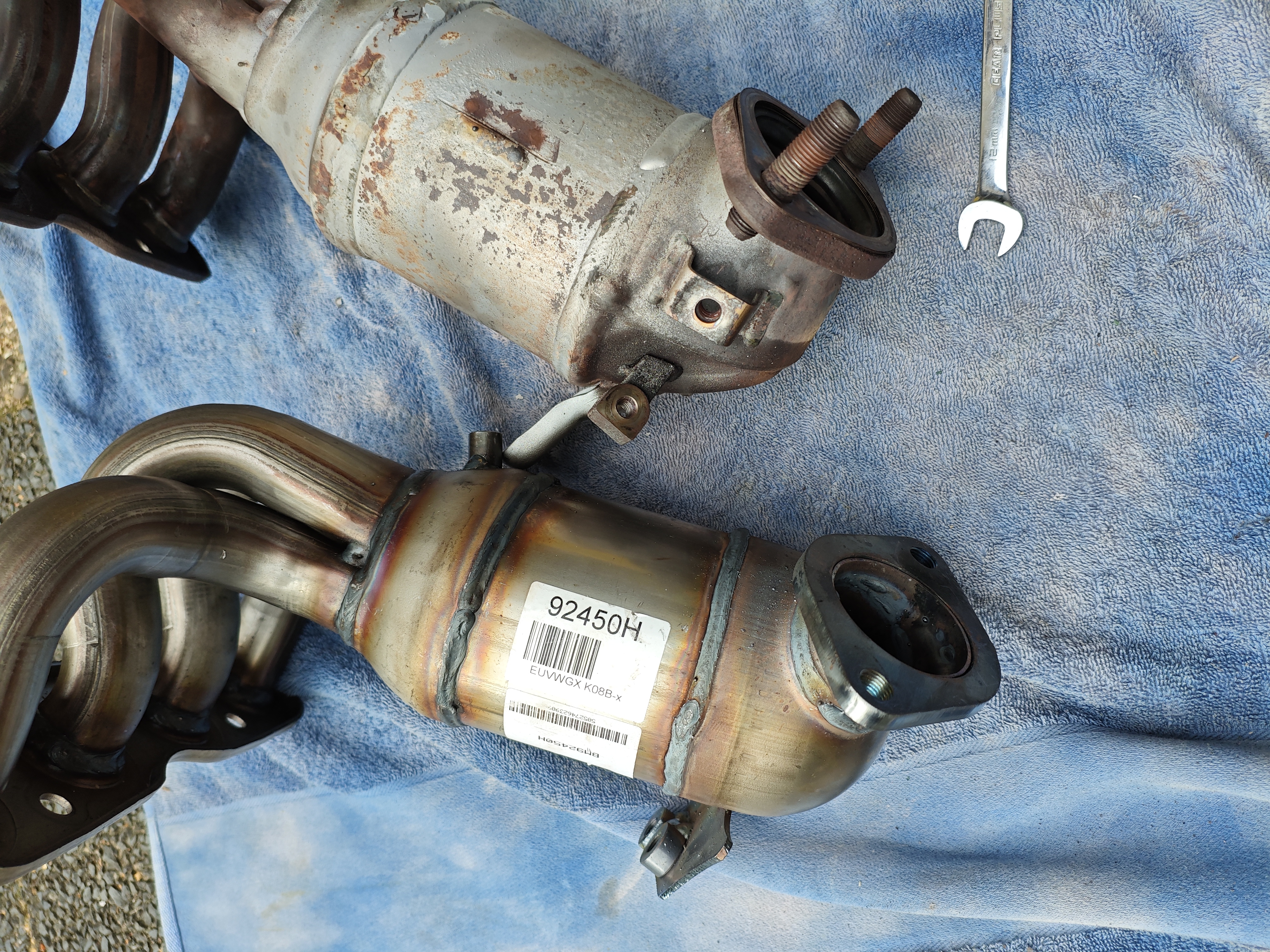

Hallo, in mijn i20 zit een 285100-03CX0 katalysator. In een zelfde i20 (zelfde bouwjaar) is een 03CZ0 gemonteerd.
Mijn katalysator moet vervangen worden en een 03CX0 is alleen bij de dealer (harstikke duur) te krijgen, maar een 03CZ0 zijn er voldoende te vinden.
Wat is het verschil en kan ik een 03CZ0 monteren?

Dit zijn beide originele OEM katalysators voor een Hyundai i20,
echter de pasvorm / aansluiting spruitstuk verschilt van pas vorm,
beste kun je een katalysator monteren die geschikt is voor jouw auto,
zit er nu een 285100-03CX0 katalysator op, dan ook een katalysator monteren
met het zelfde onderdeel nummer.

Ik heb het even voor je opgezocht...,
De 285100-03CX0 katalysator en de 285100-03CZ0 katalysator hebben idd dezelfde pasvorm en sensor locatie,
door de model jaren heen worden sommige onderdelen aangepast (productie revisie),
waardoor het geregeld voor komt dat er kleine verschillen zijn waardoor deze niet zo maar uitwisselbaar zijn,
Als je een gebruikte katalysator koopt, vraag dan of je omruil garantie hebt, mochten er toch montage of andere problemen zijn,
De interne celdichtheid en het gedrag van de emissiedrempel tussen beide katalysators komen voldoende overeen, waardoor er geen foutcode gezet wordt.
alhoewel ik voorstander ben voor het vervangen met hetzelfde oem/onderdeel nummer.
het proberen waard dus.
Dank voor het uitzoeken. Ik heb inmiddels ondekt dat de 03CZ0 er uiterlijk hetzelfde uitziet en dat deze op de i20 met automaat bak zit. Vindt het wel raar dat deze wel verkrijgbaar zijn en een 03CX0 niet!!!!
Ik ga toch proberen,en idd met omruil garantie, deze katalysator te monteren.....

Ik heb inmiddels de katalysator vervangen. Bouwvorm is exact hetzelfde, alleen zitten er geen lipjes aan waar het hitteschild op gemonteerd zit (zie foto's). Ik heb het hiteschild vastgezet dmv 2 lasjes.....
