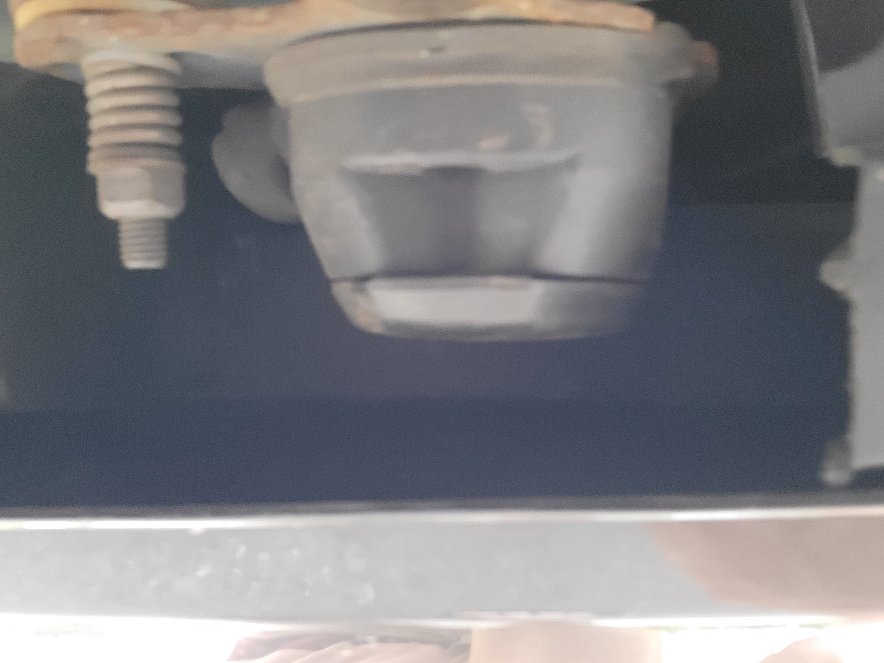

Sinds een paar maanden eigenaar van een Mazda 3(occasion) . Onderdeel van levering was een afneembare trekhaak die volgens mij nog nooit is gebruikt. Deze trekhaak bevestigen zal nog wel lukken maar ik snap de bekabeling niet helemaal . Ik zie wel een contact doos maar deze zit vlak achter de achterkant spoiler. Betekent dit dat deze moet worden vervangen door iets met meer uitsparingen erin om iets te kunnen aansluiten? Ik hoor het graag
Foto Toont volgens mij contactdoos en rechts ervan op max 2 cm zit de achterspoiler die er geheel overheen valt

Foto maakt veel duidelijk
Waarschijnlijk moet je daar een gat in de spoiler maken....

Gezien het veertje op de bout zal het hele ding wel omlaag kunnen scharnieren.
Zou kunnen, al ziet het er IMO nogal knullig uit....
Beunhaas 10.870 km Reageer
stekkerdoor naar beneden kantelen idd, zal wel vastgeroest zitten. eerst ff beetje kruipolie op het mechaniekje.
Inderdaad naar beneden draaien is waarschijnlijk een olifant trekhaak , die heeft dit systeem.
Dank voor reacties , ga morgen kijkrn of de stekker inderdaad te draaien is. Dat zou veel verkkaren
GeertsP Topicstarter 105 km Reageer
heb Mazda 3 bl is draaibaar wandcontactdoos die je naar onder moet draaien.
rechts op de zij gaan liggen en de met linkse hand aan de linkse kant erom heen slaan met wijs en met middelvinger ( 2 vingers ) en je komt boven op de wandcontactdoos en trekt links om / linkse draai naar beneden zo ver tot je een klik hoort of hij gaat niet meer verder.
