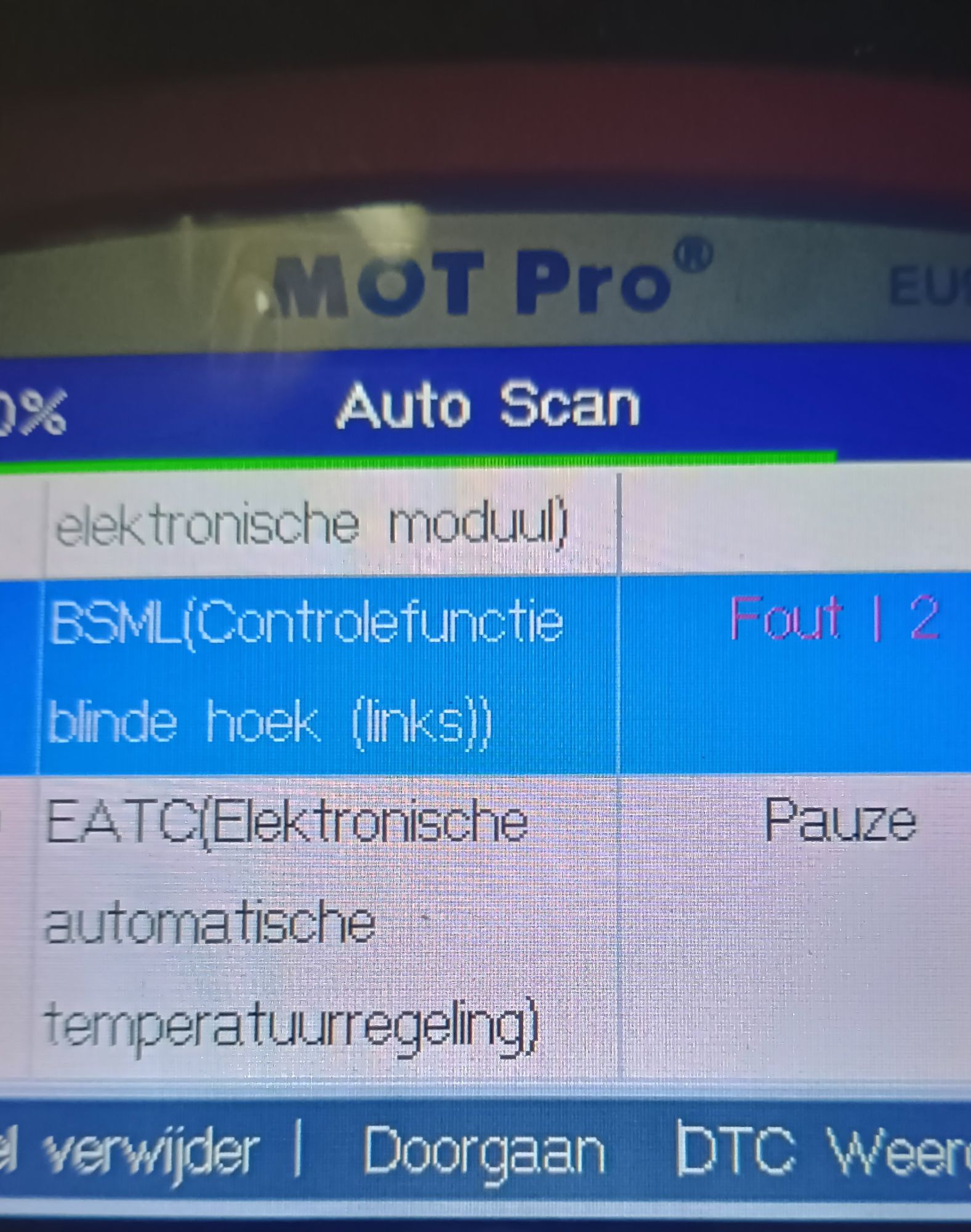

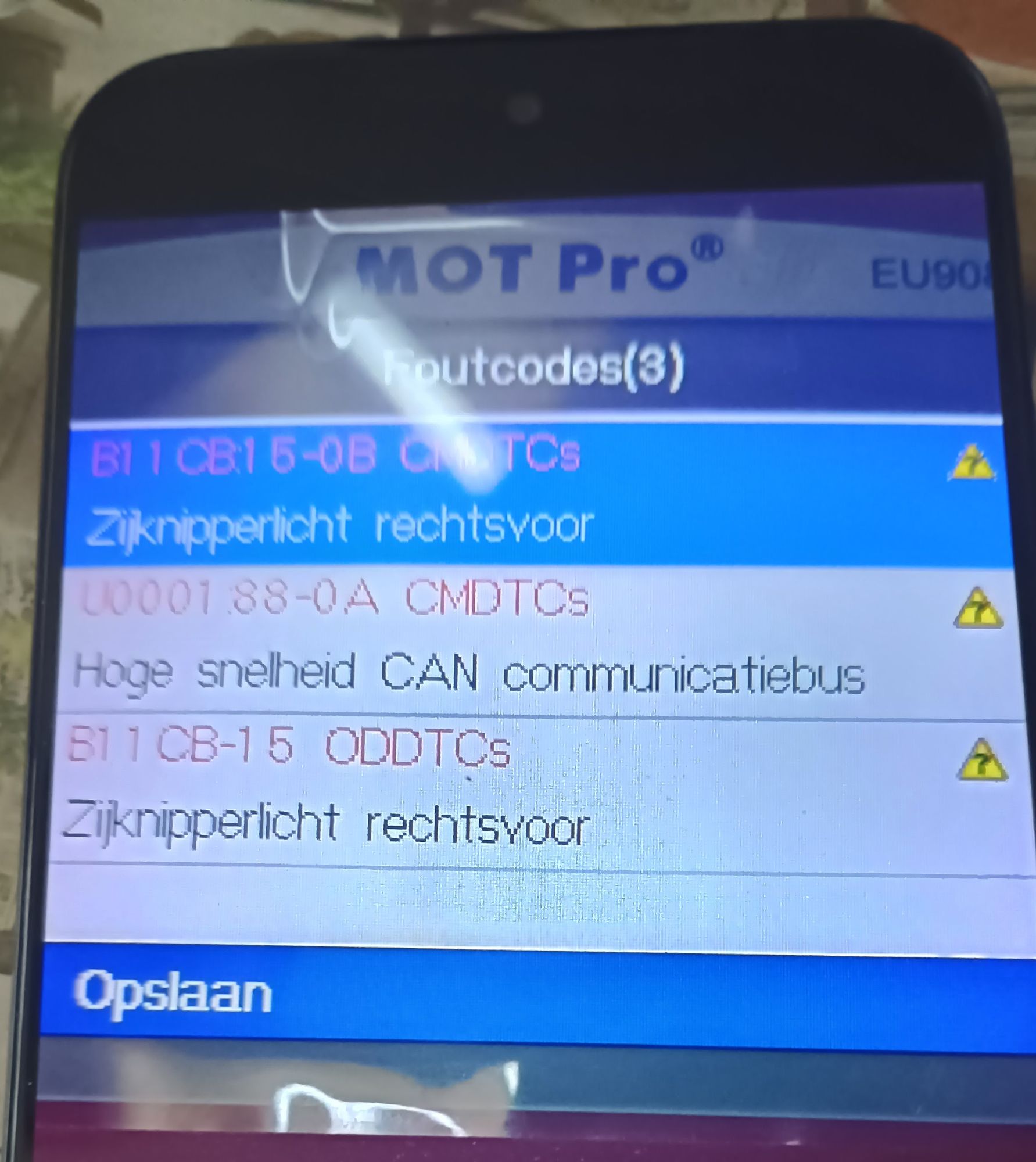

mijne blinde hoek werkt niet altijd.
vaak oranje dan Groen.
heb deze auto paar weken in bezit.
heb ontdekt rechts voor en om de hoek wielkast bekleding hier en daar wat los gezeten.
vandaag uit gelezen zijn wat storing aanwezig kan ze niet allemaal Wissen , zie foto,s
rechts zij knipperlicht werkt gewoon / doet het
wat kan nog zelf doen om de storing op heffen.

Dat het blinde hoek systeem niet goed werkt wordt 9 van de 10 keer
veroorzaakt door vuil, vocht en/of oxidatie van de stekker aansluiting op de radar sensor,
in de linker zijkant en de rechter zijkant van de achterbumper,
(is een bekend Mazda 3 probleem).
controleer de stekker aansluitingen van de radar sensor op vocht, vuil
en oxidatie en maak de radar sensor aan de buitenzijde schoon met een
zachte doek met een beetje water met afwasmiddel,
Een slecht wordende accu kan ook voor storingen zorgen in het dode hoek systeem,
bij voorkeur de accu laten testen.
Heb je de auto met garantie gekocht ?
zo ja, dan de verkoper dit op laten lossen.
informeer eens bij de Mazda garage of ze daar de foutcodes kunnen / willen wissen,
kijk daarna welke foutcodes er terug komen, dan van daaruit verder.
