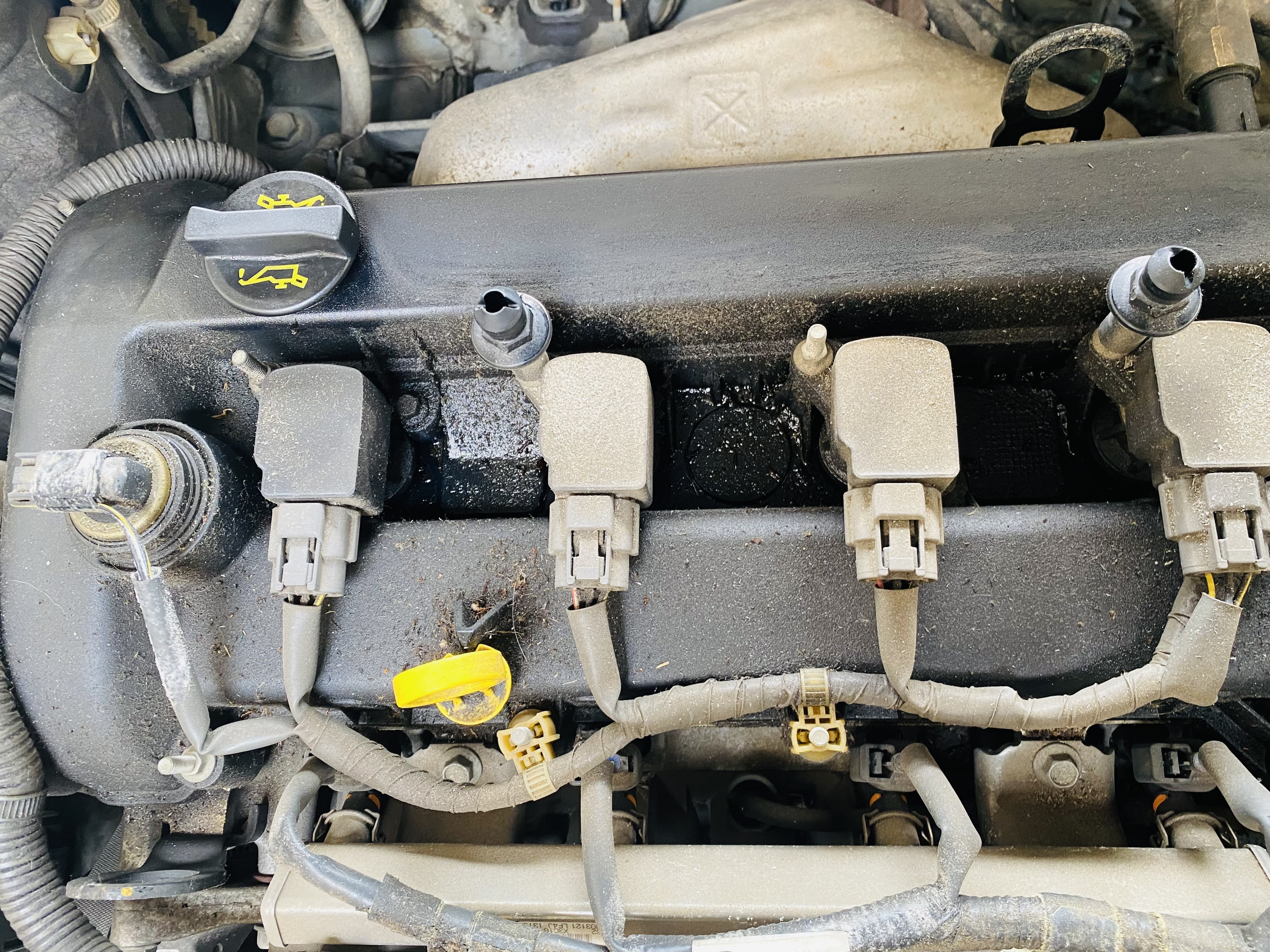

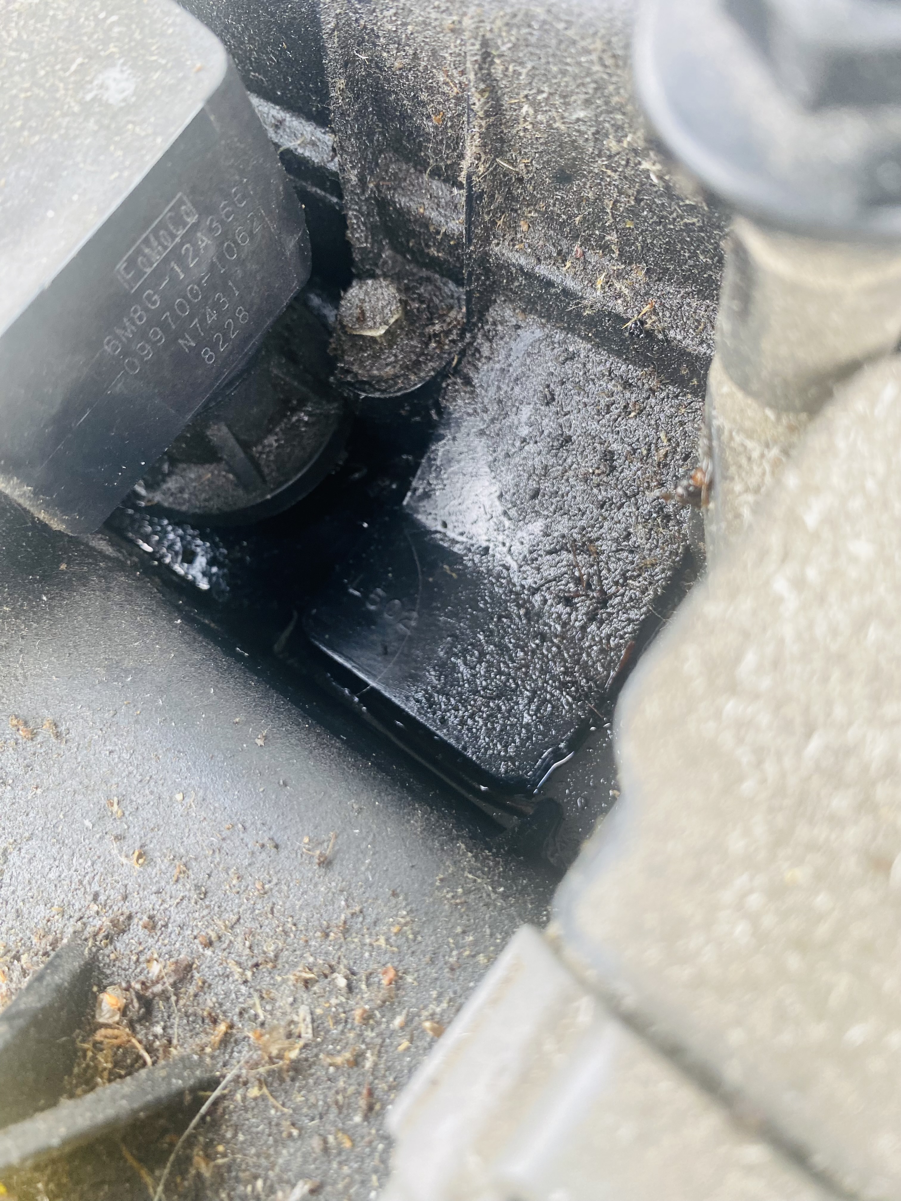

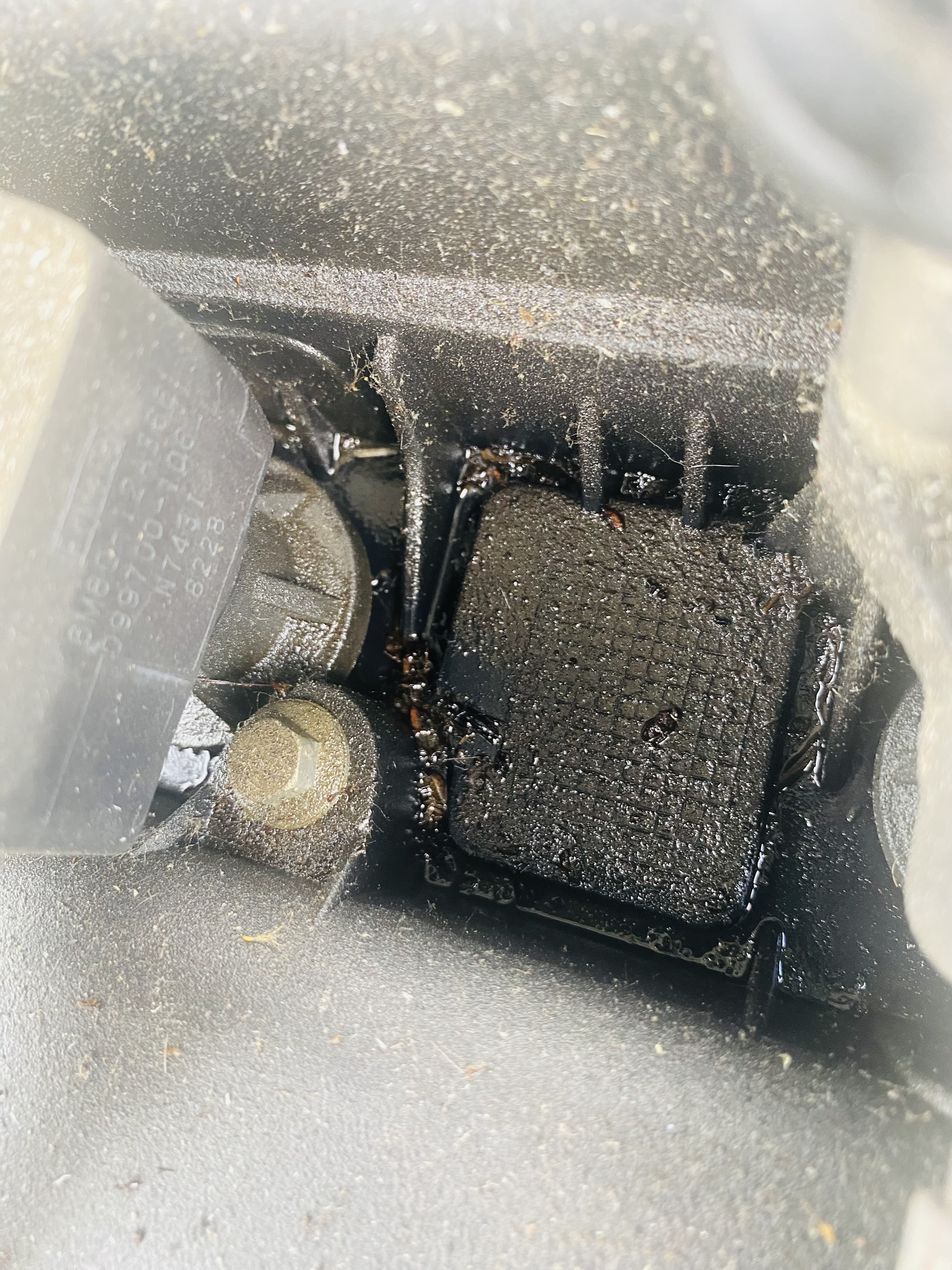

Mijn Mazda 6 sportbreak verbruikt veel olie. 500 km 1 liter. Nu zag ik toen ik de kap verwijderde olie vorming. Wat zou het probleem kunnen zijn? Zou dit de lekkage verklaring kunnen zijn? Of is het toch de koppakking?

Probeer de olieresten zoveel mogelijk te verwijderen. Wellicht dat er olie langs het kleppendeksel lekt. Zonodig de kleppendekselpakking vernieuwen. Verbruik kan echter ook een meer serieuze oorzaak hebben (gevorderde motorslijtage).
AtteRoskam 390 km Reageer
Vergeet de bougieschacht-rubbers niet(mochten ze niet in of bij de klepdekselpakking zitten)
Koppakking lijkt me stug.
Kleppendekselpakking zeer aannemelijk.
Olie verbruik zit waarschijnlijk in de motor.
Als je de boel los hebt , draai de bougies er eens uit en kijk hoe de kleur is.
kaleido 1 159.115 km Reageer
Olieverbruik is een gekent probleem en zit in motorslijtage. De lekkage die je ziet zal idd het klepdeksel(pakking) zijn.
