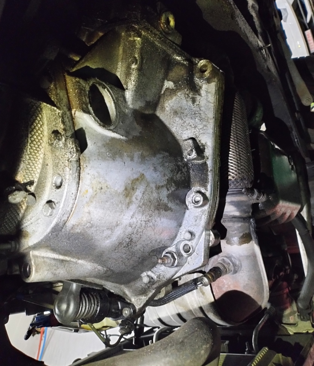

Naast de specifieke motor is mijn auto afgekeurd op basis van CO emissie meting en lekkage op de bodemplaat. De verkoper zei dat de lekkage al geregeld is. Ik had zijn verhaal wel geloofd, maar na de bodemplaat te verwijderen zag het er wel heel druiperig uit. Ik vrees dus dat het 1 en ander betreft, en ik hoop dat de mensen hun ervaring delen.
Ik heb inmiddels ook alles gereinigd met doekjes en keurig geparkeerd. Als ik morgen wat opmerk is dit dramatisch (vind ik).
Wat denken jullie?
In bijlage fotos

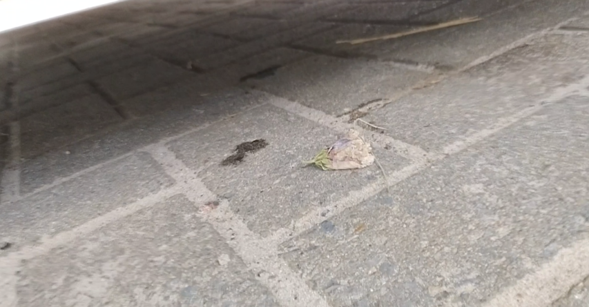

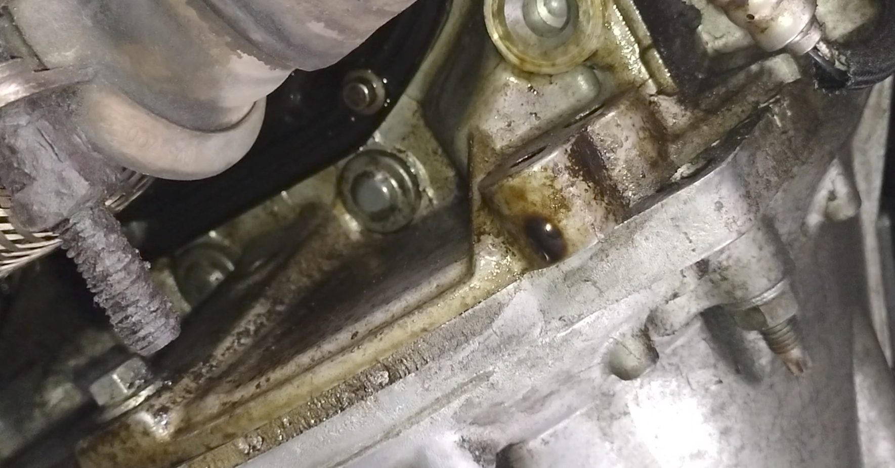

Update 2: foto's na proper maken onderkant (na nachtje staan zie ik terug een druppel en wat druppels op de grond)

Na nachtje staan zie ik dat er terug een druppeltje heeft gevormd. En ook op de grond zie ik wat druppels (zij foto's).
oldPES Topicstarter 100 km Reageer

Foto 2 zou nu wel moeten lukken (kan vorige berichten niet wijzigen). Deze foto is na een nachtje staan, na het proper maken van de onderkant.
Mooie foto's, maar wij kunnen onmogelijk adhv een foto bepalen waar de lakkage begint. Deze motoren kunnen echt overal lekken, en schoonspuiten en daarna de motor laten draaien en kijken of ie ergens begint te lekken is de enige mogelijkheid. Acherste krukaskeering of de bekende stop in het oliekanaal achter het vliegwiel is een mogelijkheid, maar dit moet je eigenlijk eerst wel zeker weten voor je de bak eraf schroefd.
harry4203 39.550 km Reageer
check je oliedrukzender deze gaan graag lekken staat veel druk op

Los van het lek! Iemand weet of ik hier bouten mis? Ik zie wat lege gaten.
Nee, dat hoort zo
kleppendeksel pakking en oliefilterpakking worden door de jaren heen keihard waardoor e niet meer afdichten, kijken of je kleppendeksel niet lek is, anders oliefilterhuis demonteren,
heb al heel veel pakkingen van oliefilterhuizen voor lekkage los gehad
STIP911 1.540 km Reageer
